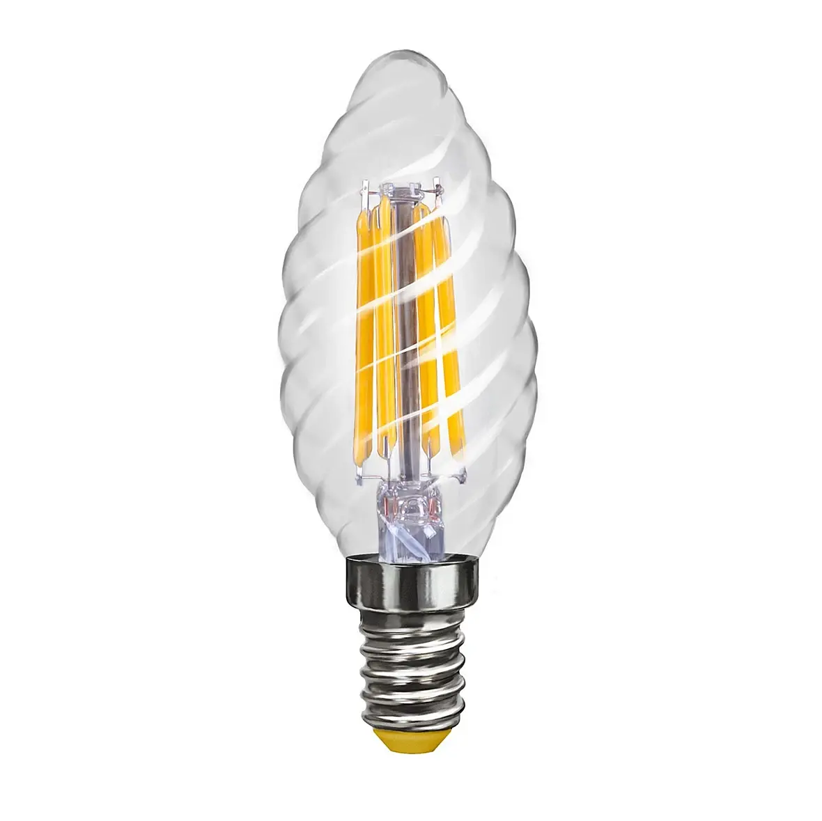

Добрый день. Мне нужно сделать вот такую хитрую форму лампы. Но с помощью какой комбинации модификаторов так перекрутить форму в нескольких плоскостях, а не одной - не могу сообразить. Буду очень благодарен за помощь. Заранее спасибо.

я бы сделал цилиндр из плейна по твисту, забевелил бы полигоны, а форму уже потом в ffd-цилиндр растянул

Есть же модификатор скручивания. Только я не пользовался им, ничего не подскажу, что там нажимать)
На сайте c 17.01.2019
Есть, но он по одной оси скручивает

Попробуйте так: Создаете прямую линию, накидываете на нее Loft (Compound objects), создаете для пути лофта две формы из сплайна, одну широкую - для середины, другую узкую - для начала и конца. Как вариант используйте stars в сплайнах и скруглите форме края выделив вершины и выбрав smooth.  Когда создадите что то по форме похожее на лампу, накиньте модифиувтор twist.
В общем с Loft поиграйте. Это так, предположение.

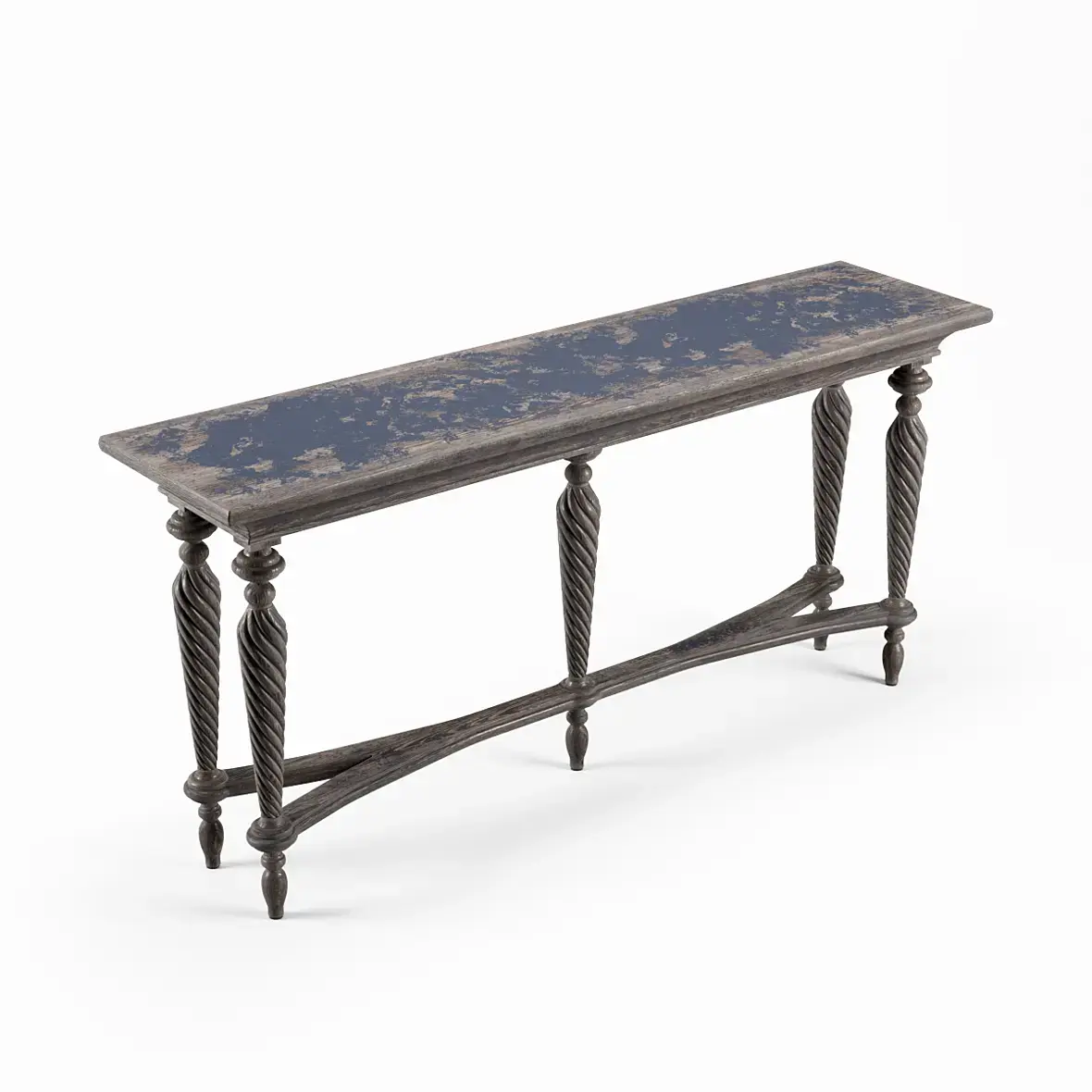

А где там несколько плоскостей?
Я вон ножку так закручивал
