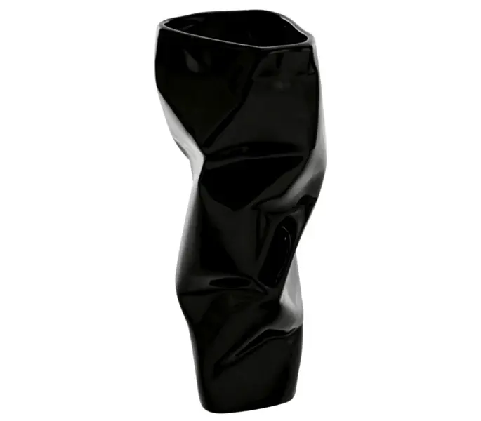

Доброго времени суток! Прошу помощи у опытных моделлеров, по созданию вот такой вазы...сколько не мучился, а такой замудренной формы добиться ни как не получается...Возможно есть уроки по подобным работам? Заранее спасибо за отклики!

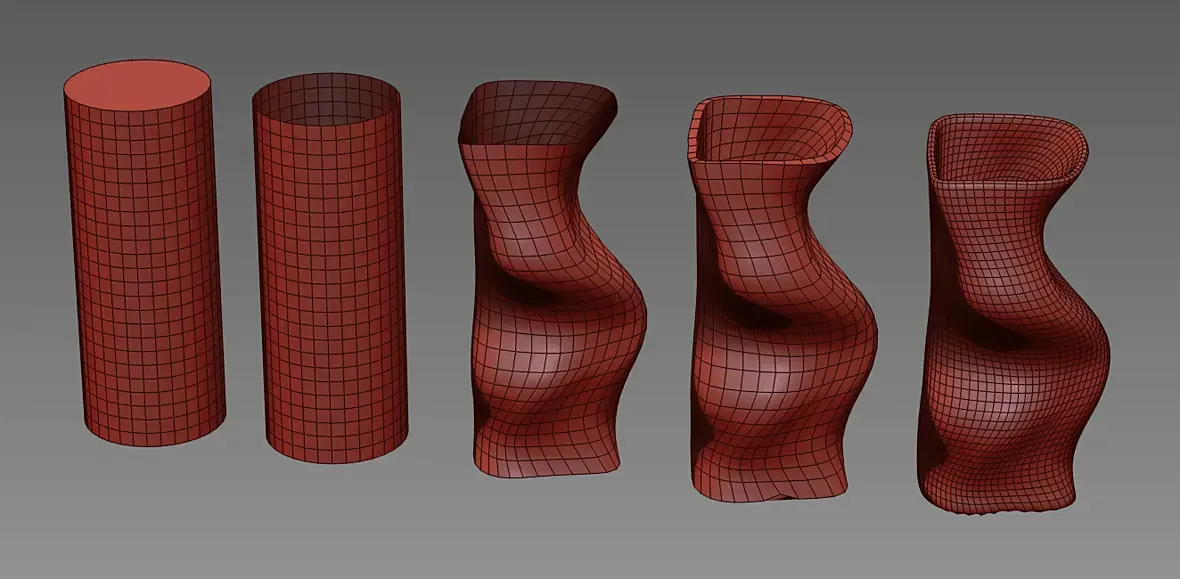

Цилиндр -> Твист -> Допилил чуть руками до схожести -> Нойз

я бы сделал основу сплайнами.. взял круг, деформировал бы его под шейп верха, потом размножил вниз с деформациями по форме приаттачил, кросс селекшином соединилл и сурфейс, а потом в полики и ручками) Хотя многими способами можно создать)

Cylinder --> EditPoly --> Noise по осям X и Y --> Shell --> TurboSmooth

Как вариант - лофт с разными формами-сечениями по пути в нужных местах с последующей доработкой по вкусу.
На сайте c 06.05.2007
Сообщений: 326
Украина
Цилиндр с плотной сеткой - Поли - Колбасить кисточками :) Делов на пару минут же)

Гм... AlexHappy не просто сказал как, он фактически ее за Вас сделал, vk3d тоже предложил годный способ. Честно говоря я даже не знаю как еще более полно ответить на Ваш вопрос.
