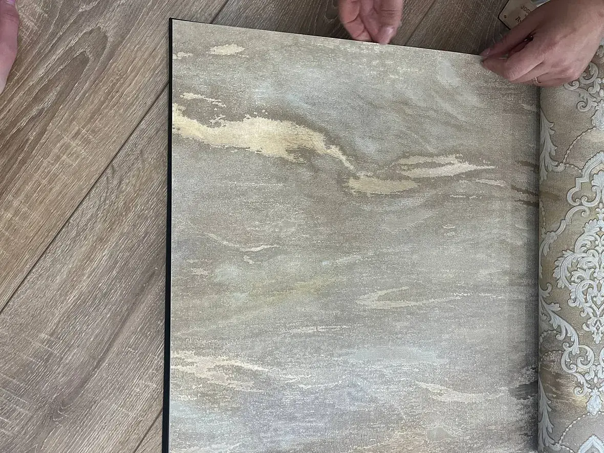

Помогите создать такой сложный материал
На сайте c 05.05.2020
Сообщений: 9
 Это обои с эффектом декоративной штукатурки. Текстуры нормальной от производителя нет, поэтому нужно самой создавать, не понимаю как это сделать....
На сайте c 05.12.2013
Сообщений: 412
я пришёл?!
сильно не париться, если есть хоть какая-то текстура, то сделать её бесшовной, золотинку маской выделить, в рефлекте отдельно подать, можно конечно и в многослойный материал, но зачем...
На сайте c 18.11.2020
Сообщений: 50
Посмотри программу PixPlant, она простая. Поможет сделать бесшовную текстуру быстро и красиво (если посмотреть туториал)
Сообщений: 4457
Все равно придется перед этим поработать ручками в фотошопе. А перед этим я увеличиваю исходник в Топаз Гигапикселе
