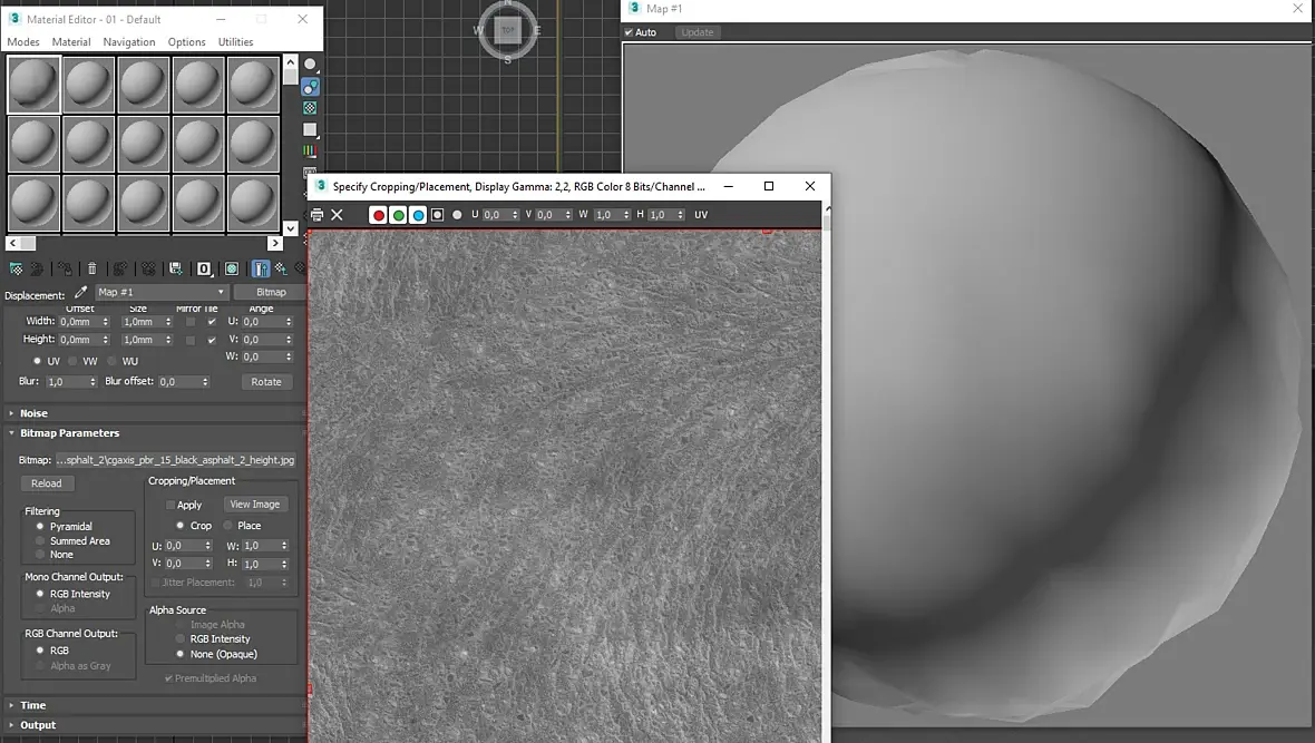

Вообщем проблема, создаю материал VRay Mtl и кидаю в карту Displacement битмап, в итоге на шарике появляются какие то волны, хот
я карта очень качественная и вряд ли проблема в ней

Используйте модификатор VrayDisplacementMod. Ну или Displacement Override в настройках рендера.

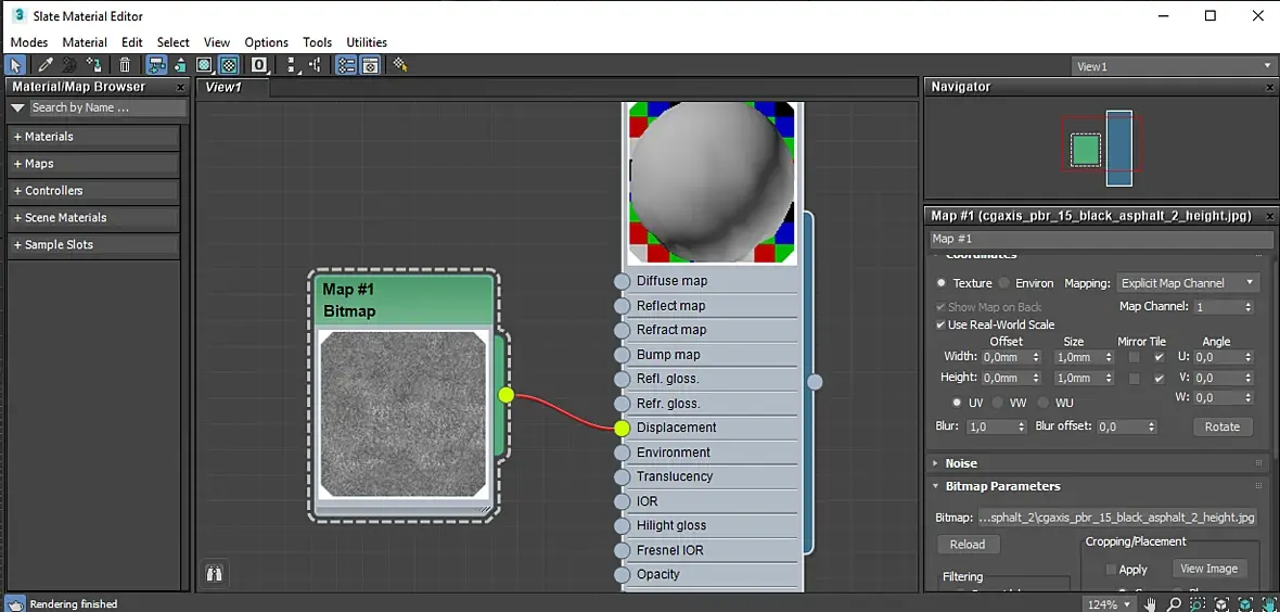

я просто попробывал кинуть эту же карту чисто для теста на диффуз, в итоге пришлось приблизить в перспективе чуть ли не до упора что бы увидеть эту текстуру
можно кстати какое то другое решение проблемы, ведь что получается с другими текстурами тоже надо как то это решать
поможет кто?

У вас real-world размер текстуры - 1х1 мм. Увеличьте, или уберите галочку User Real World Scale.
Тут описано: https://knowledge.autodesk.com/support/3ds-max/getting-started/caas/CloudHelp/cloudhelp/2019/ENU/3DSMax-Lighting-Shading/files/GUID-27F58B25-C61E-4658-AB1E-7A6C20B23D1F-htm.html
Не ленитесь, пройдите уроки для новичков в 3dsmax.
Сообщений: 10500
в редакторе материалов дисплейс никогда корректно не отображается, ни у вирея, ни у короны, по крайней мере на стандартном шарике, если запихнуть в редактор материалов шарик с большим количеством полигонов, то все отобразится, как надо, но отзывчивость редактора материалов может существенно снизиться, если пихнуть туда хайполи
