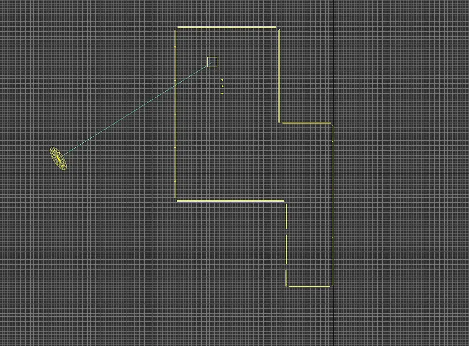

здравствуйте. у меня такой вопрос по освещению интерьера. есть широкие оконные проемы, сквозь которые толщину свет плохо проникает в интреьер. освещение порталы и солнце. подскажите пожалуйста, стоит ли фейки ставить внутри комнаты по размеру оконного проема? не будет ли этот фейк препятствием для солнца? Или фейк установить со сторона входа в комнату (1)

А зачем вообще фейки использовать? делайте связку естественного и искусственного света, если мало освещения через оконные проемы. Используйте хдр карту.

я использую карту скай и солнце. вы предлагаете хдр карту оуружения вместо скай и солнца?
Сообщений: 4346
зачем вам фейк, тем более вы похоже в короне, освещайте искусственным светом как сказали и крутите экспозицию. Хдарку не надо!
Сообщений: 10881
ХДРИ в интерьерах это зло. Вполне хватает неба или обычного сферического света, в вирее это домлайт.

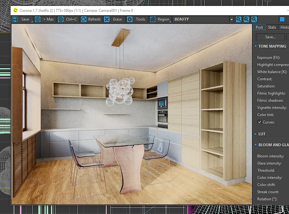

над столом такие светильники. в них в каждую сферу и вставить корона лайт?
Сообщений: 4346
со светильнками аккуратно осбено вы будете в темно интерьере их накручивать, близкий материал к ИС нужно через рейсвитч делать и оставлять только в директ ваш материал в остальыне черный материал делать, так они не будут шуметь при сильной яркости. тут подробнее
https://youtu.be/8CC5Gn431wA?t=1334
да и в стекле в окнах не нужно преломление его не видно все равно (thin) и для лампочек тоже

ну как?

у вас как будто 2 солнца, одно короновское, а второе на хдр карте.
 grdesigner, почему хдр в интерьерах - зло?

потому как врай с его домом, короне пофиг

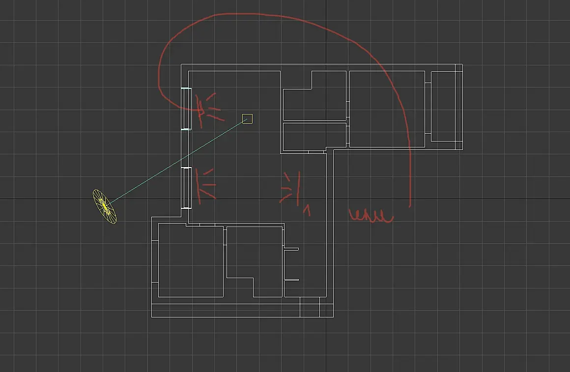

На сайте c 15.01.2015
Сообщений: 137
На сайте c 01.02.2014
Сообщений: 3086
Milky Way
если света мало - выкручивайте экспозицию. а после давите пересветы все компрессором хайлайтов.
Сообщений: 4346
сделайте оверрайд материалов на серый мат, и подвигайте солнце, найдите красивый ракурс теней, чтобы не так размазано было, попробуй скай покрутить чтобы побольше голубого попадло в комнату а солнце давало желтизну, чтоб контраст в цвете был, у вас по моему слишком солнце большое, и тени от него размыты, такого ведь не бывает в жизни, и хайлайт компресс видимо накручен сильно поиграйте с положение солца чтобы пересвета такого не было. Если солнце не нравится можно пасмурное настроение сделать.Truan потому что от него толку мало в интерьере, а время рендера и шума добавит дофига
Не помню уже как это было в вирее, и как оно там сейчас тоже не вникал особо. В короне всегда освещаю интерьеры хдр картами, т.к. это быстро, удобно и всегда даёт тот результат, который я хочу. Проблем с шумом и долгим временем рендера ни разу не было. Главное - подобрать нужную карту под настроение картинки и немного поэкспериментировать с настройкой карты и экспозиции.
