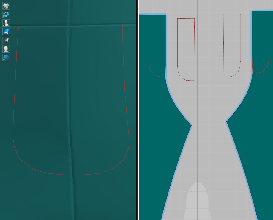

Помогите у меня проблема с выкройкой в Marvelous Designer
На сайте c 29.06.2020
При создании брюк появилась такая проблема, когда я пытаюсь сделать линию она делается на 2 частях ткани, а мне нужно только на одной. Так же при вырезании данной части переносится только контур, как скопировать и при этом перенести с тканью?

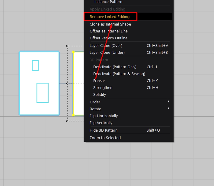

выделяете полотно ПКМ И отключаете связь при редактировании  с клоном

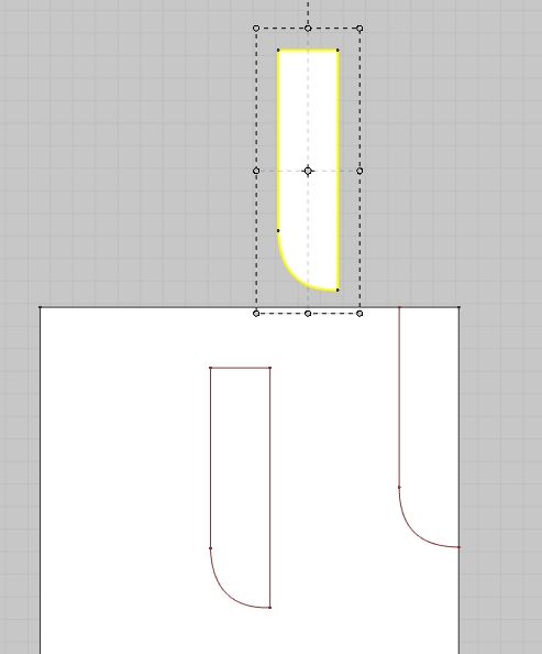

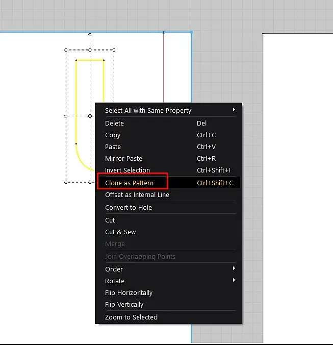

здесь я совсем не понял о чем вы говорите?
сам контур можно выделить и ПКМ на
