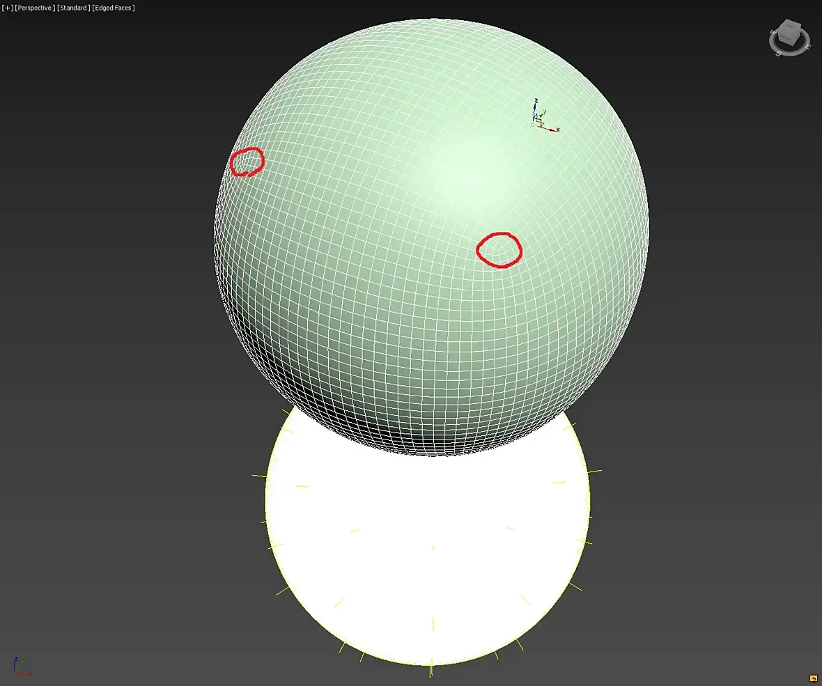

Всем доброго здравия!

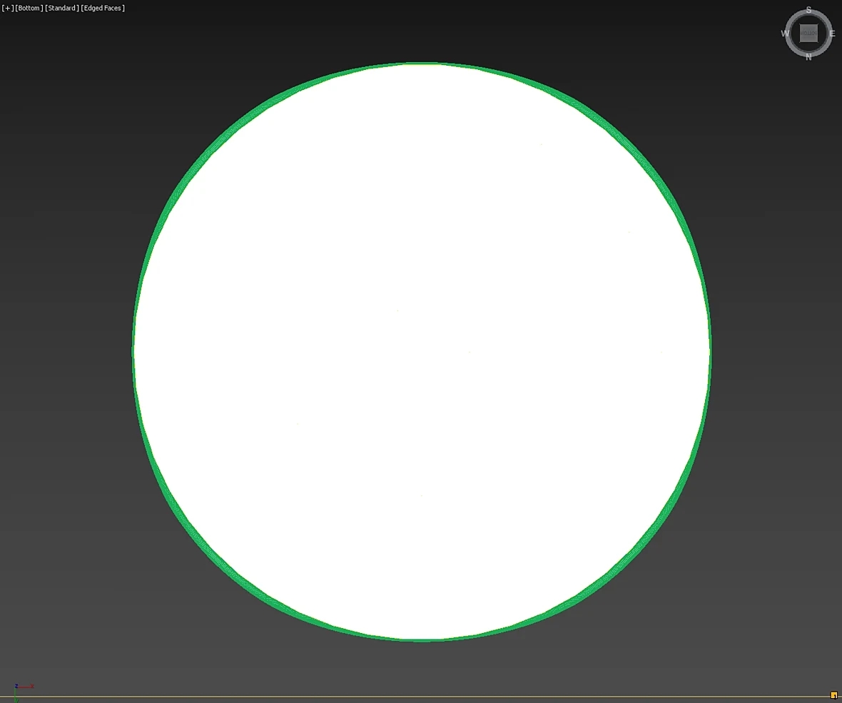

Нужна сфера под сглаживание. Создаю бокс, на него кидаю турбосмуз, всё вроде бы хорошо. Но поставив под неё круглый корона лайт я понял что сфера не имеет идеальную окружность. На сетке видно "уголки" из-за которых так получается, но вот как это побороть я что-то понять не могу. Подскажите, пожалуйста))

крск
spherify модификатор
На сайте c 18.09.2019
Сообщений: 265
Ооо, спасибо большое!!!

Проблема в образовании "жопки" после смуза. Палится на поверхностях с высокой степенью отражаемости. Особенно, если нет текстуры. Поэтому либо делаете сферу с достаточным количествам граней, чтобы при рендере на изображении не было видно "ступенек", либо бокс+смуз+сферивай.
Но это в основном для близких ракурсов.  Правила тут конкретного нет, по ситуации смотрите, когда удобней сфера (в том числе из-за радиальной топологии), когда удобно из бокса.
