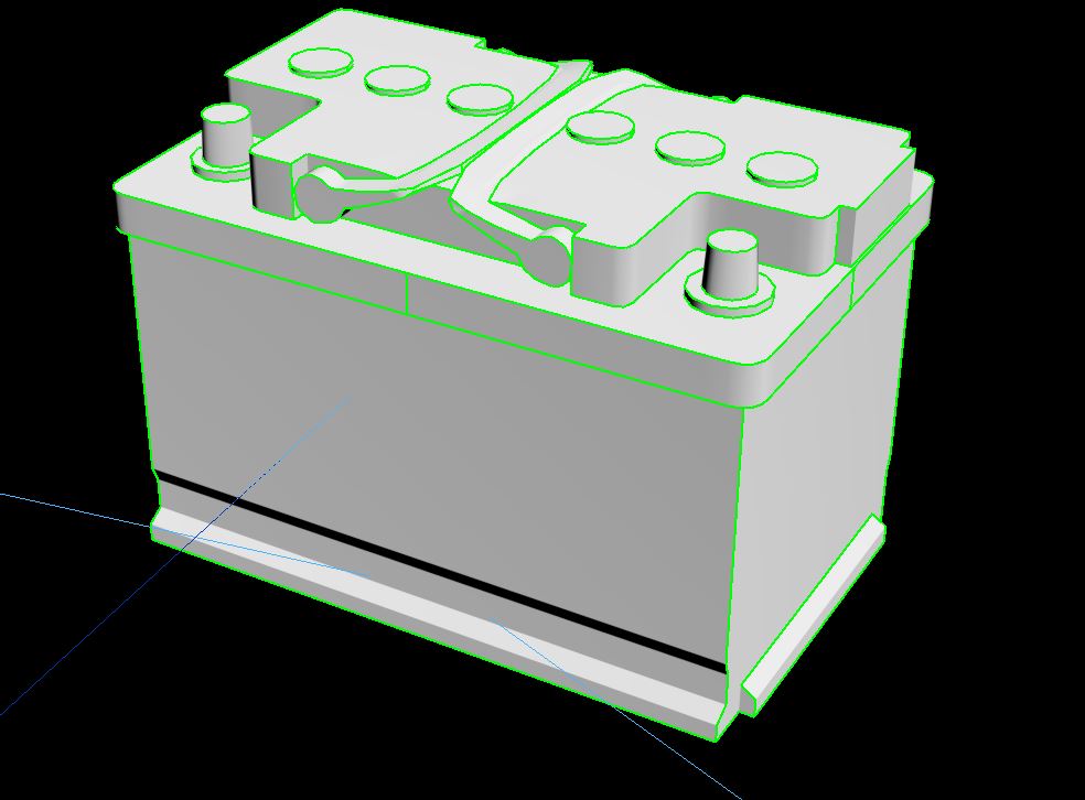

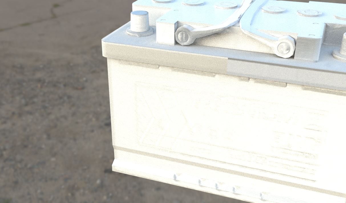

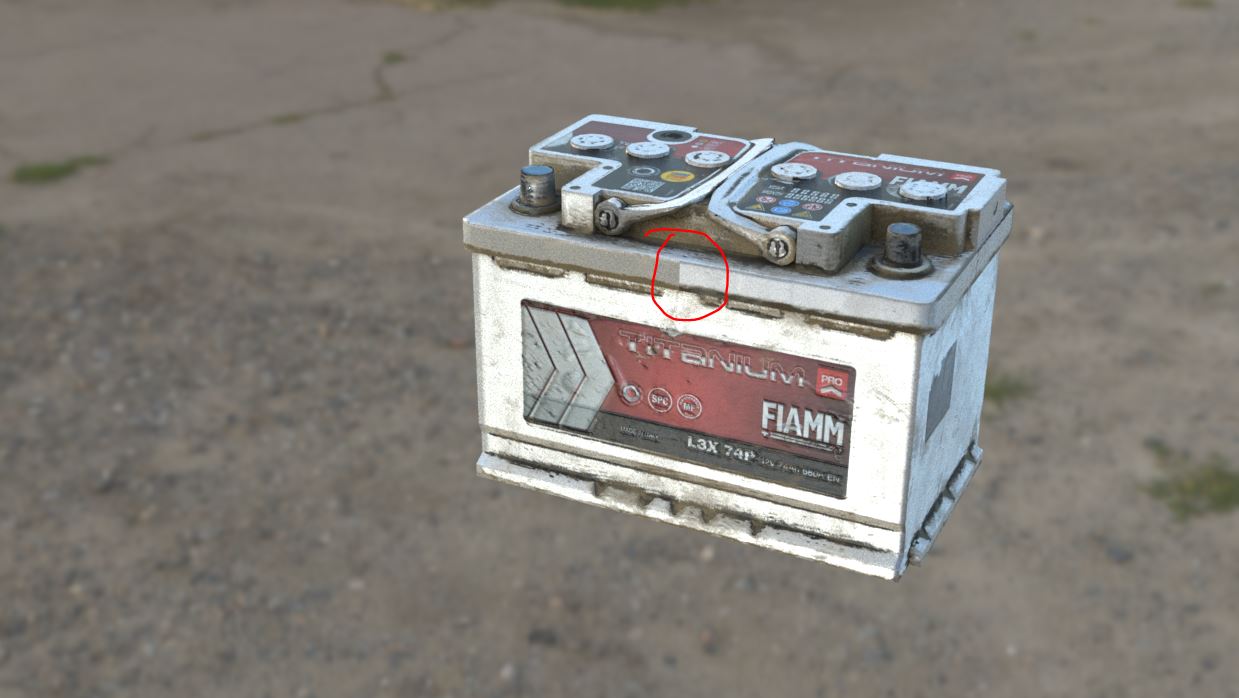

Привет всем! Осваиваю Арнольд, экспортировал по обучалке из Сабстенс Пэинтера в Макс. В общем, такая вот проблема вылезла. Сделал шов на середине грани, чтоб углы были красивее, а тут такое...
Как убрать? Неужели всю развертку переделывать, перетекстуривать?

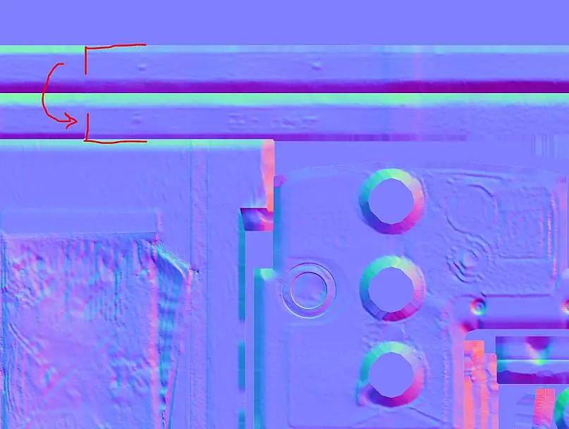

Походу шев на текстуре.Тут или шев переносить и ли саму текстуру подтирать. Теоретически можно ладе аккуратно штампом в фотошопе сделать переход переход. Но правильнее в сабстансе спрятать под пятном каким-то

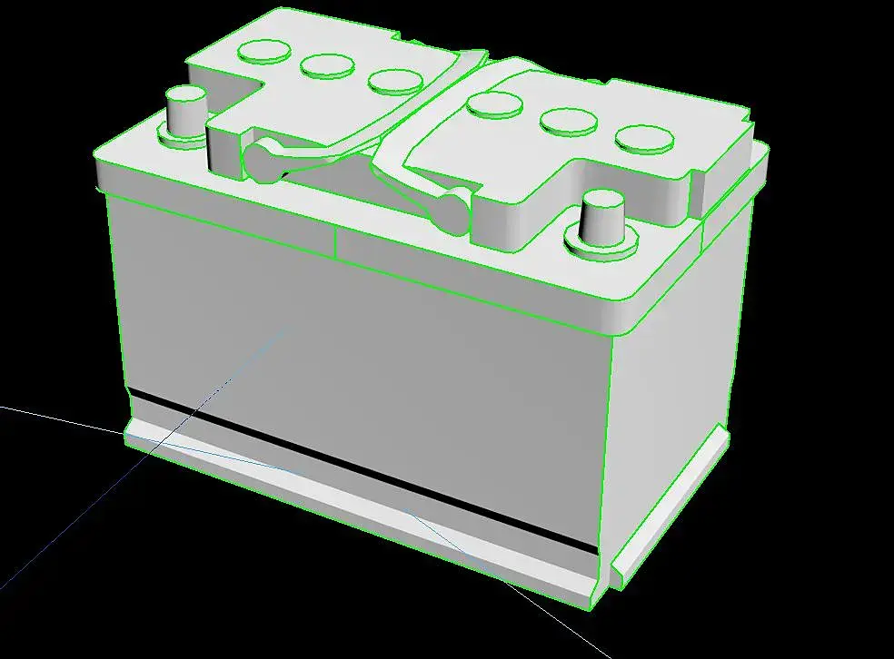

там по периметру должен был быть всего один шов, а у вас их аж 4. возможно накладывание модификатора "smoth" поможет

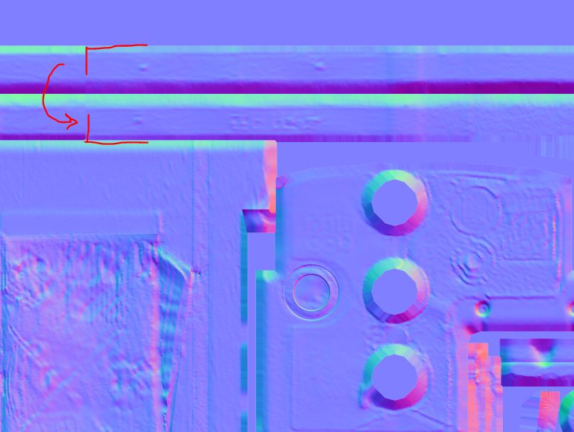

Не знаю... из Сабстенса запекал под OpenGL, ось Y флипнул, как и полагается. Вот так выглядит на нормалке участок, который выделил выше. Мармосет тулбаг кстати так же запёк, как и Сабстенс. То есть - неправильно. Это странно, очень странно...
Может кто в курсе, в чём дело?

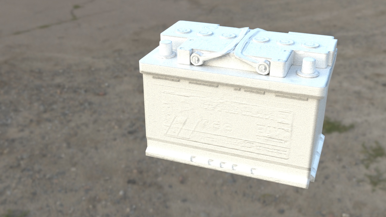

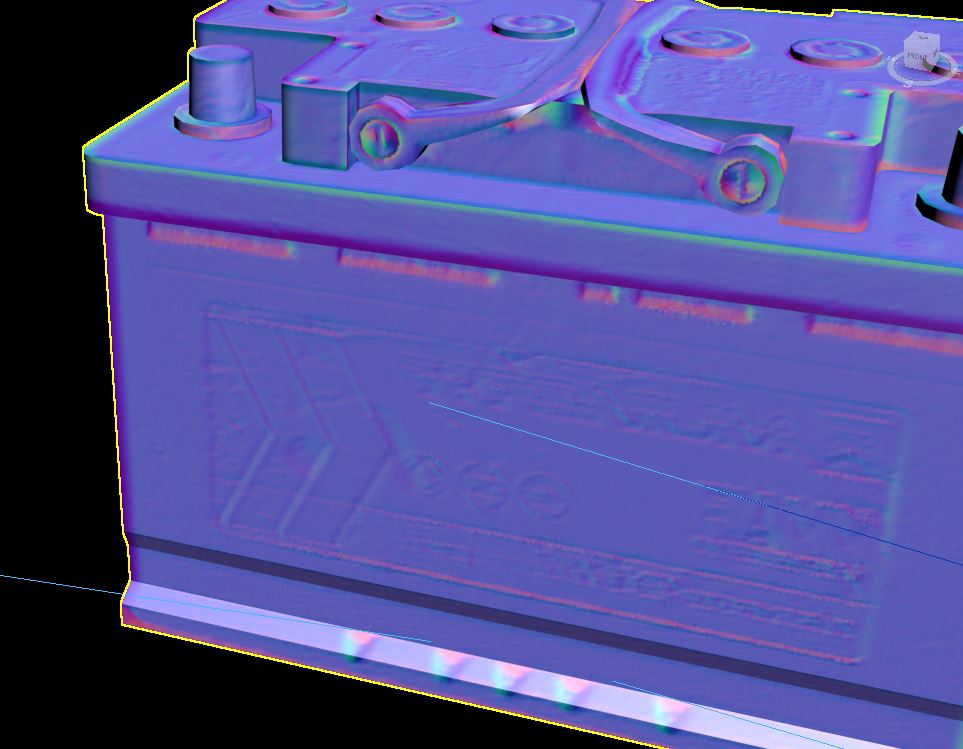

Влез в Фотошоп, исправил нормалку. Вот так выглядит на модели:
А вот так после рендеринга:
Почему? Что здесь происходит?! В Сабстенсе и Мармосете всё хорошо... smiley-sad.gif

развёртку переделывать всю нужно. Она у вас неправильная. Швы должны совпадать с хардэджами. И группы сглаживания нужно разделять по ув-шеллам.
https://render.ru/ru/articles/post/10701
Этот материал изучите, будет понятней как работать с картами нормалей.

Я так сделал, потому что на углах были косяки. Эти ювишки переделаю, не долго, но разъясните за группы сглаживания? Одна группа сглаживания на один шелл или как? А как быть с теми полигонами, на которых две и более групп сглаживания?

Инвертируйте зелёный канал. Макс работает только с таким, а мармосет с обратным

у вас на развертке нормала отзеркаленная текстура - нормал такое не приемлет

На сайте c 16.03.2016
Сообщений: 2234
назначить им одну. Одна группа сглаживания на каждый юв-шелл.  Соседние юв-шеллы должны иметь разные группы.

У нас есть победитель. Всё получилось. Ура! Исправил гамму на 1.0 при импорте карты в Макс и всё получилось! Спасибо всем за помощь. Вдобавок узнал много полезного для себя. smiley-clapping.gif
