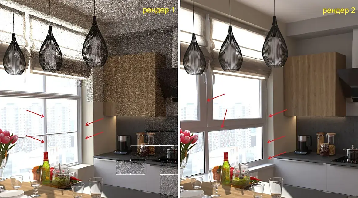

Друзья! Очень нужна ваша помощь! На оконной раме появились засветы и блики, хотя щелей там нет (3d MAX + V-Ray). Предыстория: файл поступил ко мне на финальную доработку (т.е. создавала и настраивала сцену не сама). В сцене уже была установлена оконная рама, которая рендерится чисто и аккуратно как её ни крути (рендер 1). Заменила на модель, нужную по форме (рендер 2), сразу появились засветы на стене и на самой раме. Замена материала не помогла (взяла с исходного окна). Сами настройки V-Ray и источников света хорошие, все рендерится отлично и без глюков. Плиз хелп.

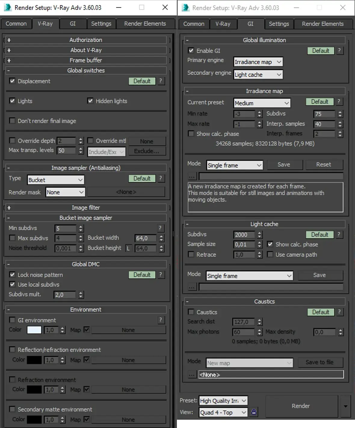

У вашей рамы другая геометрия, в ней есть "углубления" между фрамугами и в углу где стена. А настройки рендера не покажите?
На старой раме кстати тоже есть эта проблема, просто в силу геометрии её меньше видно
Короче настройки рендера в студию или ирмапу вращайте))
Ну и материалы покрутите, везде рефлекты одинаковые .. это даст лучший эффект чем наполнение десятком стаканов

Такое бывает если в модели нет замкнутого контура, попробуйте накинуть модификатор SHEL  -1мм, конечно полигонов добавиться но проблема может решиться. И сбросите группу сглаживания.

Вот

Настройки вообще бомба! Странно откуда засветы... Наверное нужно еще где-нибудь значения поднять, неважно где!

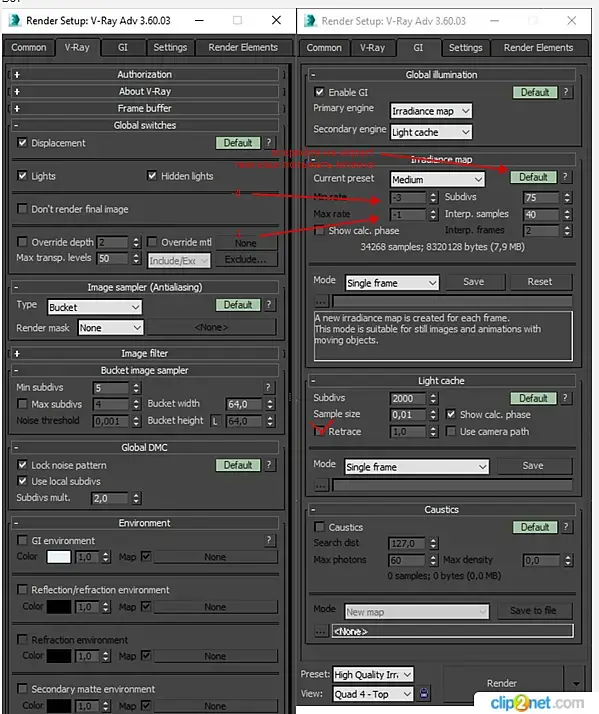

По делу. проблема с ГИ вероятнее всего, но допнастройки у вас скрыты.

Для начала включите ретрейс, как выше показали, значение поставьте на 2, теоретически проблем уйдет.. если не уйдет, то проще на дефолтные настройки все скинуть и с начала настраивать ,чем тут выяснять причины.

вот
Сработало!!! Ура! Спасибо огромное))))
