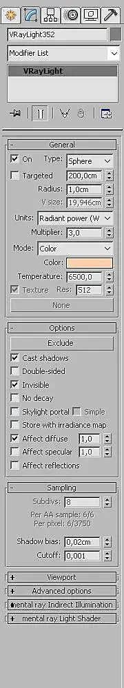

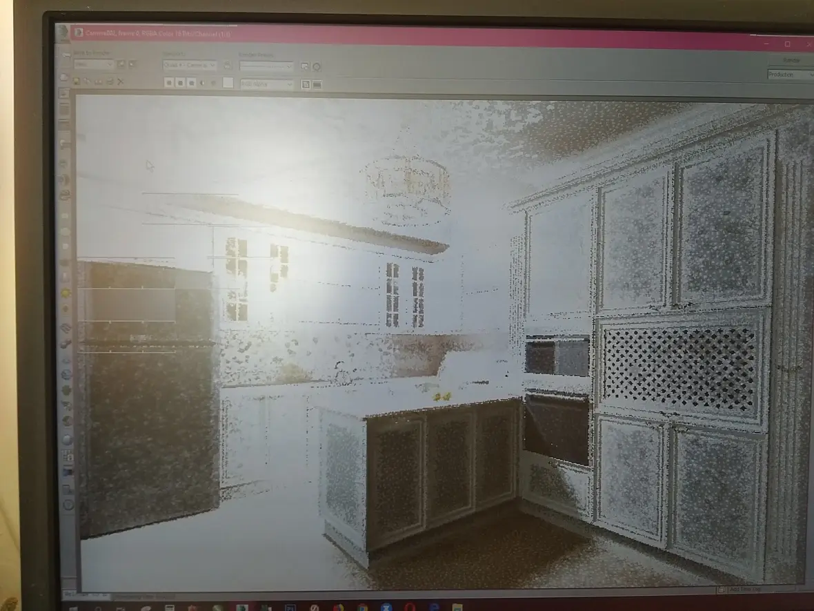

Помогите засвеченный рендер не могу найти причину
Ставлю на рендер в окне и в процессе все нормально но потом в итоге вот такое.Настройки постоянные файл мерджнула свет поменяла но все равно выдает такое.Помогите((

вы думаете, по этим фото можно что то понять?
А в чем может быть проблема?Какие фото нужны? Есть подозрения на что то?

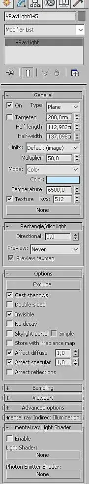

Источник зла люстра.Заменила самосвет на лампочках ис опустила из лампочек ниже но видимо через стекло люстры свет выдает такое.Вырубила свет в люстре глюк пропал но теперь другой вопрос как показать включенную люстру?Усилю самосвет посмотрю...
Дело даже не в люстре.Происходит авария источников света .Не засвечивает сцену и а именно глючит.
Что то не так....((
Все нормально....как только хочу усилить яркость освещения у любого из источников происходит авария.А если не усиливать то темновато меня не устраивает.Что за ограничения не пойму?

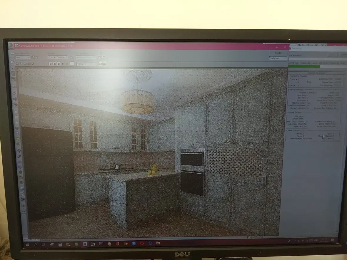

источник проблемы найден это люстра.вот как не удаляя люстру наладить все пока не нашла.

Проблема в стекле люстры.Если прозрачное все ок. Мне нужно персиковое.Как придаю цвет глючит.
Свет проходя через цветное стекло дает такой сбой почему то
Там проблема в сочетании света и стекла.Несовместимы.
Причем глючит только из одной камеры
