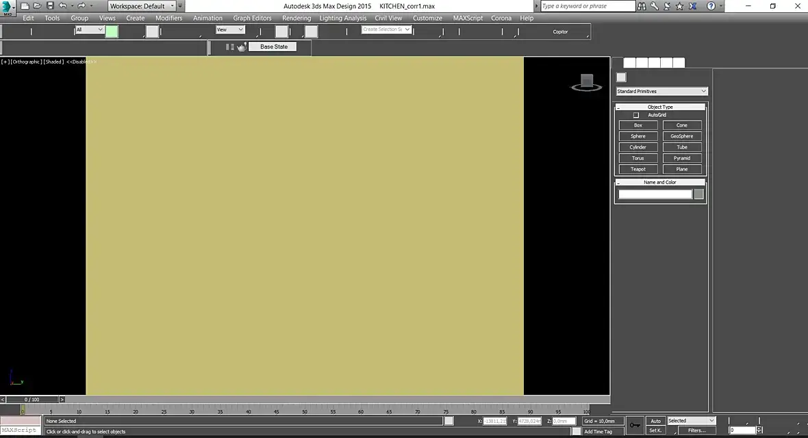

Не прогружается интерфейс 3дмакса, как это исправить??
Подскажите плиз)

X:\Users\<имя_пользователя>\AppData\Local\Autodesk\3dsMax\20XX - 64bit\ENU Переименуйте папку ENU в ENU_old Перезапустите 3ds Max

Благодарю! очень помогли
