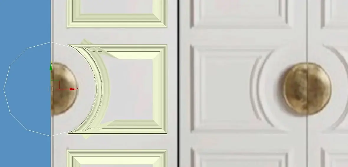

помощь моделирование

Цитата xpp_nd_ruphus:
автоматически если только рейлклоном, или сделать ее из двух частей, отдельно дугу, отдельно прямоугольный участок и их поженить подрезав обе части и свелдив вершины
не хочется реилклон ставить, но придется видимо( сроднить не получается два элемента, там не прямой срез а синусойда выходит/
и подскажите, раилклон бесплатный, справляется же с такой задачей?

dead_lyric бесплатный рейлклон нельзя в меш перевести, так что смысла в нем мало для такой задачи, а поженить можно и сначала булином, с последующей доработкой места стыковки, там просто нужно будет лишние вершины убрать мусорные и свелдить нужные вершины, чтоб стыковалить продольные ребра как на стыках прямоугольных, что то чуть чуть может поехать по продольным после такого велда, так что лучше чтоб поехал не прямой участок, а крайние участки дуги, там это будет менее заметно из-за коротких сегментов

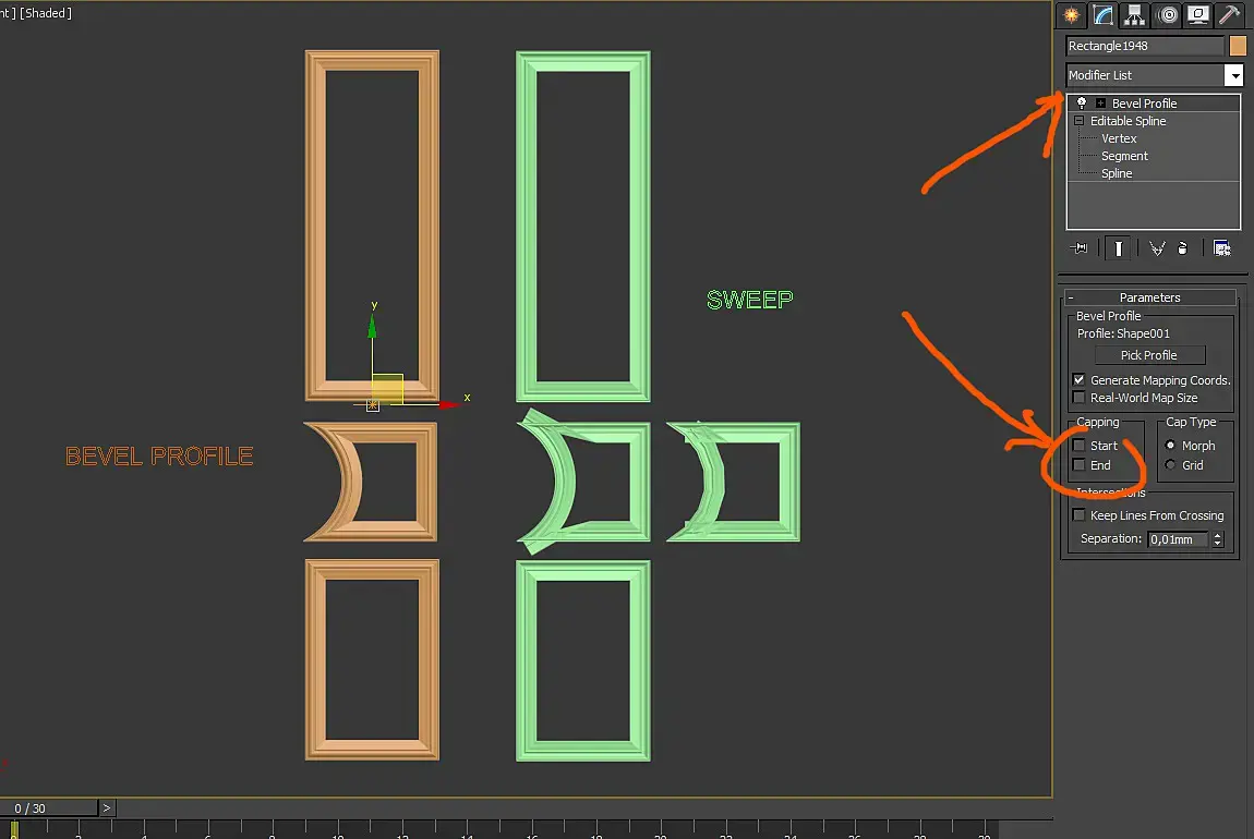

Попробуйте модификатор Bevel Profile

Цитата dead_lyric:
модель
помогите замоделить эту дугу филенку! никак не могу понять, как замоделить правильно, этот элемент! подскажите советом пожалуйста!
https://drive.google.com/open?id=1bS15YvsudEmttUdS5lg5ZWa0la1fRBy3
Cheraz
Нуда, я так тоже в файле сделал, только почему-то со старым сплайном так не получилось - профиль колбасит, reset xform тоже не помогает, заново нарисовал - все ок.

Я перевел часть багета в полик резанул его по сечению..Извлек из Edge сплайн профиль Greate shape предварительно накинул Reset XForm..Можно и заново перерисовать профиль.У меня сработало так.

всем спасибо) внутренние радиусы, зло!
