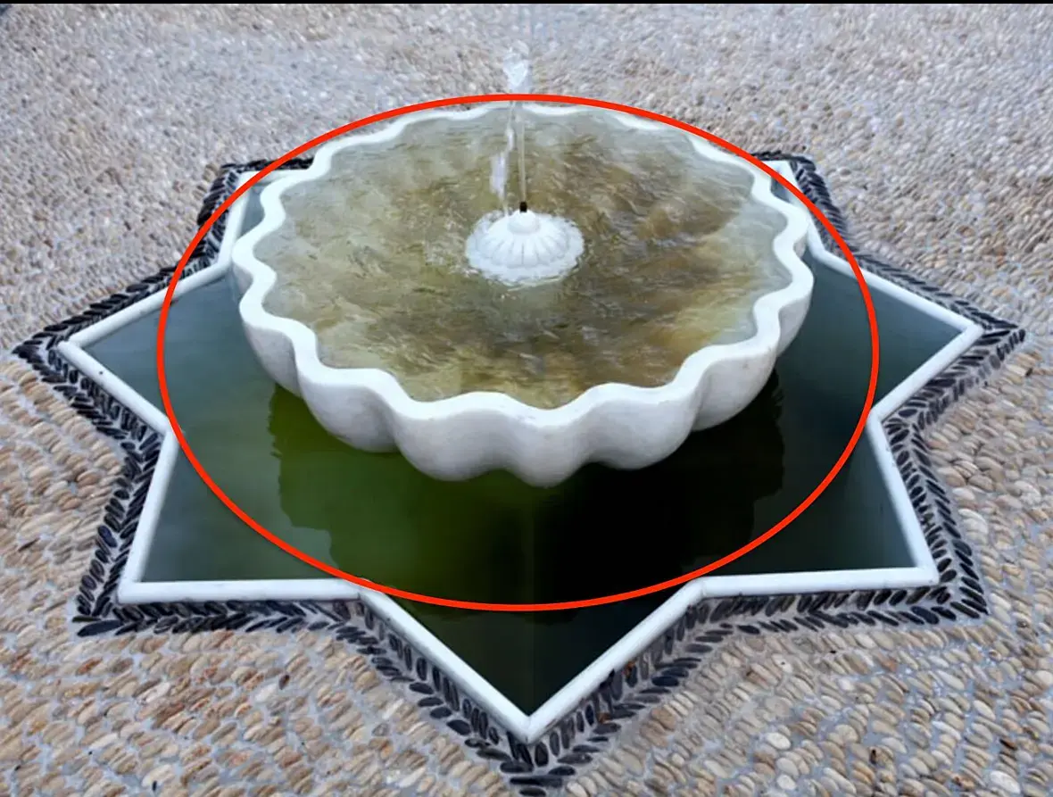

Всем добрый вечер! Встал вопрос смоделировать такую вещь.... направьте пожалуйста на путь истинный. Всем спасибо!

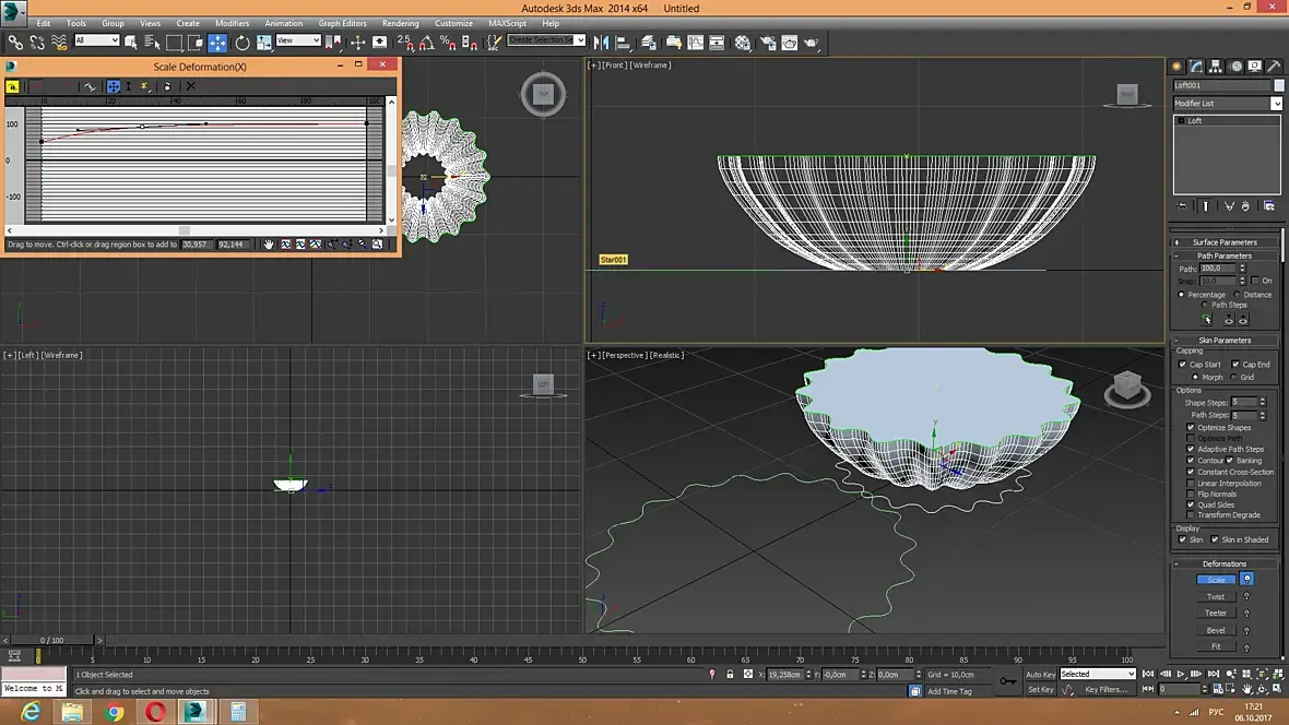

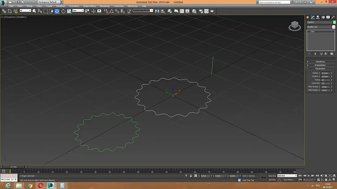

лофтом делай
2 формы звезды и лайн по высоте
потом лофт и скалом форму немного редактируешь
и все.
а внутрянку думаю, инсет на вернюю плоскость, екструд внутрь и чамфер на линию по контуру.
Думаю дальше разберешься. Если что спрашивай. Удачи.
или изначально используй для формы 4 звезды попарно сатаченых для начала и конца лофта чтобы с внутрянкой не париться

Кто бы ни как ни ругал булеан, но внутрянка чистая получилась именно им. Как повезет говорится)
