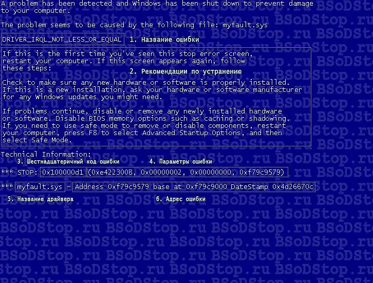

Цитата viktoriaws:
Epsilon32 А Вы уверены, что он всегда выдаёт корректную информацию о проблеме?
В большинстве случаев, BSOD дает верное направление, куда "копать"...
Начинайте с памяти и жесткого. Поставьте другие планки, либо удаляйте из системы по одной и тестируйте (работайте, рендерите) до сбоя. Если все будут вылетать в BSOD, замените другими (и марка другая). Зетем жесткий. По крайней мере, уже проще некуда, как проверить память..) Это не проц снять...

я бы проверил жесткий диск .... и драйвера нужно смотреть, в инете даже пишут что от мышки похожие вылеты....
d1- похоже на дрова
1а - посмотрите тут http://windowserror.ru/windows-7/oshibku-0x0000001a/
