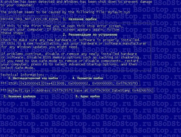

все проверяли уже)) и с 1 планкой и с 2 и с 3емя, и разные абсолютно и одинаковые, не вылетает, на совместимость, жесткий ,видеокарта,блок питания,все проверено миллион раз,  проходит время , там пол суток,сутки и после работы с максом (при том что первые раз при тесте все було ок никаких бсодов)вот такое появляется...поэтому уже и не знаю что думать, реально уже 3-4 раз такое, поэтому и думаю уже об ОС самой, винда то лицензионная, может она конфликтует с примочками 3д макса и с ним самим....

я бы проверил жесткий диск .... и драйвера нужно смотреть, в инете даже пишут что от мышки похожие вылеты....
d1- похоже на дрова
1а - посмотрите тут http://windowserror.ru/windows-7/oshibku-0x0000001a/
какая винда ? ставьте 10 ентерпрайс и лом!

Первое что бы я сделал, это прогнал диск С CheckDisk-ом
Но вы говорили что винду переустанавливали с нуля, тогда получается вся проблема в железе скорее всего.
Прогоните жесткий на предмет бэтсекторов, как писали выше

Вариантов множество. Может быть конденсатор на материнки вздулся и при нагревании емкость падает и система заваливается. Визуально осмотрите плату на деформации.
