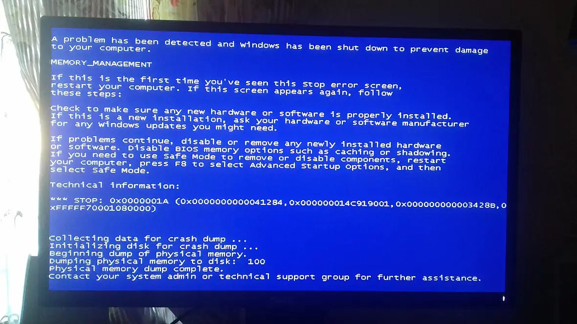

Это какой ужас, выскакивает вот такая ошибка.постоянно, уже и винду переустанаваливали, и проц меняли.....я уже не знаю что делать, розетки дома даже проверяли))))) Остальное проверяли тоже все в норме несколкьо раз...цирк какой-то

viktoriaws, а совместимость планок памяти с материнской платой проверяли? и саму память я бы проверил в Memtest
попробуйте заменить планки памяти. Может просто ее не хватает? Когда вылетает? при рендере?
Были помню траблы с памятью, тоже синий экран вылетал. Проблема была в том, что стояли планки разных производителей. Поменял, все стало Ок

а что если проблема вообще не в железе, а может в ОС, в моем случае винда стоит лицензионная а кучу других прог нет, может они конфликтуют..хз..
На сайте c 01.12.2010
Сообщений: 339
какой проц, розетки...пусть проверит свою "розетку" тот кто додумался проверять розетки...)) Написано же на экране ошибки, что дело в памяти...Или в самих планка, т.е. в железе. или в работе системы с ней.

Epsilon32   А Вы уверены, что он всегда выдаёт корректную информацию о проблеме?
Сообщений: 339
В большинстве случаев, BSOD дает верное направление, куда "копать"...
Начинайте с памяти и жесткого. Поставьте другие планки, либо удаляйте из системы по одной и тестируйте (работайте, рендерите) до сбоя. Если все будут вылетать в BSOD, замените другими (и марка другая). Зетем жесткий. По крайней мере, уже проще некуда, как проверить память..) Это не проц снять...
