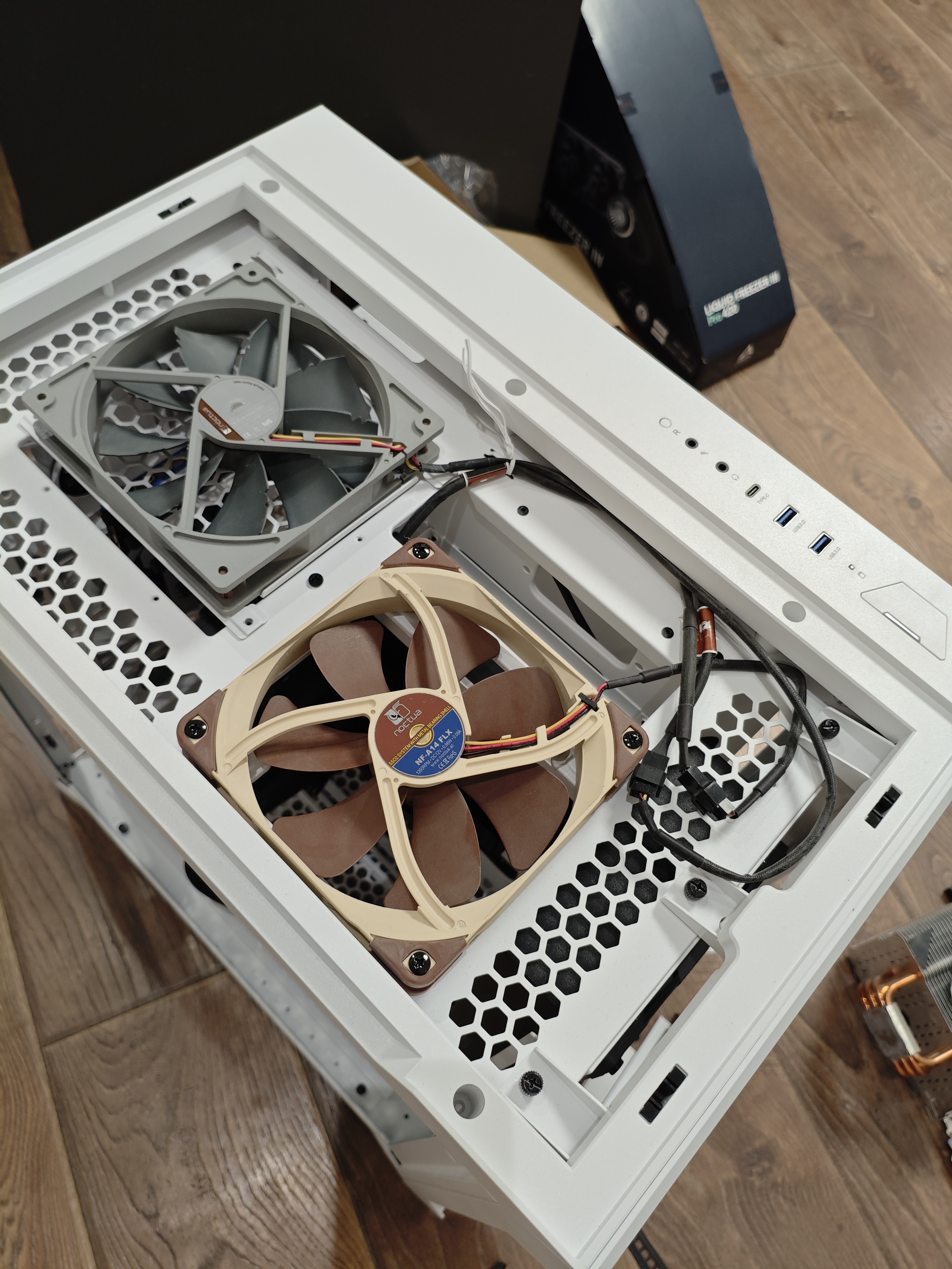

друзья, вопрос по ARCTIC Liquid Freezer III Pro 420 - кто ставил после воздуха, подскажите, она реально шумная как многие пишут в отзывах, или по сравнению с воздухом все равно тише? У меня сейчас здоровый Thermalright Macho со 140 вентилем, работает не сильно шумно, но обновляю корпус на Thermaltake CTE C700 и решил поставить воду. Выбираю именно арктик, так как у него есть охлаждение зоны питания, она у меня горячая, хотя тоже хз на сколько там этот вентилятор эффективный, в новом корпусе будет вентилятор сзади материнки на обдув зоны процессора.

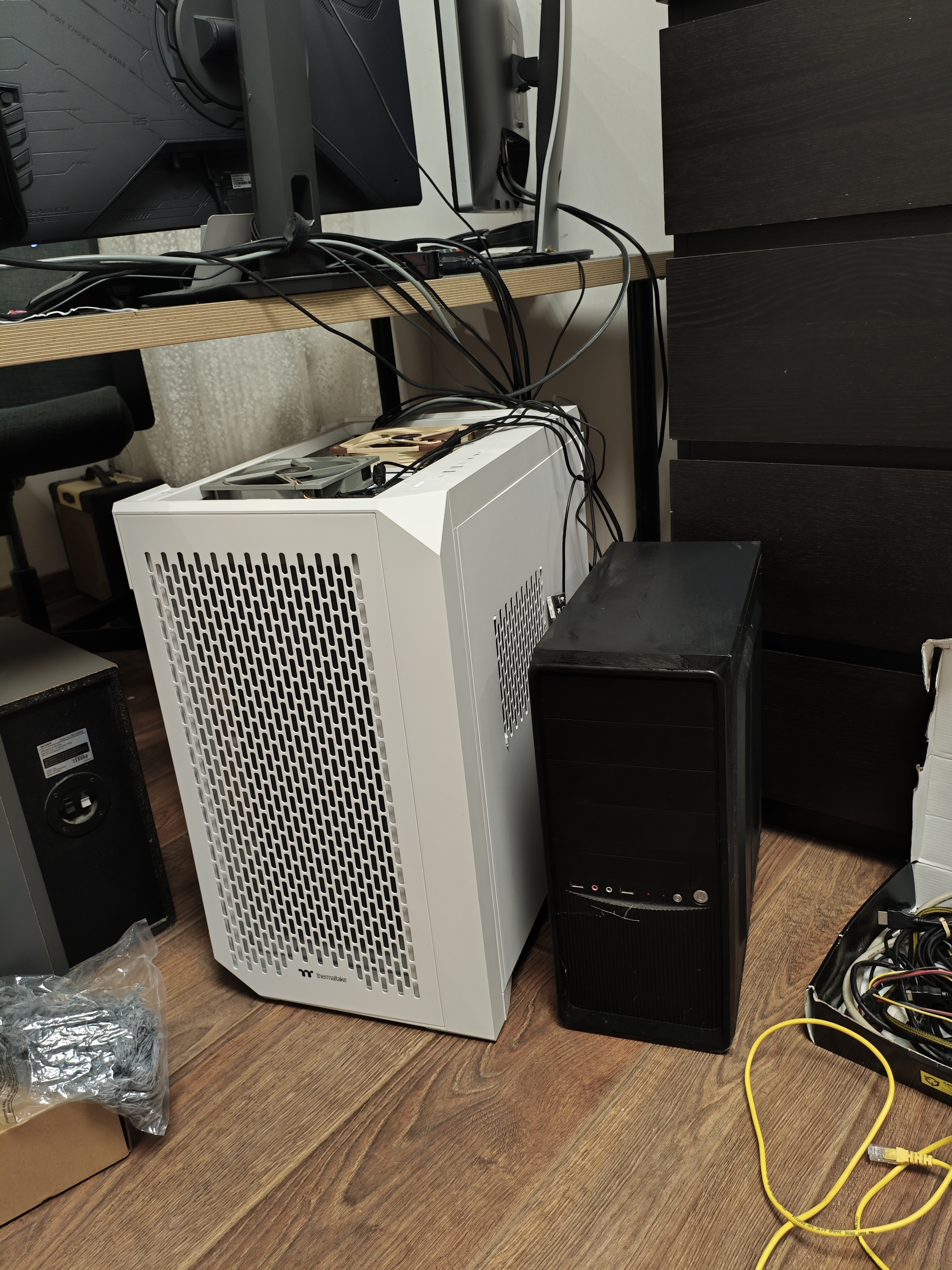

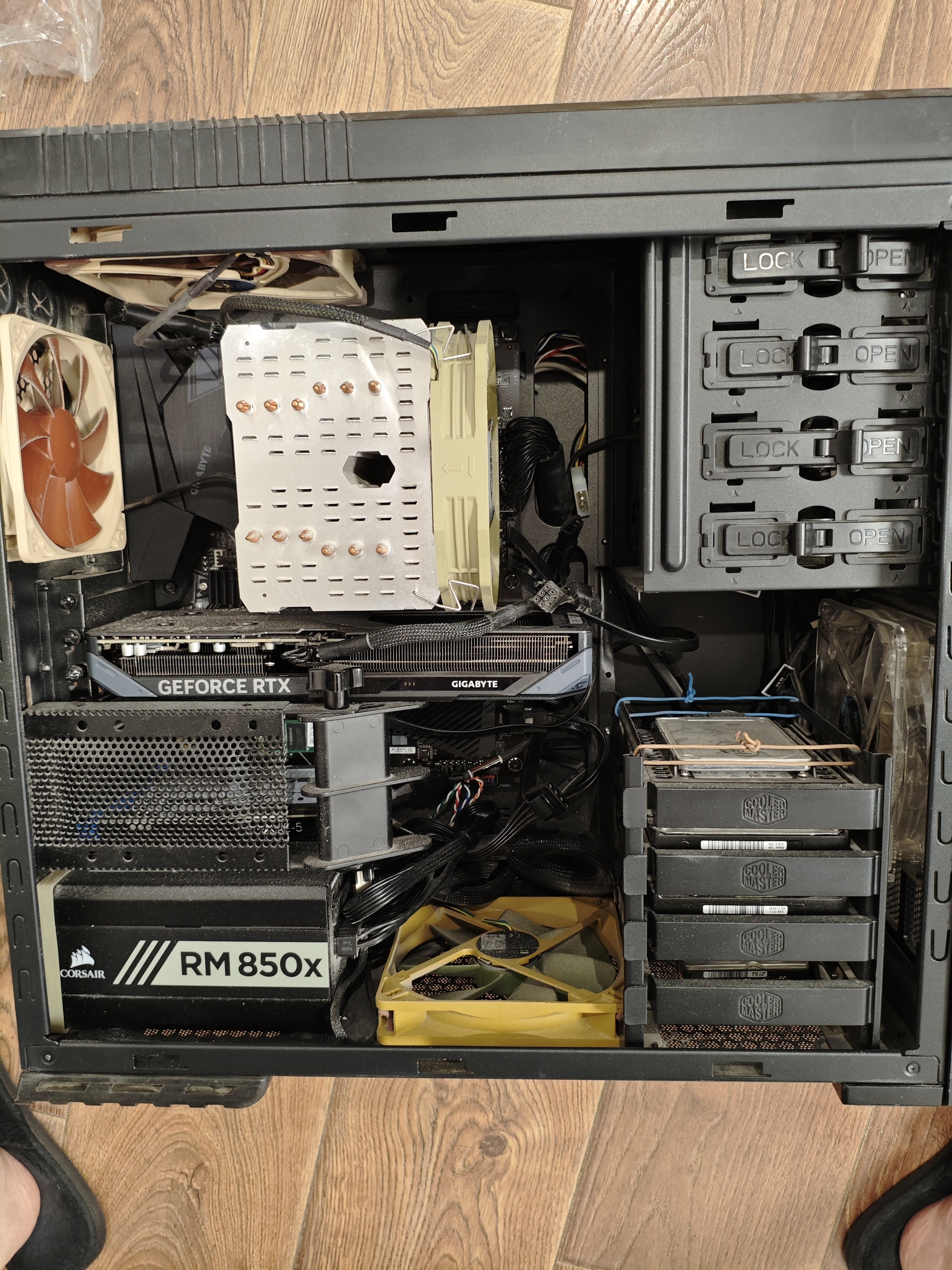

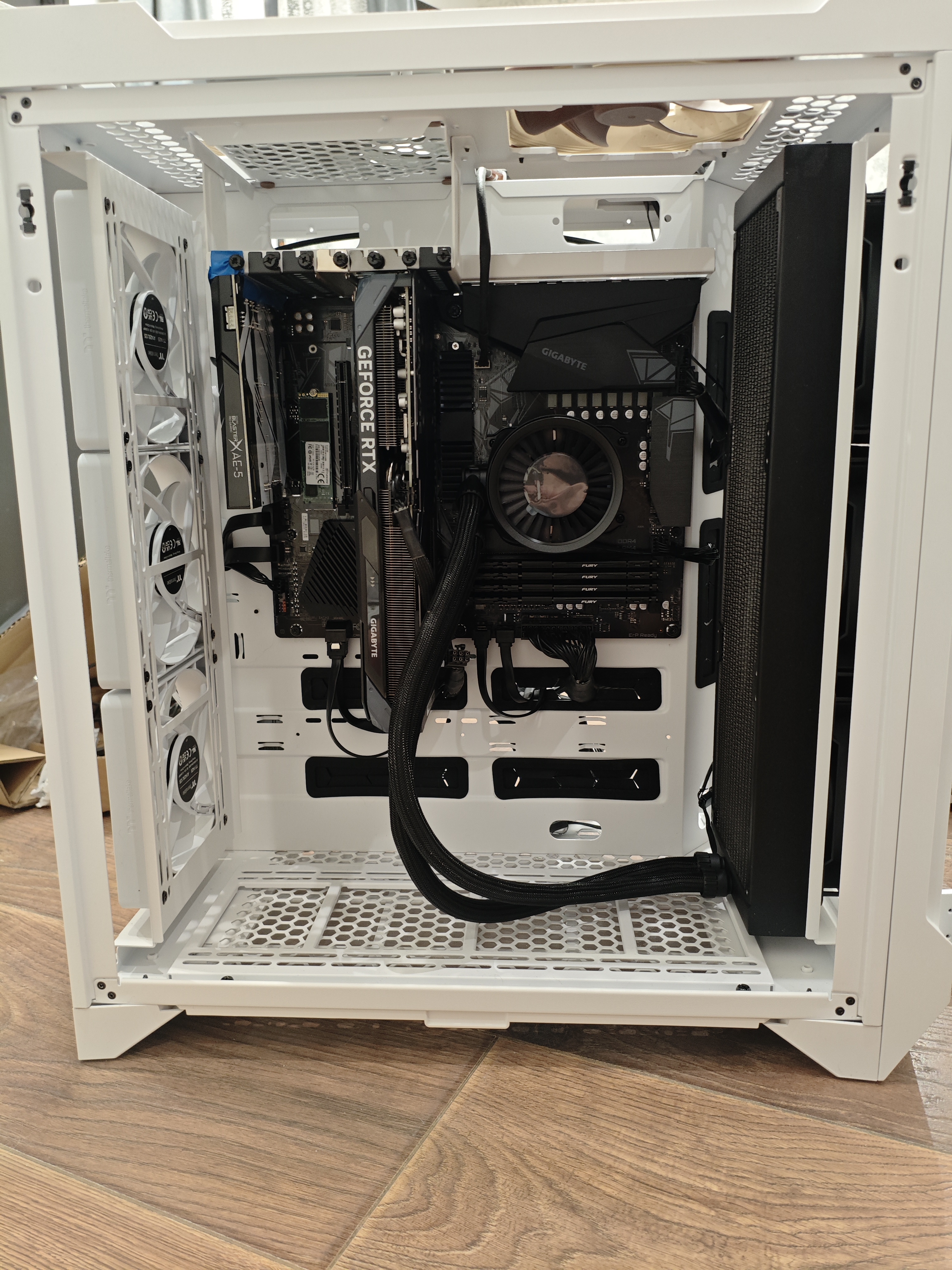

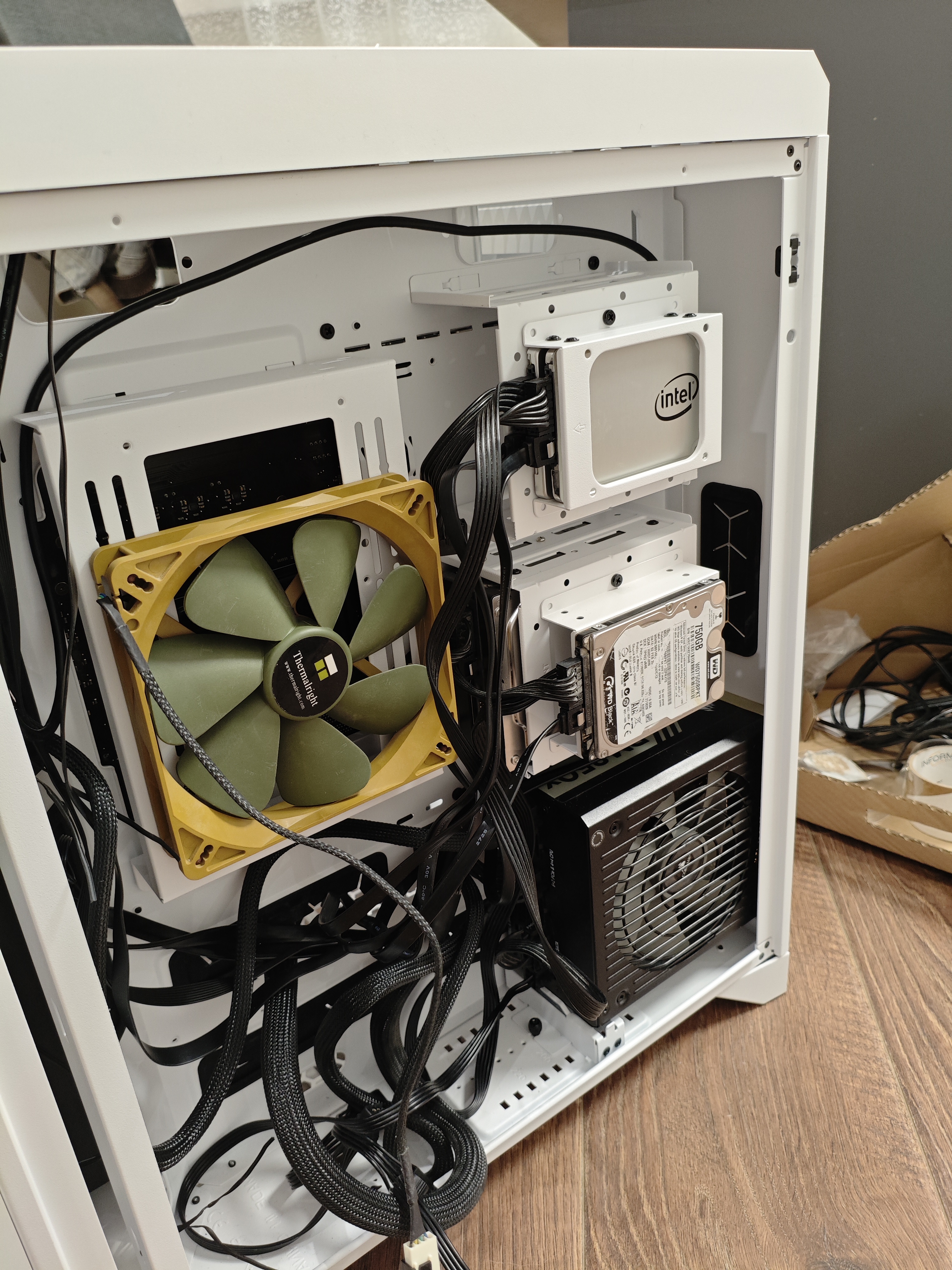

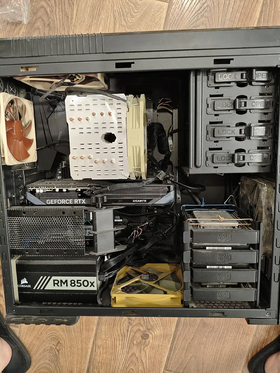

Собрал комп. Что имеем - 5950x. Старый корпус Cooler Master CM690 II, так-то тоже не маленький.  В старом корпусе было 80гр проц и vrm, частота при рендере до 3700. В новом корпусе температура проца 72, vrm 75, гораздо тише работает(по телефонному шумометру на 7 дб примерно) и за счет увеличения лимитов частота проца стала 4300 на постоянке под рендером. Вентили арктика поставил всего на 800 оборотов на рендере, vrm вентилятор и помпа около 2000 при рендере, в простое раза в полтора все ниже. Какой раньше был уровень шума в простое, теперь такой при рендере.
Как было в старом корпусе
И сравнение с обычным стандартным бюджетным корпусом
Сообщений: 4239
rudnikov2006,  К - кабель менеджмент.
На сайте c 24.02.2010
Сообщений: 1231
Петрозаводск
:) да мне это продавать никому не надо, а для себя я слишком ленив

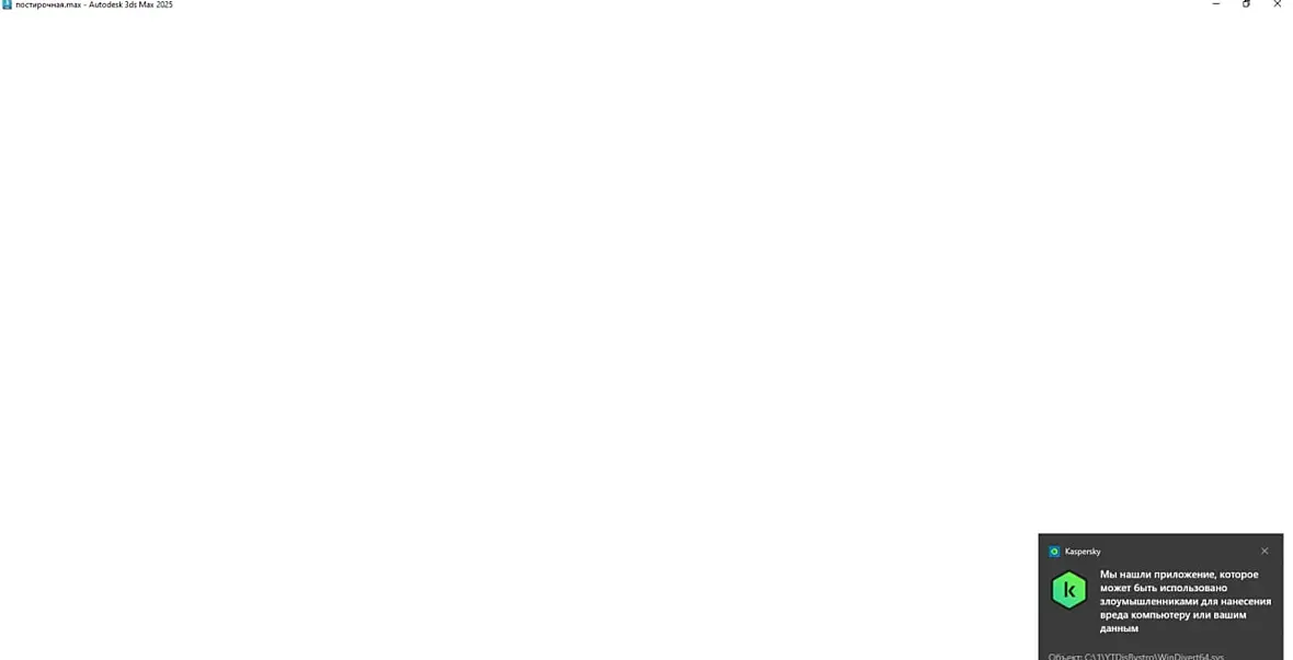

Добрый день, периодически макс вылетает. Белый экран и все. Во время рендера все ок.В чем проблема? Видеокарта?  в остальных прогах норм, также в 3д максе не отображаются материалы приходится обновлять окно в расширенном редакторе. ( update preview)
