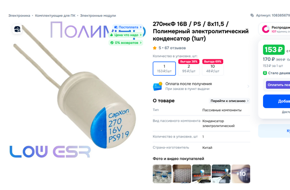

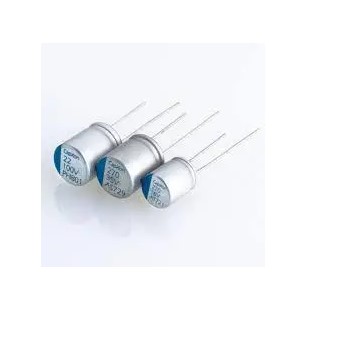

paz, в магазине радиоэлектроники просто купи с такими же характеристиками новый, можно по интернету, либо вообще из китая, у нас могут за штучные кондеры драть как за десяток из китая, единсвтенное на размер смотри, может быть другого размера лишь бы влез под радиатор.
какой производитель не сильно важно. если точно такого нет, можно чуть больше по емкости, но не меньше

paz, Вообще интересный случай, как по мне, так это больше на брак заводской похож. Там же припой безсвинцовый, захочешь отпаять - хpен отпаяешь, хотя может более хрупкий. Без кондея будет работать, но не стабильно, под нагрузкой явно из-за просадок напруги зависать будет. В районе конденсаторов греться сильно не должно, горячие зоны - чип, память, да чипы памяти врм. А термопаста силиконовая, может и разложилась... как термопрокладки дешевые текут, силиконом. В чулане буквально на второй материнке нашел 270мкФ на 16в. Могу отпаять и выслать, только надо высоту еще учитывать. А ножки оторвались на плате, или на кондее?

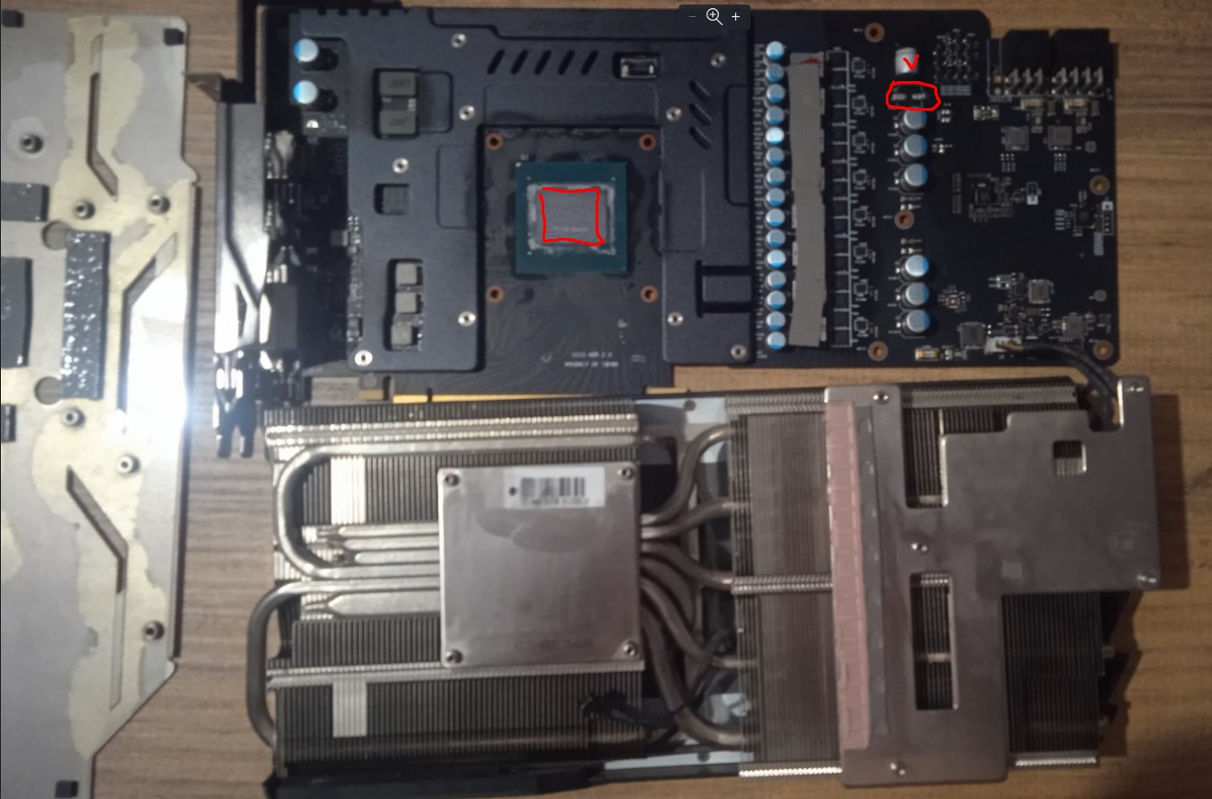

Карта стабильно работала. Верой и правдой с 2019 года. И то я долго думал лезть туда или нет. Но подумал, если не заменить термопасту, может и сгорит. После разборки ПС4 уже раза 2 и заметы термомасты, думал это будет плевое дело. Возможно это я когда крышку снимал. Она туговато снималась, вот эти термопрокладки прилипли сильно. И кстати слегка растеклись, но не критично я думаю. Я может слегка дернул крышку когда снимал, там такой зазор они сделали мерезкий.
Нужно отдать должное ПС4 хоть и куча болтов такой ерунды нет, ничего там оторвать просто физически невозможно.
Спасибо. Я вроде нашел. Должны прислать.
Там ножки такие короткие на плате, я не мог припоять и пока припаивал они под корень оторвались с кондера. Там подступиться очень сложно. Думаю у нового конденсатора ножки будут длинней и смогу припаять. И они не насквозь идут через плату, а по бокам.

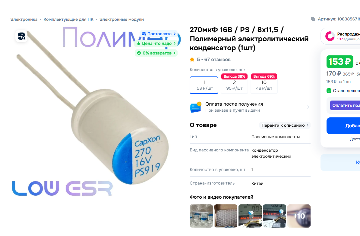

Вот такие нашел. Electrolytic RL Dongguan Haode Electronics Co., HRL, полимерный, в у. по 1т., 2022.05.23, ø8 h=9 P=3,5
Померил на плате точно такой же размер. ø8 h=9
Вот видишь у тебя на плате они насквозь идут. Тут же на моей карте они сделали крайне неудобно. Боковая пайка.  Ну понятно .что это машина клепает. Но о людях они точно не подумали...)

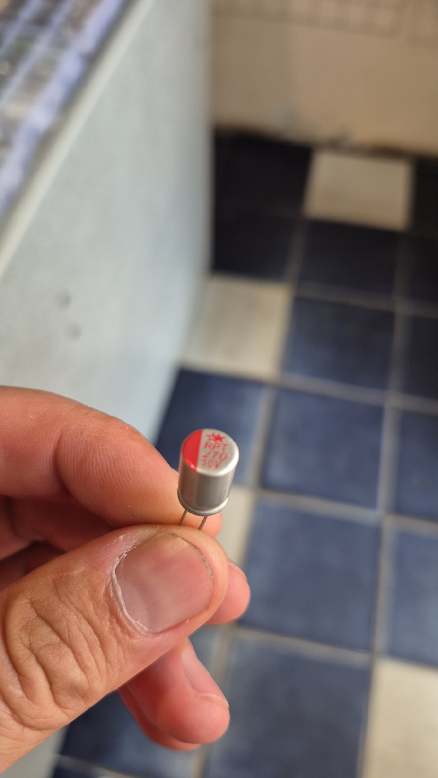

Нашли вот такие красные. По характеристикам вроде оно. Но я еще синие заказал, штук 10. Пусть будут. Стоят реально копейки. А вся работа стала.

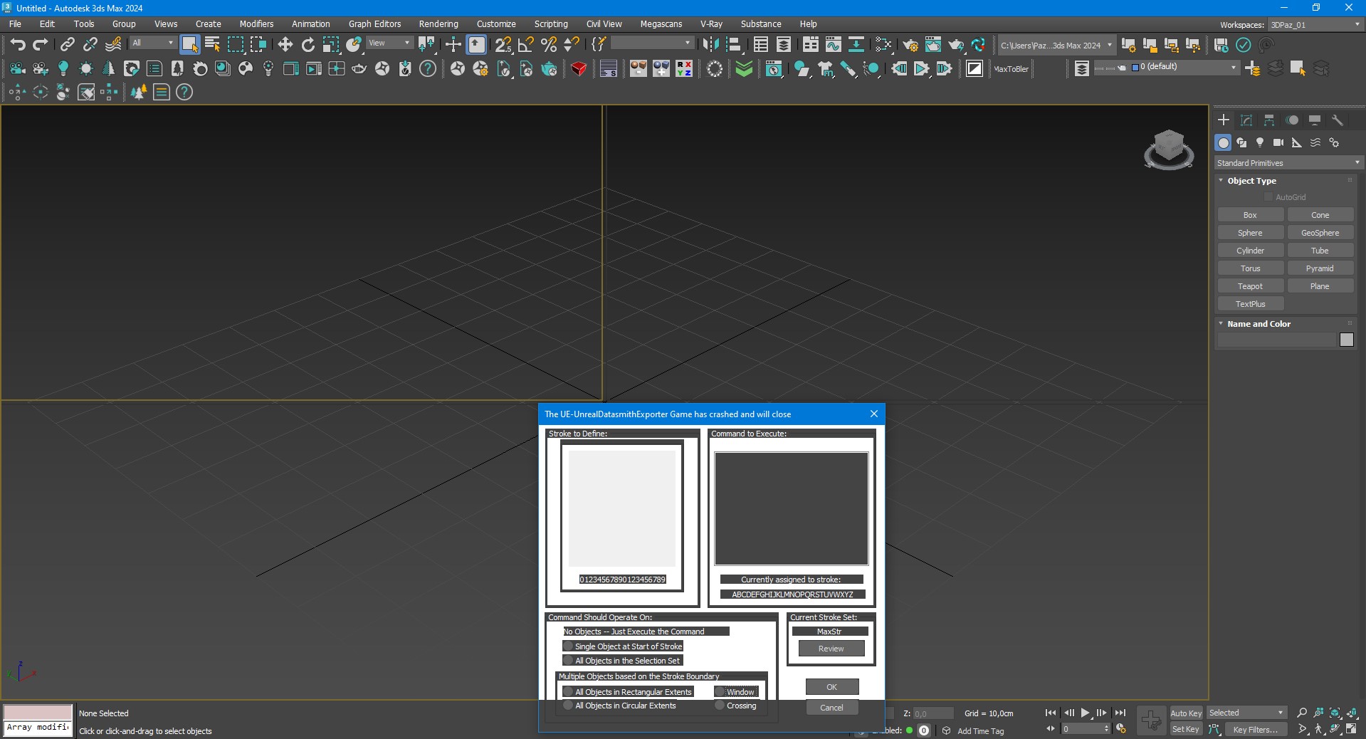

На Квардре 2000 старой момей карте, на одном компе она работает. На втором более новом конфликт драйверов какой-то. Не запускает да же макс.

Припаял кандер. Поставил термопасту. Включаю системник. Щелчок слышу, компе не заводиться. Видяха вообще не реагирует. Кажется приплыл
Ставлю старую карту, комп работает. Блин что могло пойти не так? ну припаял криво, но дорожки проверили ничего не замкнуто, все должно работать было. Может кондер бракованный?

)) ну наверное не нужно было мне лазить туда это понятно. просто мастеров толковых где я сейчас обитаю найти сложно. Хотя что могло пойти не так. Понять не могу. может где-то замкнуло. пылинки какие-то. нужно конечно ее сдавать в ремонт. может оживят ее(
Обычно замена термопасты это вообще не проблема. Менял и на процессорах и на ПС4. Тут очень неудачно конедр они в пазик такой сделали. как он отпал, фигня какая-то. Эх...

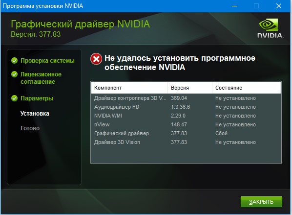

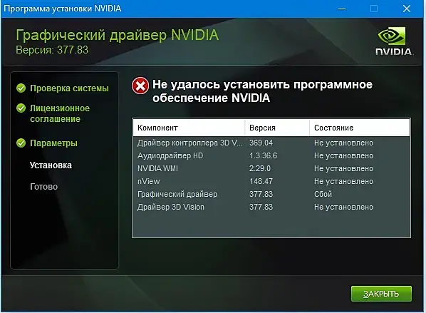

а у меня драйвер слетает. Точнее пишет что полностью. все не устанавливается.
После установки разрешение экрана нормальное HD. Но после перезагрузки компа, опять слетает. Приходится опять драйвер ставить. Но макс не запускается. Точнее запускается и ругается на плаг вроде. закрываю это окошко и макс закрывается.

помогло удаление предыдущих драйверов утилитой.
Снял конденсатор, проверил на другом компе. Комп запустился, но видяха не работает. Мог ли быть кондер бракованный?

а у него там ноги в стороны... там какая то прокладка или как он своим корпусом ноги себе не коротит? На брак можно тестером на кз проверить хотяб

Да, в стороны. Было трудно припаять. Но я проверил, ничего не контачило. И прокладка там стояла пластиковая, как насадка. Я ее то же надел. Вчера снял кондер, комп запускается. Но видяха не работает. По идее без кондера должна была включится. Кажется ей крышка. Могу другой кондер попробовать конечно.
А может ее отмыть нужно, там местами пыль и силиконовые прокладки потекшие.
