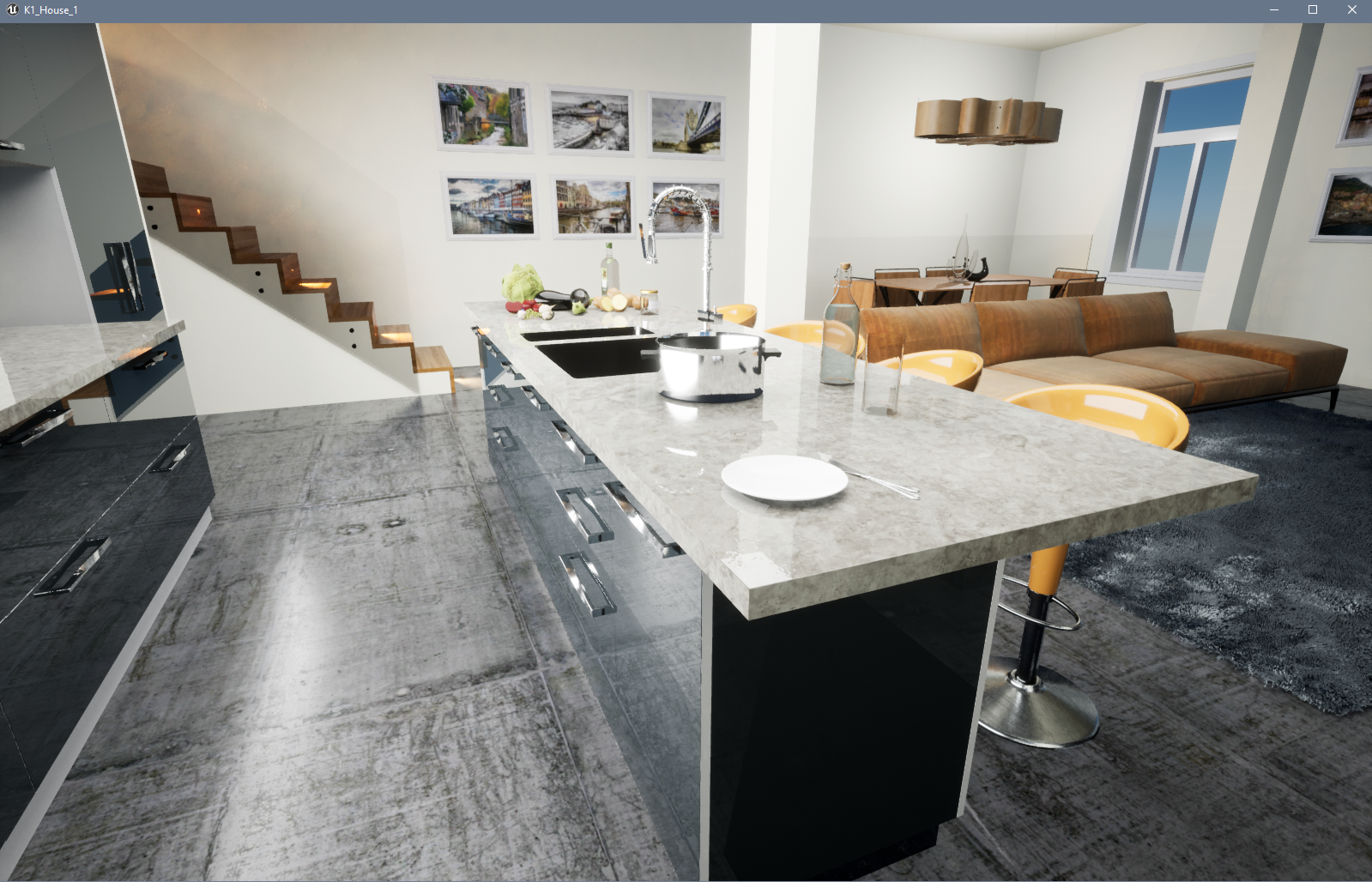

paz, правда что ли? ) кто куда "влез" - хорошо на скрине видно:
и любой бенчмарк - "синтетика" относительно реальных задач
shafxat, нет, это как раз на прежней сцене было в обоих случаях
На сайте c 19.04.2019
Сообщений: 815
так попробуйте на новой
На сайте c 31.08.2024
Сообщений: 153
shafxat, нет смысла сравнивать прежнюю с новой, т.к. для чистоты эксперимента сравнение актуально только для прежней на разном железе/софте и я его уже показал. как, впрочем, и "моментальный" результат с этой сценой ещё в 4 движке 5 лет назад:

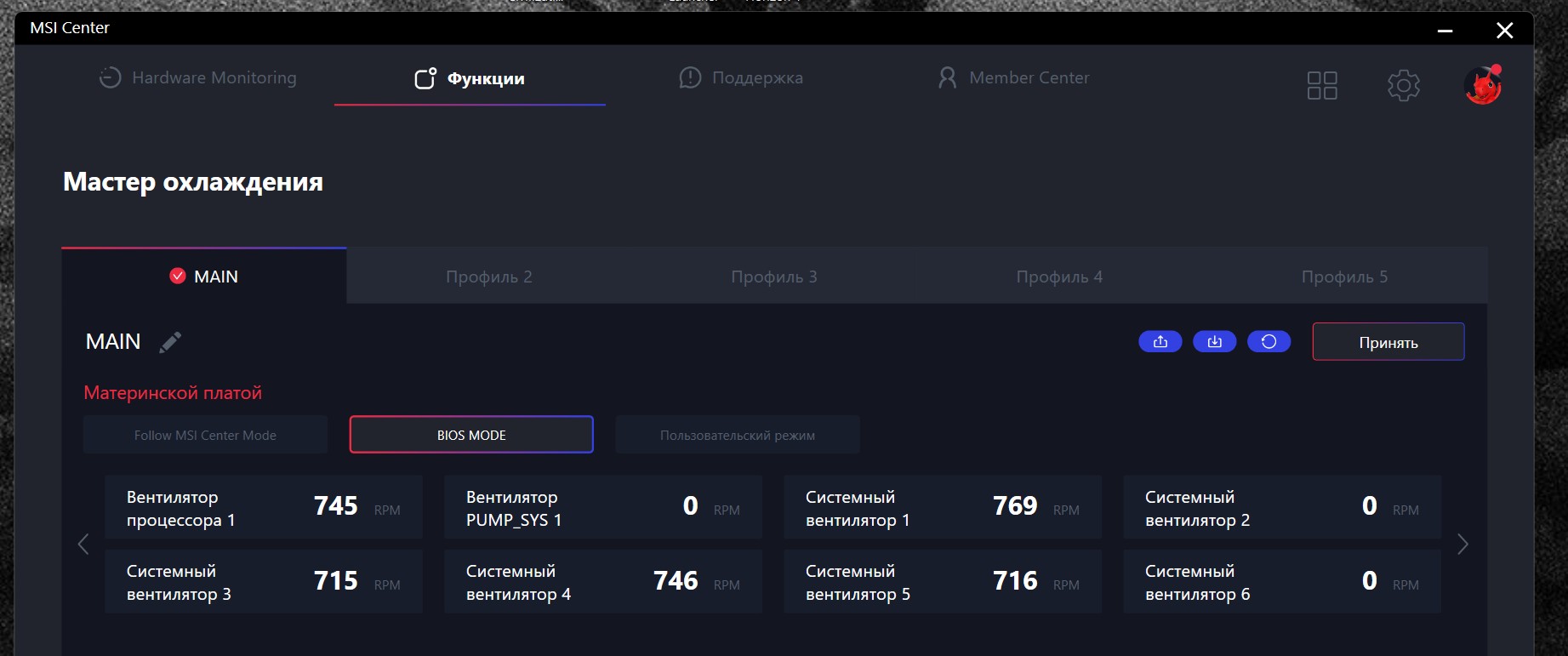

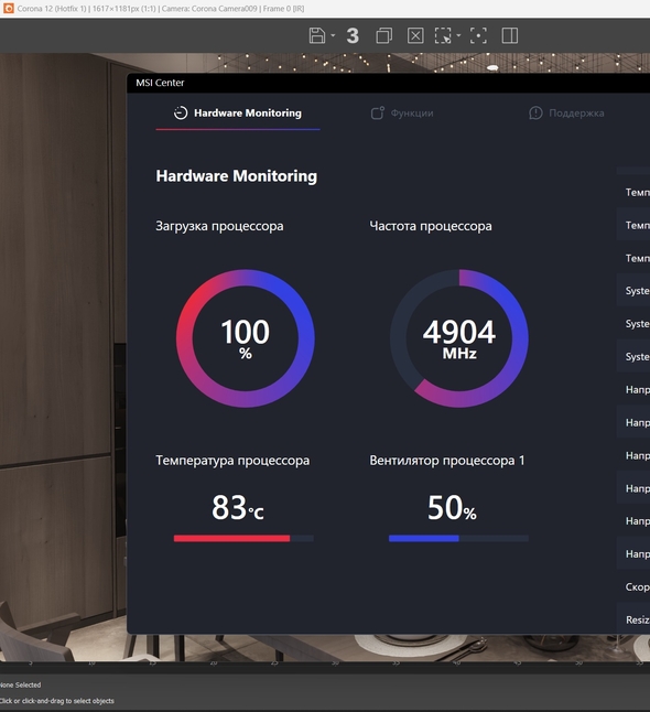

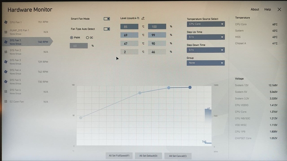

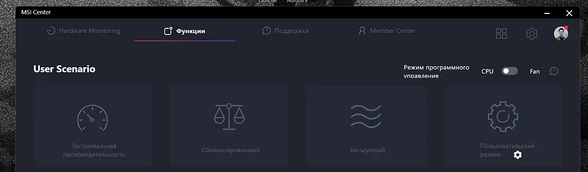

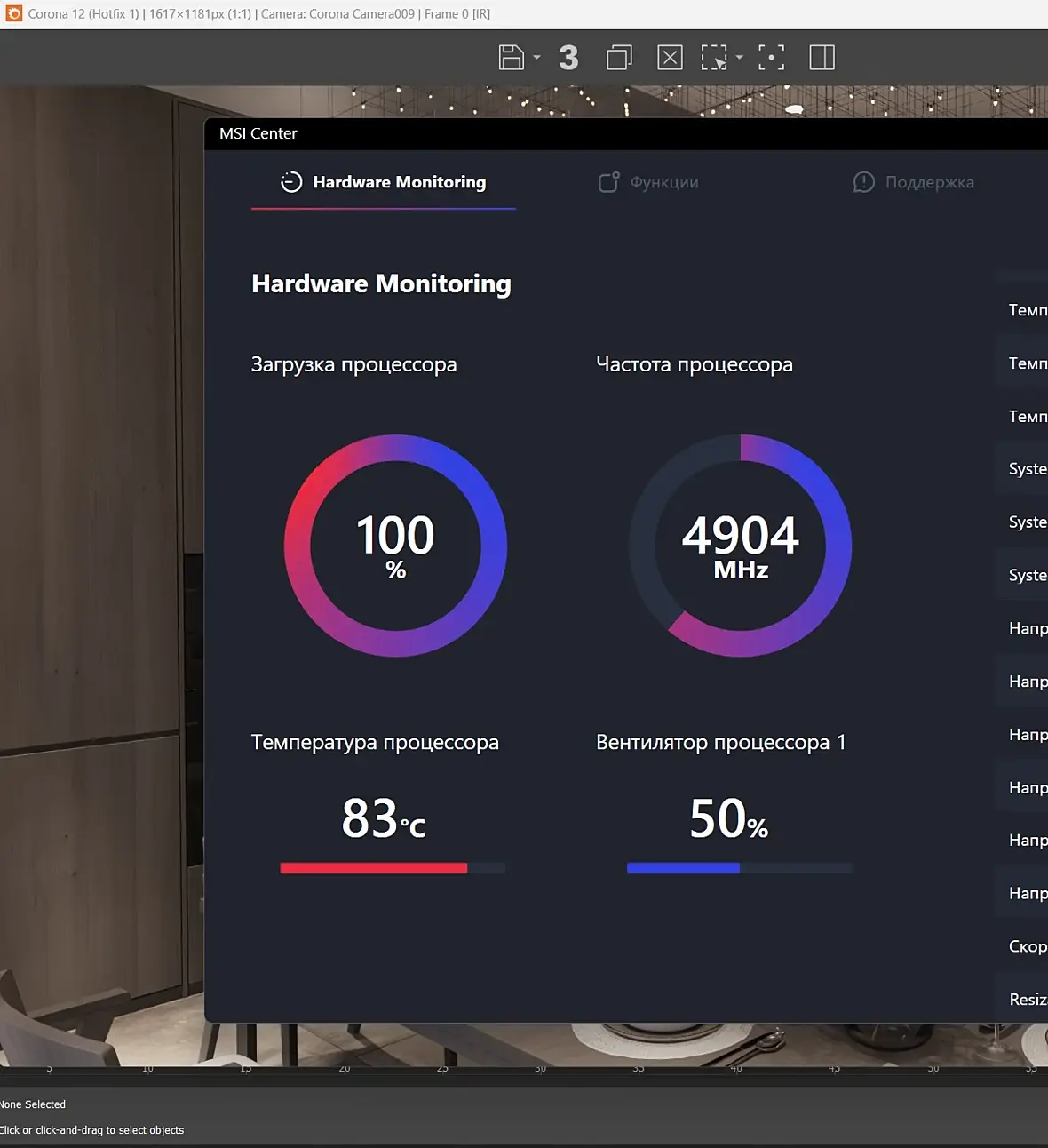

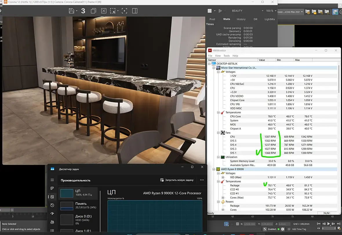

SOS, все вентиляторы в не зависимости от нагрузки 50% зависли
Материнская плата MSI PRO X870-P

А процессорный вентиль так себя ведет

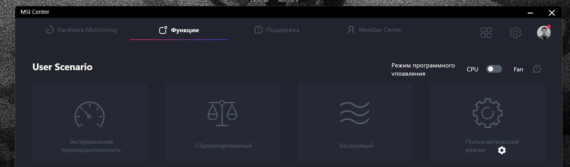

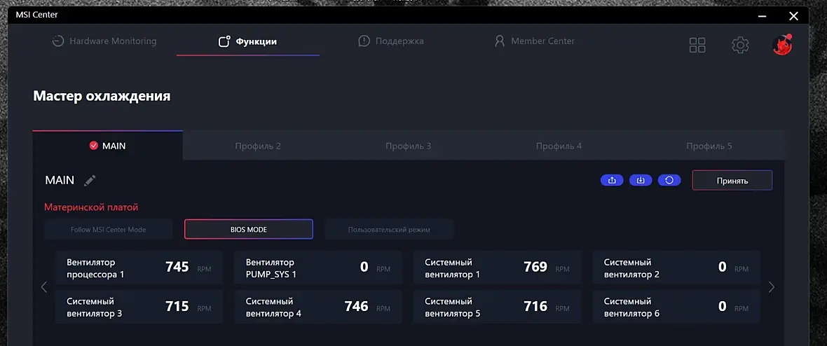

В мsi центре что там стоит у вас в мастере охлаждения?
На сайте c 14.12.2014
Сообщений: 236
Цитата radli89:
Вентиляторы не напрямую подключены к материнке?
Предположение что подключены через хаб и он просто того
Да, напрямую через 4-pin разъемы
Процессорный вентилятор, тоже на 50%
в MSI центре все сбросил

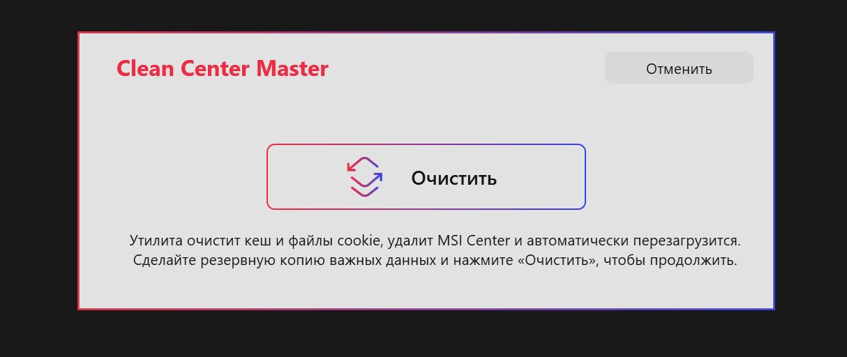

И еще удалил его на всякий случай
И да, перегружал его после всех изменений

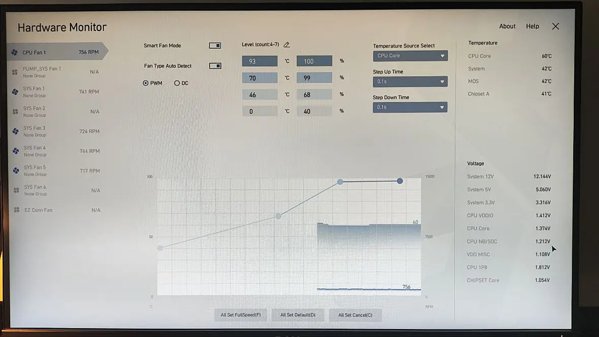

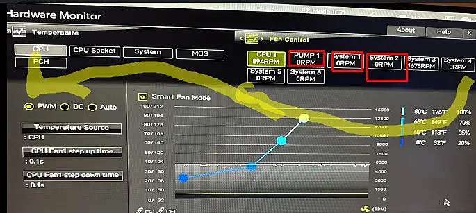

Цитата shafxat:
ManOnlyOne,
а в биосе смотрели настройки?

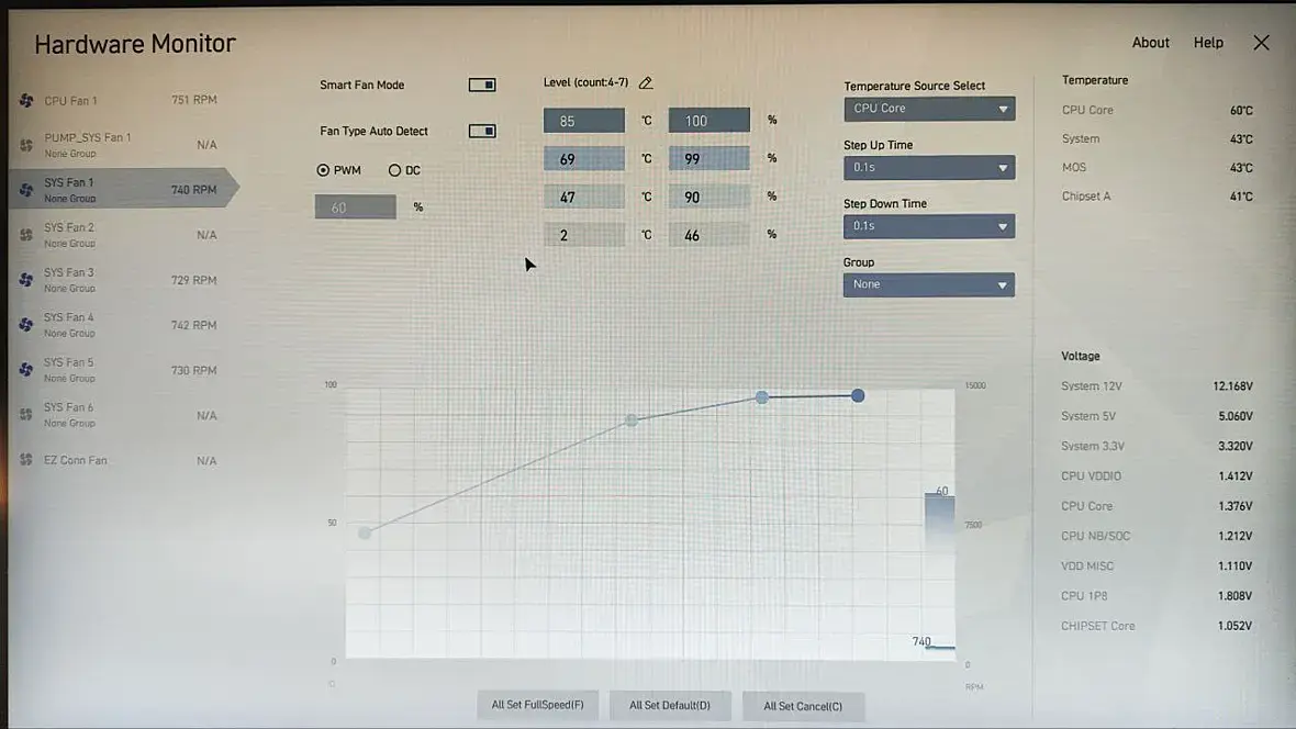

Да, вроде все окей

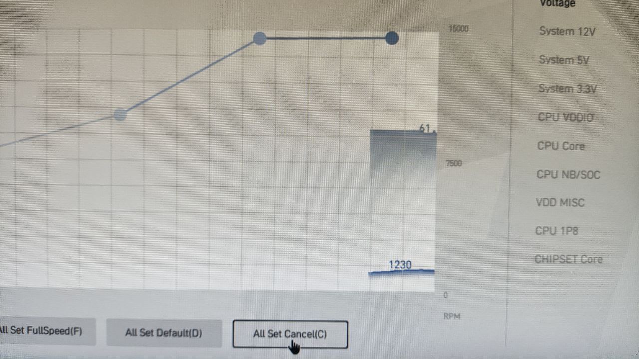

Единственное на что ветиляторы реагируют
вот на эту кнопку
Начинают разгоняться, но при сохранении и перезагрузке, все опять возвращается на 50% от скорости
Как буду-то какая то программа со стороны ОС, регулирует обороты
Но все эти проги удалены.
Сообщений: 815
ManOnlyOne,
скиньте биос на дефолт

Цитата ManOnlyOne:
Вообще дичь какая-то.

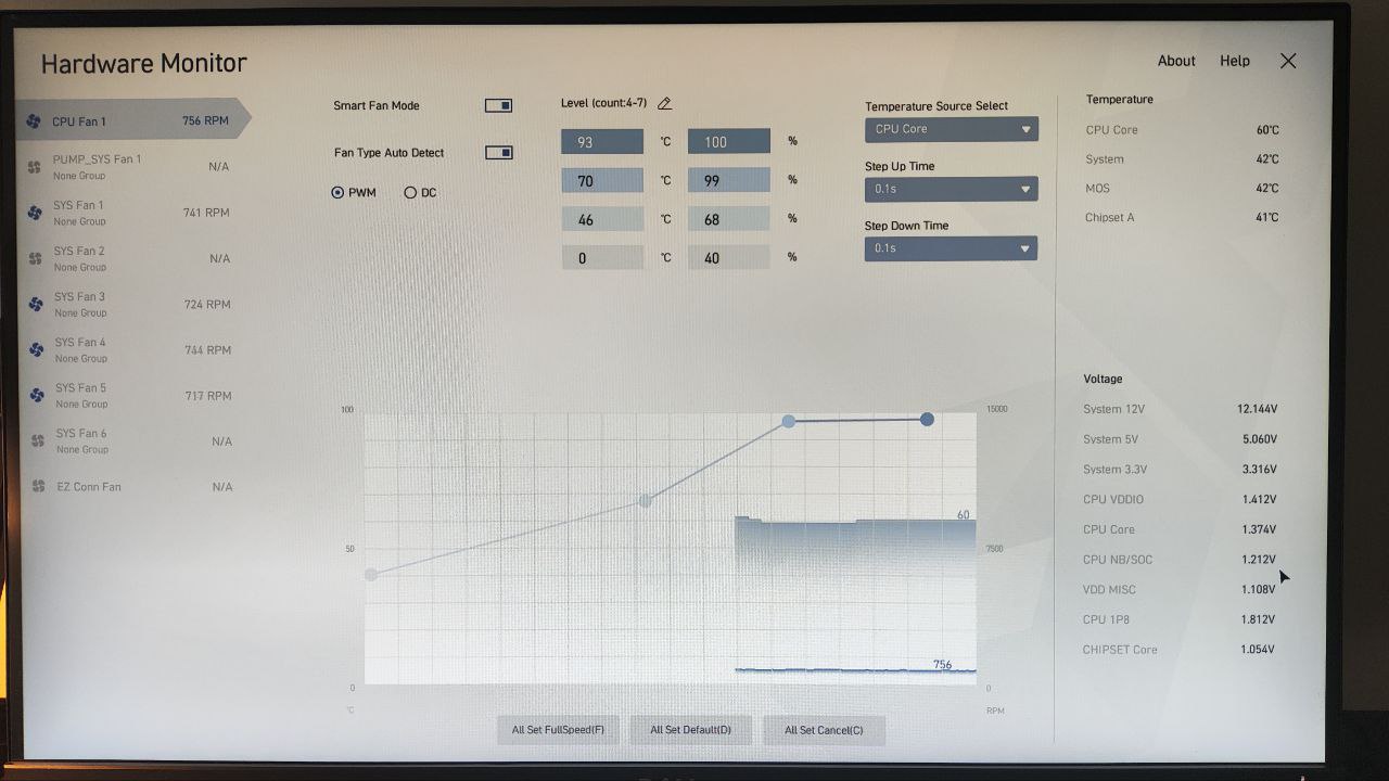

тут точно для всех вентиляторов выставили ? Нажимаете на каждый по очереди и выставляете вручную галочку, ничего кроме выставления этой галочки не надо трогать и удалите в msi center этот сценарио вообще он не нужен только будет конфликтовать.
Сообщений: 236
Цитата kingstones:
Да, именно так и сделал PWM
И выставил кривые
В итоге ответили в поддержке MSI, скинули обновленный Bios
1.A36 Обновился, все работает четко, как надо.
Проблемы были с версией 1.A34 ( по возможности не ставьте эту версию)

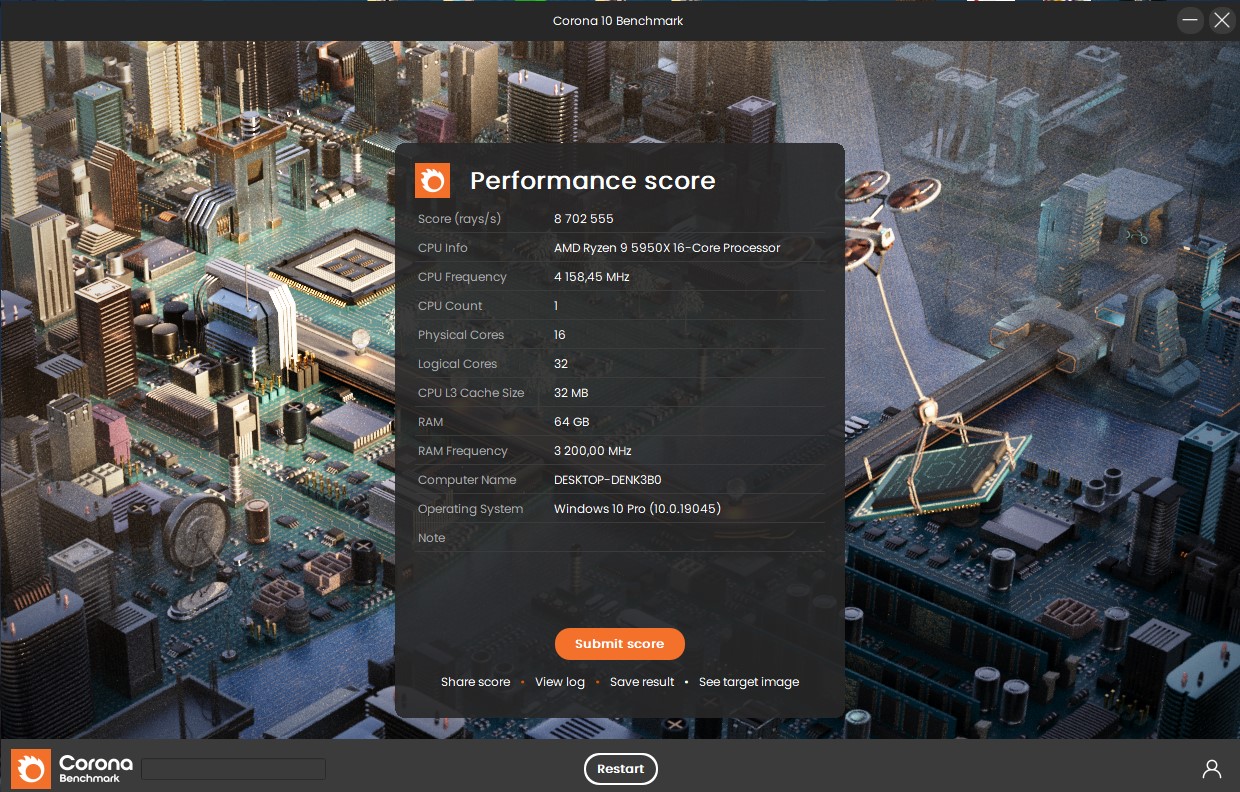

Привет. Есть 5950Х. Разогнал его обычным способом до 4.4 Гц по всем ядрам. Напряжение 1.16. ДДР 3200, 1800 МГц. Читаю, есть в нем PBO, сколько бы не читал, толком не могу понять что и как. Имеет ли смысл разогнать с помощью пбо или 4.4 по всем ядрам это норм результат?
