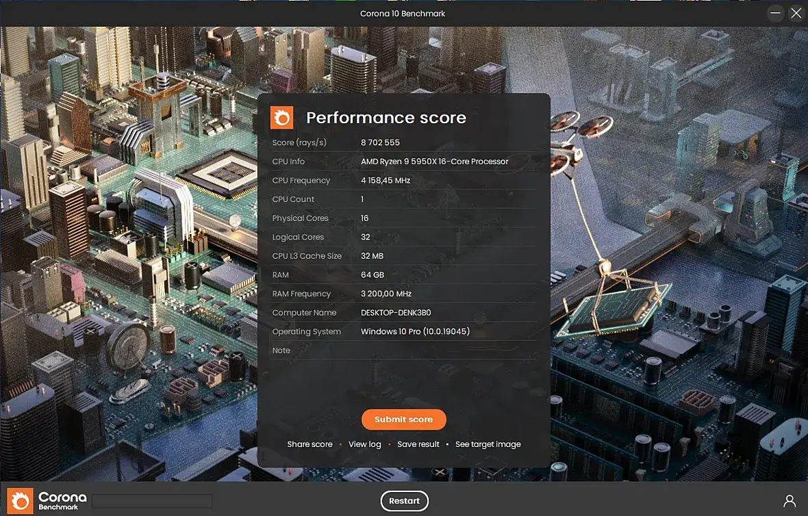

paz, кому лучше? ) 5 лет назад у меня на 3900х в местной короне 16.27 было, а сейчас на 5950х - 16.00, и это всего лишь + 2.37%, - показатель? ) но это конечно сильно разные версии софта, оси, частот, памяти и т.п., поэтому таблица для меня нерелевантна. возможно, синебенч и показал бы такой прирост, но на синтетику я не заморачиваюсь - куда нагляднее ощущения от реальных задач, а в них что отзывчивость софта, что обработка больших файлов, или же компиляция тех же шейдеров для движка как раз и ощущаются на уровне прироста в р-не + 40%

publican, я не буду вдаваться, что там у тебя было. Если у тебя 3900х, берем сцену и считаем. Вопрос закроется.
Бенчмарк короны https://www.chaos.com/corona/benchmark?srsltid=AfmBOoqVhlY5GbJBgunXgFBYoKcTVHQin_GbTDm4x4DyD6o1ayxkDsMu
На сайте c 31.08.2024
Сообщений: 153
paz, придётся, если хочешь сравнить. у меня сейчас 5950х, результат - ниже, а один из своих результатов на 3900х я показал выше. что не понятно осталось? ) бенчмарк такой бенчмарк

бенчмарк короны просчитай. А точнее пусть просчитает у кого 3900х . Это просто ни о чем разговор. Кто знает, что ты в сцене ковырял, какие версии макса и короны стоят. Меня честно говоря мало интересует и времени нет заниматься. У меня данные с таблицей Стена совпадают. Есть повод не доверять? По таблице прирост 50-60%

paz, зачем? я вроде бы недвусмысленно показал, что бенчмарки (синтетика) - не показатель в таких сравнениях. тем более того 3900х у меня уже нет. ещё вопросы? )

Какая синтетика? там идет полноценный рендер. Будут отклонения конечно +-, но картина будет понятная.
