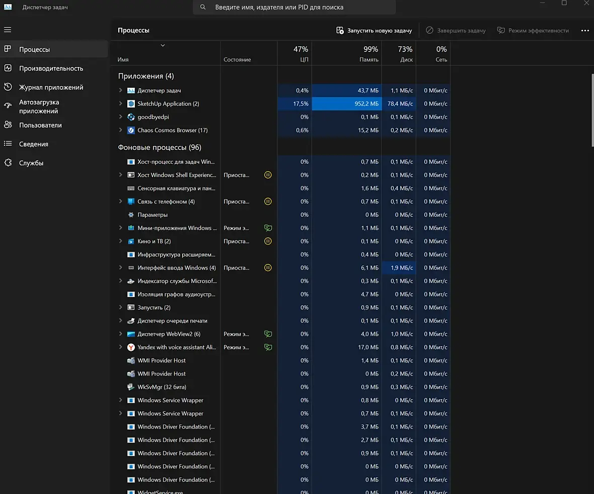

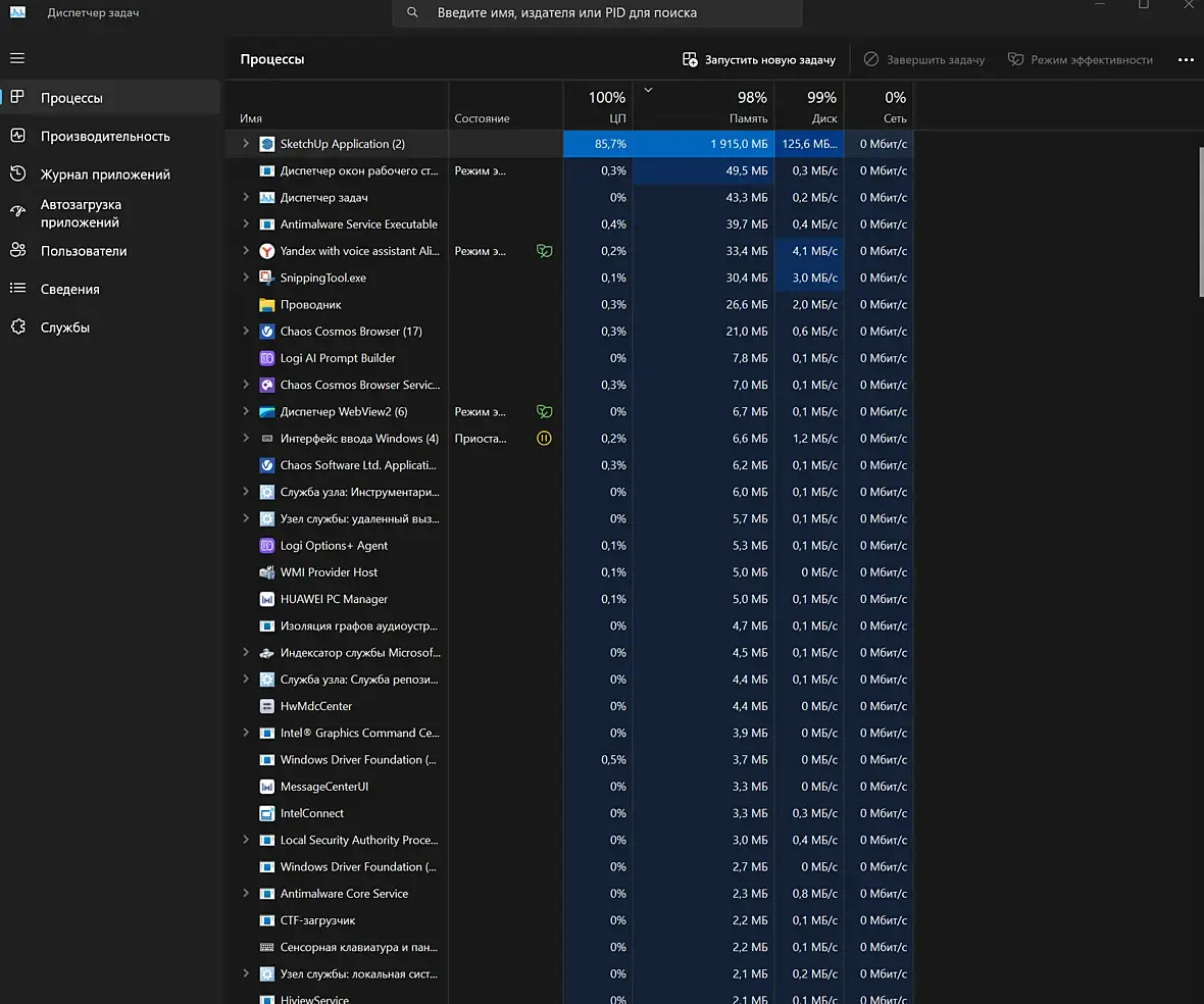

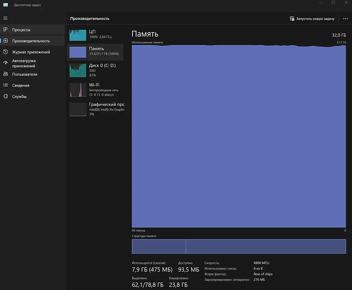

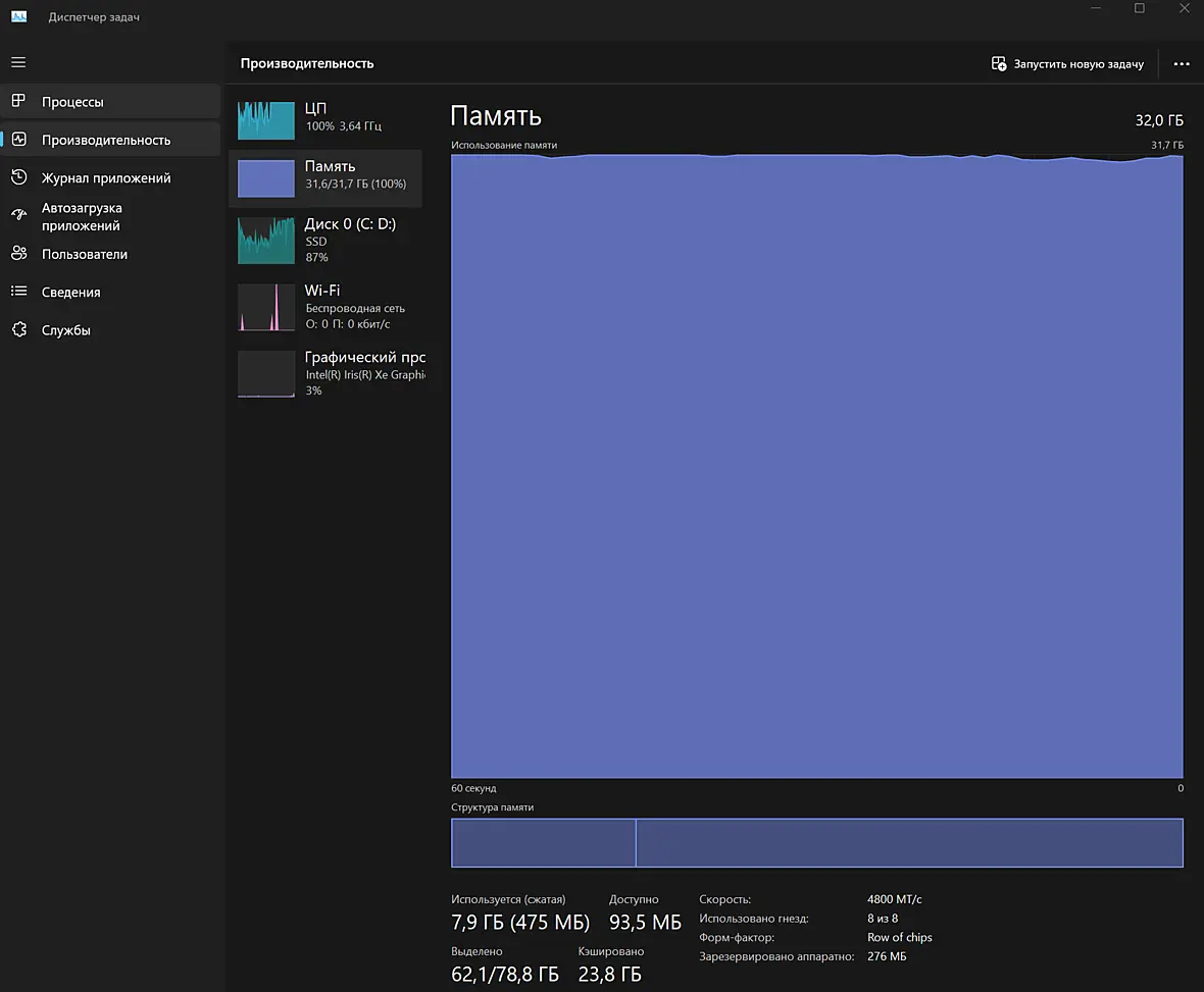

Всем добрый день, я не силён в железе, есть поверхностные понимания. Не так давно приобрёл ноутбук Huawei matebook 16s, проц Intel i9-13900H, ОЗУ 32Гб, рендерю на процессоре, но столкнулся с проблемой, что при рендере забивается полностью вся ОЗУ и это вроде логично, но в диспетчере пишет (снизу под графиком), что расходуется всего 8-10 Гб. Не всегда, но в это время ноут начинает лагать, даже зависает курсор при движении. Может это и должно так быть, может кто-нибудь объяснить? Буду очень благодарен. Работаю в Скетчап+Вирей, архитектурная визуализация
Ничего тут логичного. Памяти не хватает, и он начинает жрать SSD вместо памяти. Память должна быть свободна, и при рендере тоже. Как её освободить уже другой вопрос, не представляю какие способы оптимизации сцены в скетчапе, никогда не работал. Но можно просто докупить еще памяти.
На сайте c 12.02.2022
alexfmos, почему тогда под графиком пишет, что использовано 8Гб? И в списке процессов 950Мб?

Кстати, судя по скрину, у вас еще возможно проц перегревается и работает на низкой частоте.Хотя может винда просто среднее значение ядер показывает.
Какая там память и где для чего используется - это вам суперспецы подскажут, но по-моему вас должно интересовать только то, что она польностью занята во время рендера, и поэтому использует файл подкачки с SSD, что тоже видно на ваших скринах, ssd 99%
Вот как выглядит рендер обычно -

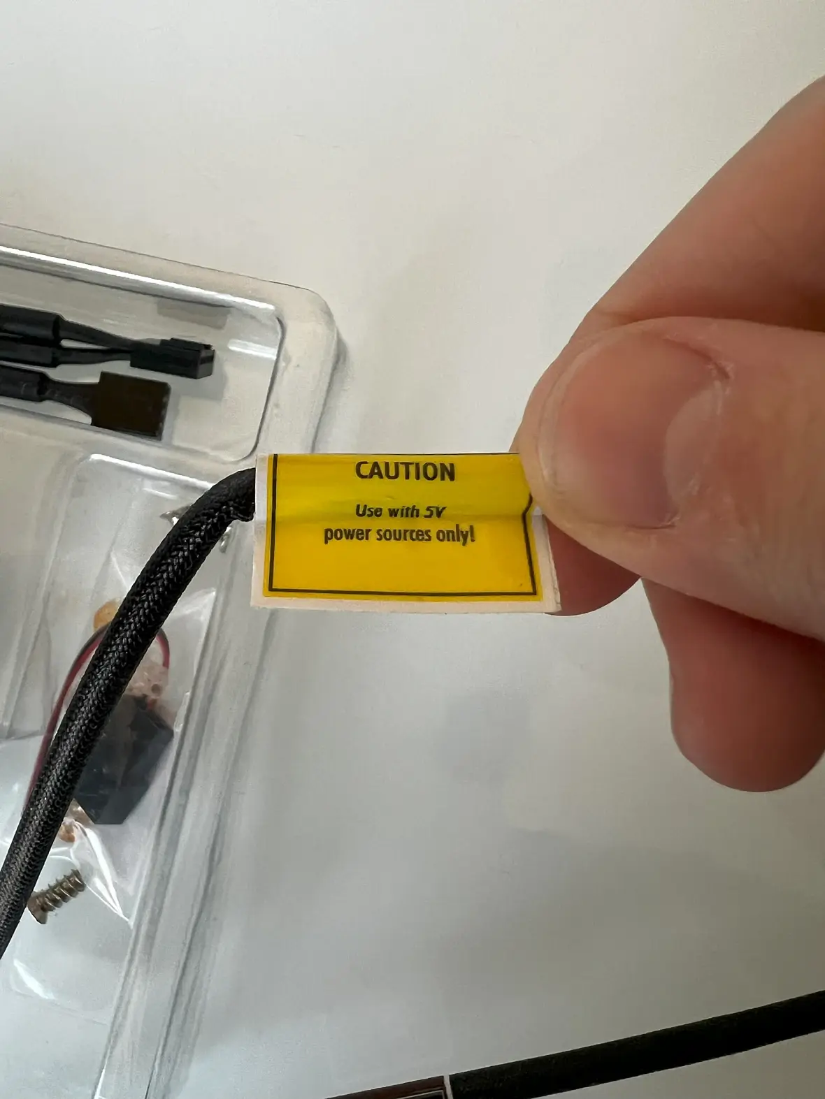

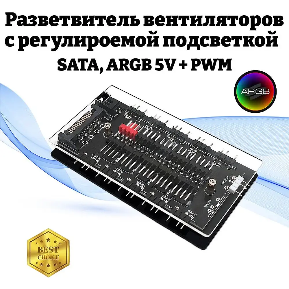

Здравствуйте ! Подскажите как подключить вентилятор на 5в ? (Noctua NF-A6x25 pwm 5v) Понятно что можно через molex, но его нет в блоке питания, можно ли через SATA ? есть ли такие переходники ? (видел только на 12в) В противном случае придется ставить 2 переходника SATA-molex, molex-4/3 pin

Нужно подключение только 5 вольт, иначе сгорит ! Все выходы на материнке 12 в
dead_lyric, Эти если я не ошибаюсь тоже на 12 в (
Стандартный molex тоже идет на 12 в, если только ноги в нем перетыкнуть, да и на блоке питания нет молекса, Нужен именно SATA на 5 в чтоб был с него выход, но таких не нашел ...
