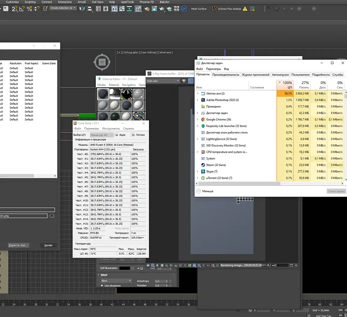

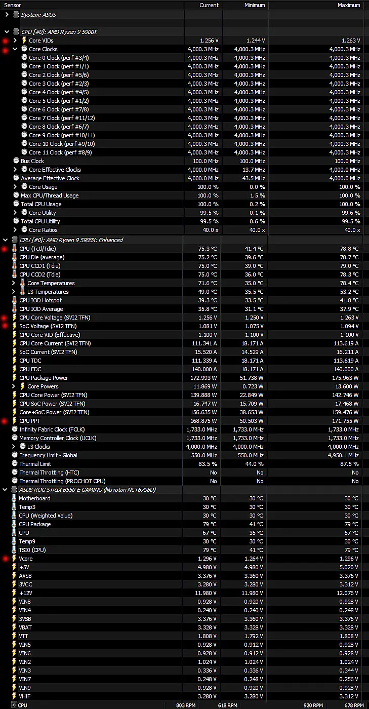

Выставил вольтаж на 1,25
множитель на 40,00
в итоге что имеем, ядра грузятся на 100%, правда и температура при ренде 80С, и потребляет теперь 170в
еще правда включиль профиль для памяти, почему то на авто работала на 2400мгц
На сайте c 13.08.2020
Сообщений: 1020
Теперь по чуть чуть частоту поднимать, а вольтаж уменьшать. Шаг 0,00625v удобнее + - на нумпаде.
Можно попробовать плясать от 4400 и 1.2v. должно получаться около 140w. Ну а дальше по желанию, наличию времени и возможности самого камня.
У меня сейчас 5950х работает при 1,15v CCD1-4600\CCD2-4500 температура 75-77С (воздух Be quiet DR 4)
Понизил до 1,125 CCD1-4575\CCD2-4475 еще холоднее. Пока тестю.
Понизил до 1,1125 CCD1-4575\CCD2-4475 еще холоднее. Пока тестю.
будем пробовать, спасибо за советы.

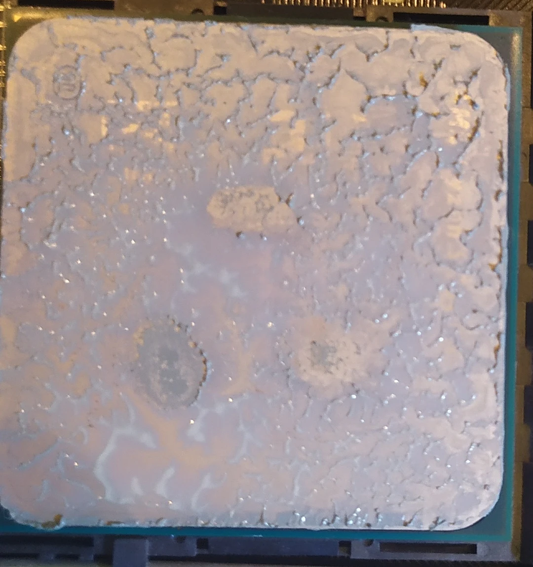

Еще бы понять какого хрена при 3х летнем использовании на авто режиме комп начал чудить :)
В местах нагрева чиплетов за 2года  так прогарает термопаста Be qiuet DC1. Это при щадящем режиме выше 78 летом в самую жару не температура не поднималась. И это 3900х на 5900х там ещё меньше площадь чиплетов соответственн нагрев выше.
Плюс в автомате там очень завышенное напряжение при бусте на 1 ядро 1.5 и бывает выше скачет, в зависимости от матери и верси Биоса.

В этом и странность, в сервисе пасту якобы заменили, но через неделю работы опять чудить стал

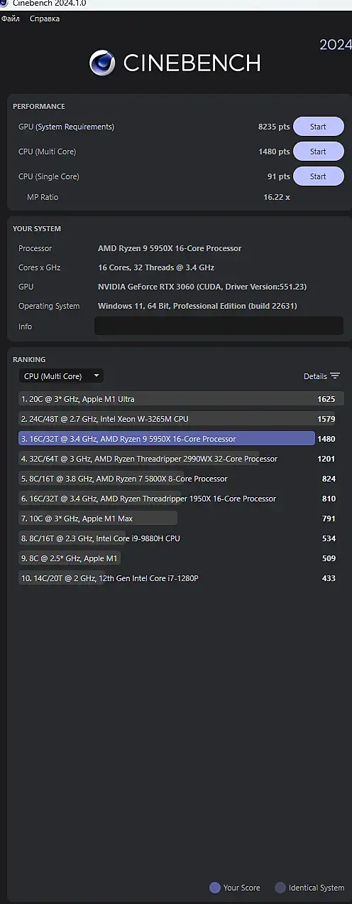

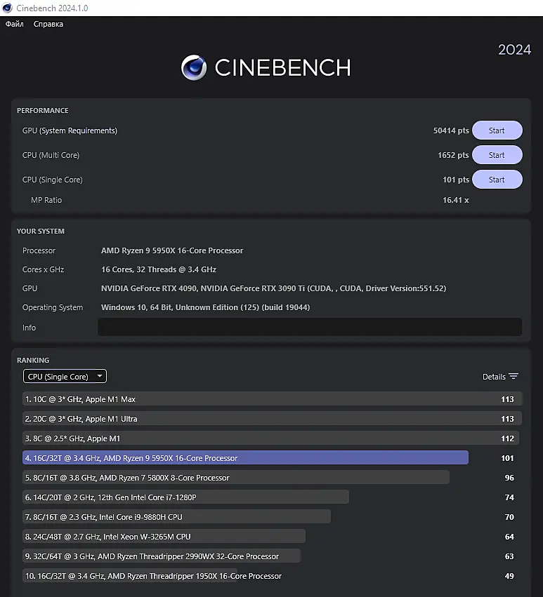

Для 5950х в Cinebench24 это нормальный результат? Или можно лучше?
На сайте c 14.03.2009
Сообщений: 3182
Крит
иногда фризит мышка при скачках напряжения, стоит стабилизатор APC. комп при это нормально работает, только мышка. в чем может быть проблема?
Цитата CrAsssH:
в Cinebench24
Как же производители этого бенчмарка заколебали своими пересчетами баллов. Что ни версия, то сиди привыкай к этим абстрактным цифрам.
В Р23 - ~27 500 баллов. (Хотя на чистой винде у меня показывало где то 25 000, а спустя время перепроверил и выбило 27 500 примерно среднее по больнице с учетом моей частоты и вольтажа)
В Р15 - ~ 4500 баллов должен выдавать.

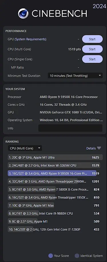

CrAsssH, у нас с вами примерно похожее железо. сейчас прогоню
На сайте c 09.01.2008
Сообщений: 5274
grdesigner, ну может это связано с алгоритмами нагрузки и выходом нового железа )
Позже тогда протестирую на 23
Сообщений: 3182
Крит
Долгий тест, по этому смотрел интернет и слушал музыку. результат близкий
частота проца 4,3
температура 62 градусов
Думал видяха будет шустрей, по идее она должна быть как 3060

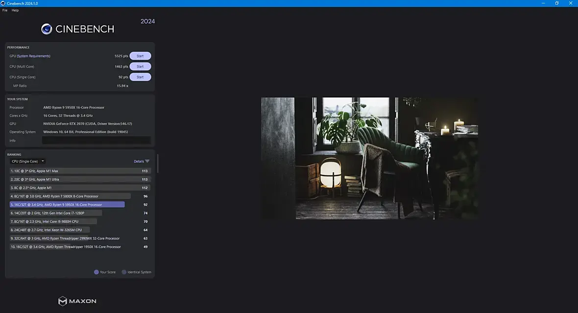

Сообщений: 1020
Да вроде норм. Прогнал.
Только что то CB24 меньше по ваттам и температуре нагружает по сравнению с CB23
Корона нагружает где-то по средине между 23 и 24

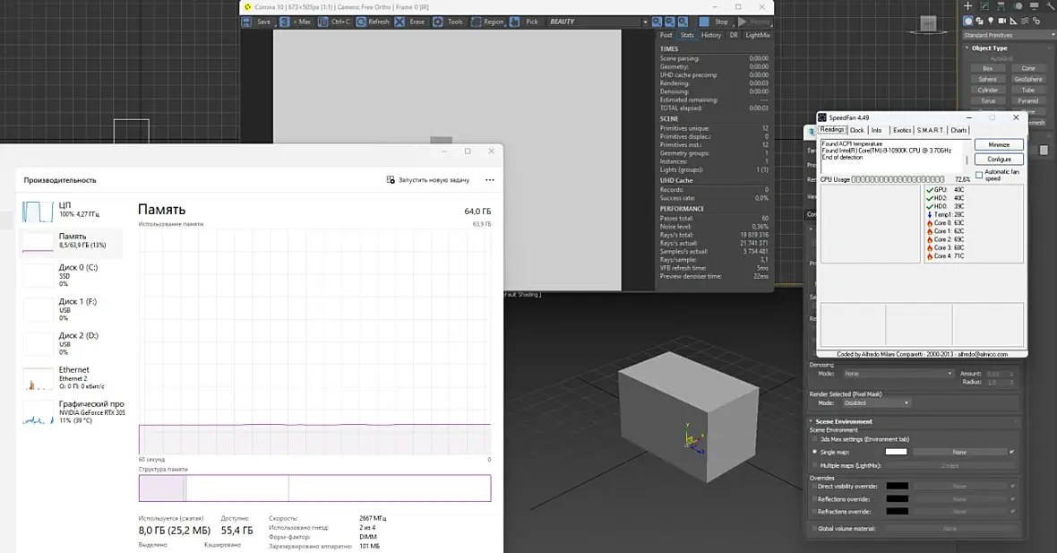

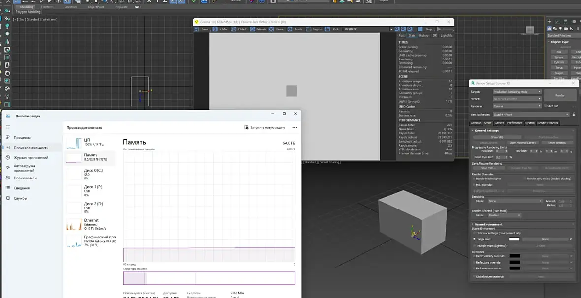

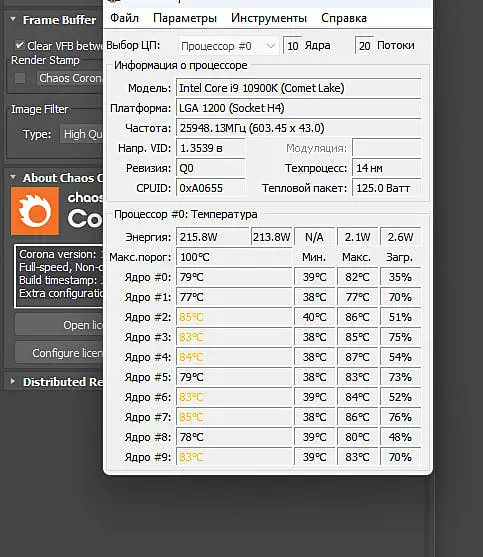

Кто-нибудь знает, в чём может быть причина - вдруг макс на рендере (даже на интерактиве) стал загружать процессор на 100 %? Проверяла на пустой сцене с боксом, тоже самое. Видеокарта nvideo 3050 (драйвера обновила). Переустановила корону (стоит 10). Не помогло. В интернете не смогла найти ответа. и  температура ядер тоже возрастает. Проблема возникла не пойми из-за чего....Работала в сцене (80 тыс полигонов, тяжёлых карт  нет, скаттеров и травы и прочего тоже). И вдруг такое... проверяла и в 20 версии макса и в 22. одинаково. Скачанных моделей там тоже нет, всё пока только то, что замоделила сама. За секунду буквально в интерактиве доходит до 100% и температура на проце тоже растёт. Оперативка 64 Процессор Intel(R) Core(TM) i9-10900K CPU @ 3.70GHz   3.70 GHz
На сайте c 29.05.2015
Сообщений: 1560
Рендер любой всегда грузит процессор на 100 процентов И 85 градусов это очень хорошая температура у вас верхний порог может 100 градусов.) Вот я ща рендерю)
