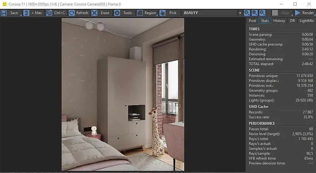

Процессор 12600kf, новый опыт работы с ним, на втором ПК. После 7950x думал будет тяжело, но нет, всё таки однопоточная производительность одинакова.
Производительность при работе великолепна, доволен. Собирался преимущественно для сборки сцен и моделинга. Не совсем понимаю, почему при рендере в corona 10 +win 10  процессор грузится не на всё деньги? Ничего не понял, про ядра энергоэффективные, судя по всему в них дело? При этом в диспетчере задач 100℅
На сайте c 11.02.2011
Сообщений: 390
Цитата azg831:
Процессор 12600kf, новый опыт работы с ним, на втором ПК. Последние 10лет  работал только на amd.
windows 11 спасает! Еще вроде как новые версии короны помогают, но это кто-то еще подскажет. У меня 12600k, сталкивался

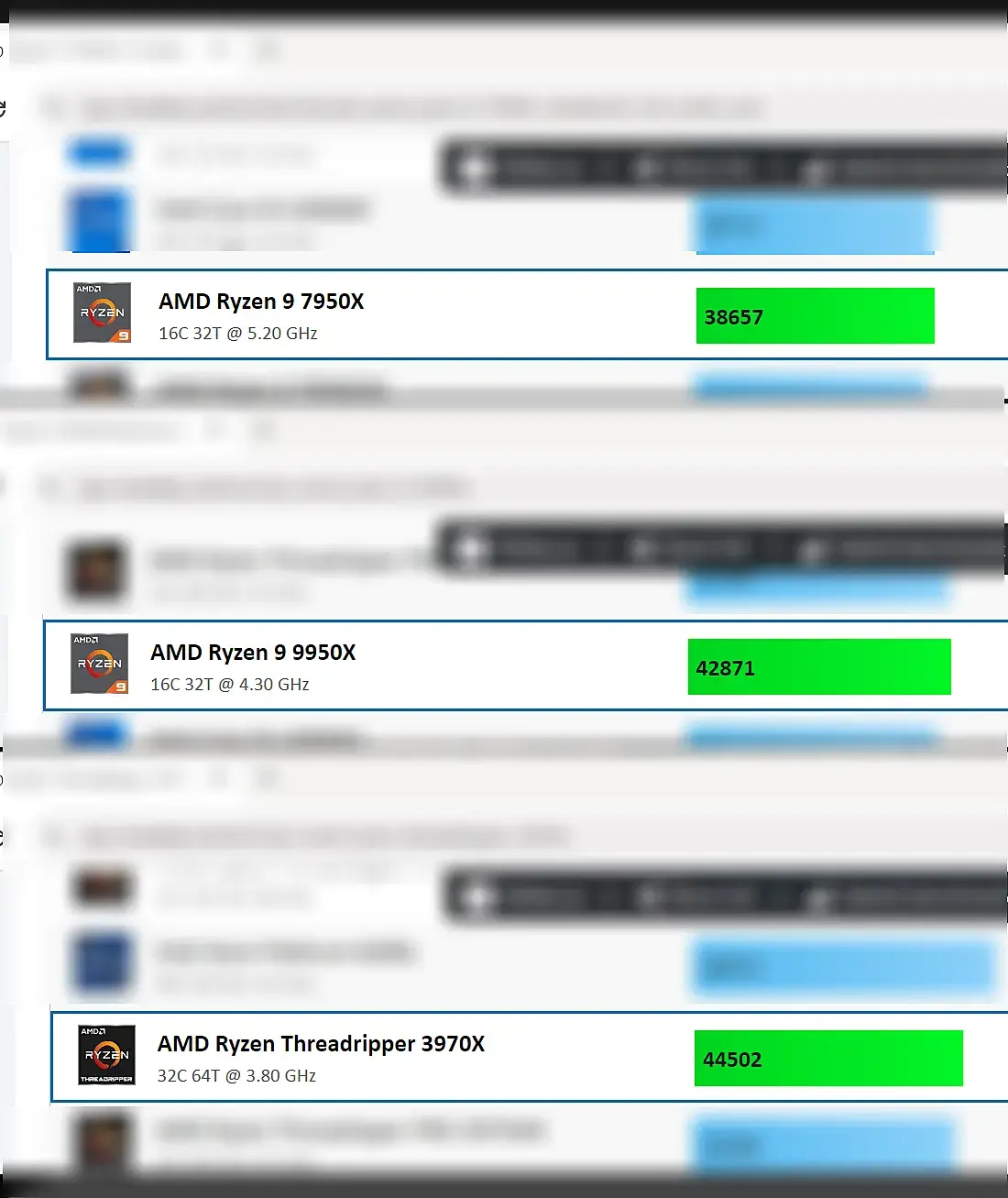

Есть ли смысл менять 3970x threadripper на 9950x или 7950x? Хочется более высокой одноядерной производительности (лаги интерфейса макса надоели), без потери общей скорости рендера, но пока не уверен насколько этот эффект можно будет почувствовать, если кто сравнивал работу на обоих сборках, опишите ваш опыт пожалуйста)
Сугубо рендер. Это очки в Cinebench R23 (больше лучше).
На сайте c 15.06.2010
Сообщений: 37
Тесты я уже посмотрел все, интересует именно ощущения при реальной работе в приложении, а не скорость рендера, по скорости самого рендера плюс минус 10% ничего не решают.
