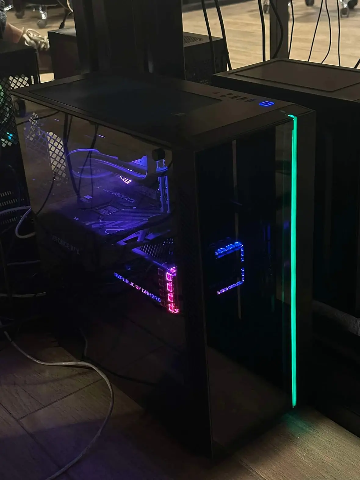

Здравствуйте, хочу собрать компьютер для Макса+короны, очень важно время рендера. сама никогда не собирала, поэтому абсолютно в этом не разбираюсь. На работе стоят эти ребята, которые рендерят непозволительно долго (статы скинуть не могу, с работы уже ушла)
. знаю, что это уже сто тыщное такое сообщение, но прошу помочь еще одному коллеге в беде!
очень важно получить качественный продукт интерьерной визуализации за не очень большое время.
На сайте c 11.12.2009
Сообщений: 860
Это все из-за красивой подсветки. На нее ушли все деньги и мощь.
Для дома лучше что-нибудь некрасивое купить, без световых эффектов. Тем более работать ночью придется, чтоб не отвлекало и домочадцев не будило пересветами..
А мне наоборот подсветка нравится. Настроение создает. Особенно по ночам когда работаешь, чтобы яркость монитора на глаза не давила, неяркая подсветка очень кстати. Ну, и в топовом железе она в базе идет. Для тех кому не нравится, можно отключить. Самое главное ее синхронизировать, чтобы если горела с эффектом (дыхание, волна и т.д.) то все компоненты красились в один цвет.
Сообщений: 860
Знаю, что многим нравится....для этого их и делают.
Но все это баловство и маркетинг.
Я всю подсветку вывел в красный и подключил на включение, когда проц загружен. Так я издалека вижу, идет просчет или закончен. Ну и картина типа " накалился от натуги" )))
Ну а для глаз, надо за монитором просто желтоватую подсветку сделать. Все никак не займусь.
