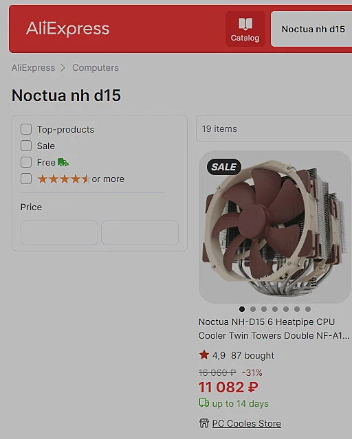

Цитата AlukardBelmond:
На данный момент на озоне данная башня стоит даже дороже чем год назад)
На алике есть
