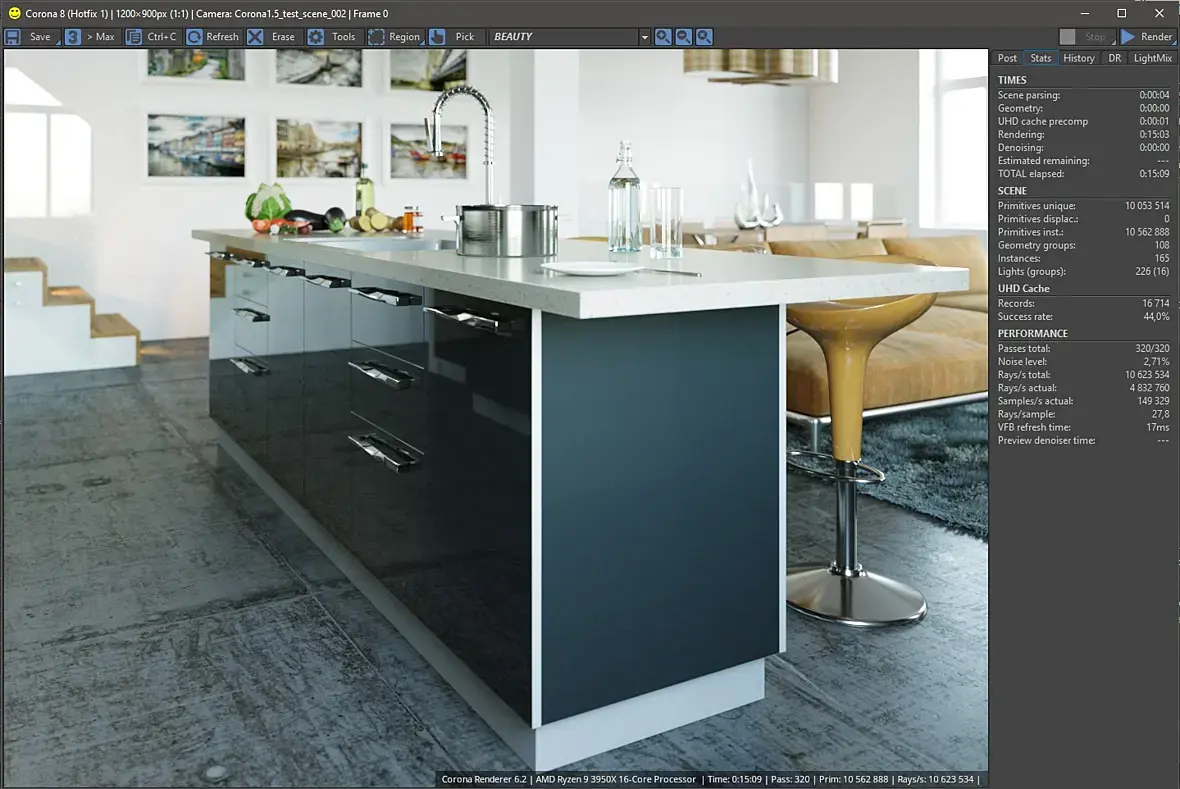

Тестируем процы MAX + CORONA
Сообщений: 7130
ОБОВЛЕННАЯ СЦЕНА!!!
3d мах 2017 или старше
Записываем результат в виде:
мах  + Корона
время = ?
3990x @ 3.9  - 6.0  (sten)

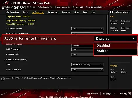

Thunderbird,  включил APE, охлаждение dark pro 4. Корпус Corsair 4000d airflow. 3 спереди и 2 сверху 120мм вентели arctic, и сзади комплектная
На сайте c 19.07.2017

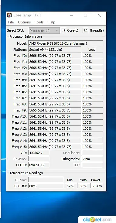

такая же проблема, у меня 5950x не разгонял ничего, не больше 3,7 при рендере идет, тестовая сцена 13 минут
мать  ASUS X570 GAMING TUF PLUS
охлаждение cpu воздушное 140мм
в корпусе 4 шт на вдув, 2 на выдув
тестовая сцена греет проц до 85-86
вообще как то странно скачет температура, поделитесь как у  вас!!!!!!, в простое может быть 55-60, открываешь какую-то программу просто, сразу скачет до 80 град, открылась, падает 60-70, очень резкие перепады, это нормально для этого проца?
ну и вопрос открыт, турбо буст во время рендера до скольки по дефолту должен гнать чатоту?
Цитата Thunderbird:
Ну процессор почти штатно работает на своих 3,8, температуры терпимые, но многовато для стока. Чем охлаждается? Продувается ли корпус? Материнка рог-серии вижу, зайдите в биос, попробуйте включить APE (asus performance enhancer) и прогнать ещё раз, только за температурой смотрите внимательно. Получите буст, величина которого будет зависеть от охлаждения. Ну или не будет бустить, уходя в троттлинг от перегрева. В среднем APE до 4,2-4,3 на все ядра при 180-200 ваттах потребления на воздухе выдавать может при рендере, охлаждать нужно только.
проверил поставил на авто было другое чето.... не помогло
Сообщений: 7130
arkenc,
слабый похоже кулер. или пасты мало или криво прикручен

arkenc, много градусов для стока у вас, вероятные причины sten написал. Должно быть в районе 3,8 при полной нагрузке. Включать АПЕ не нужно, пока с охлаждением не разберетесь.
куллер большой радиатор на 140 мм вент, ну вот с первого раза как то криво встал, перествлял по прилеганию проверял, буду опять смотреть может действительно не плотное примыкание
UPD: поменял пасту, походу мало ее было что ли, ща температура 76-80 против 85-86 в этом тесте
но частоты так же 3700 и скачки эти, ну и 13 минут в итоге

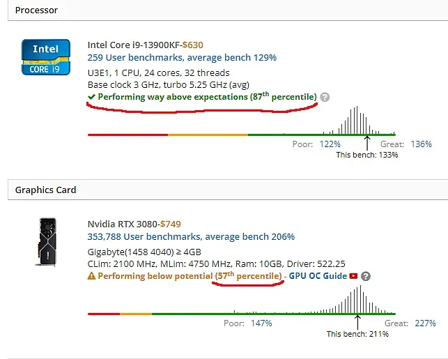

P.S. Напоследок могу сказать что можете комп прогнать через UserBenchmark :
https://www.userbenchmark.com/
Да. Я знаю что этот бенч прям люто бешенно не любят шарющие челы в компах. Но мне нравится как раз таки то что там очень много всяких васянских результатов. По этим результатам вы можете после теста глянуть насколько хорошо конкретный элемент компа отрабатывает у вас в среднем по больнице.

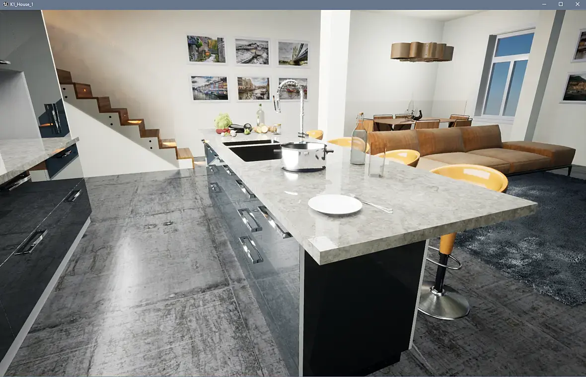

Добрый день. Хочу внести свою лепту в иностранной валюте, так сказать. Просто для разнообразия. Переделал эту сцену на iray. Результат 3:05 при 3000 сэмплах на RTX 3090. Процессор Ryzen 9 3900x.
На сайте c 30.10.2022
Сообщений: 48
мультиаккаунт

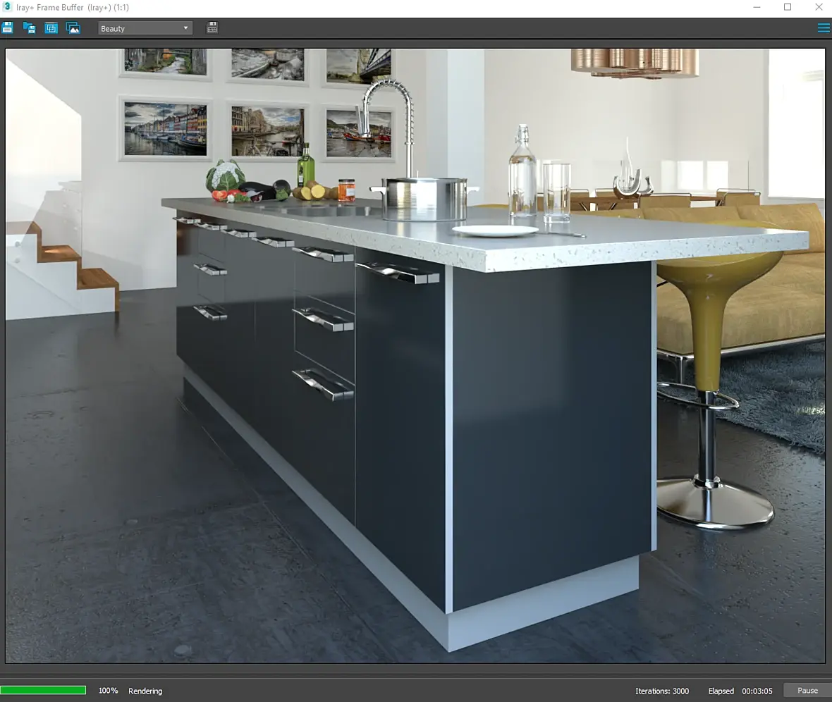

darknia, неплохо ) но 2 года назад её уже можно было в рилтайм колдунить, на заметку:
* где-то была эта сборка в облаке, могу поискать/скинуть. любопытно, как на 3090 проявится )
На сайте c 13.08.2020
Сообщений: 1014
darknia,
Тут в соседней ветке с этой же сценой ВРай баловались пару месяцев назад. от 1070 до 3090 ) Если чесно даже не думал что iray кто то использует. Интересненько.

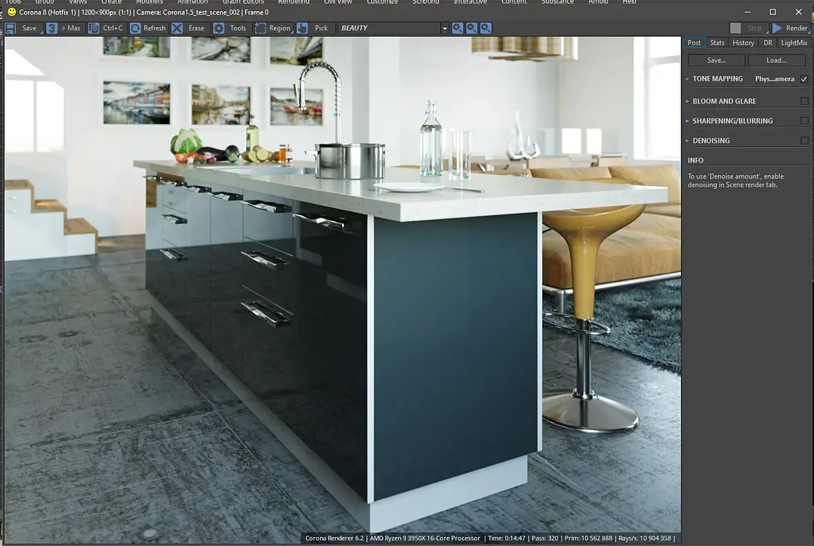

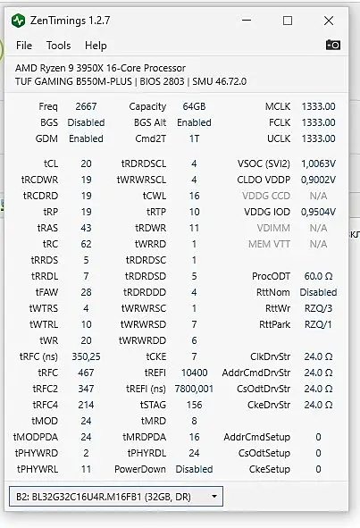

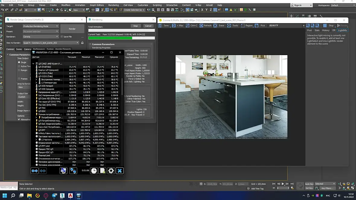

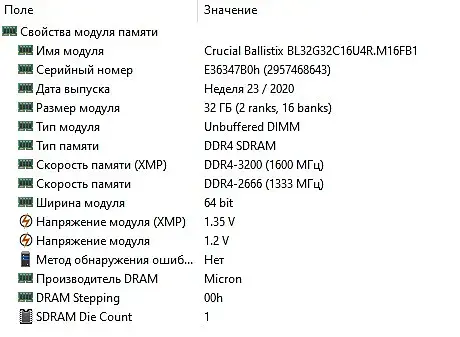

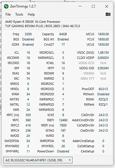

MB ASUS TUF Gaming B550M-Plus, Ryzen 9 3950X, 3700МГц, память 2666МГц (2 планки по 32Гб, не сильно соображаю, возможно ли так, но одна работает на частоте 2666, другая на 3200...в биосе инфа).....все настройки в биосе - дефолт.
Охлаждение Ноктуа....температура проца 60-61
Скачки загрузки проца между проходами присутствуют.
время - 15 мин.
А.....Макс 21, корона 8 хотфикс1

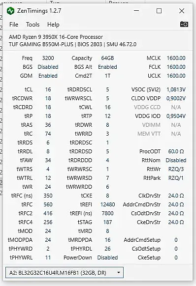

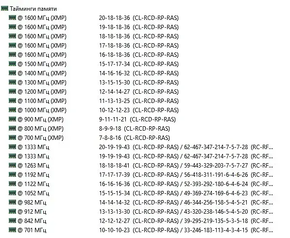

И непонятки с памятью (может кто подскажет почему так)
Аида:

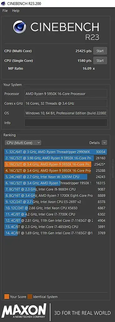

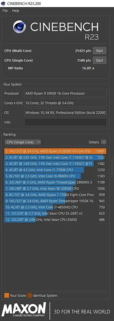

Доехал до меня 5950X на второй комп. Попался свежий B2 Степпинг 2022 года.
https://i.imgur.com/CcPDXzT.png
Так как он у меня будет стоять на рендер-ноде. То тонкой настройки Curve Optimizer, LLC - не требуется. То есть CTR, Hydra - не нужны. Посему тестил ручками, вооружившись фиксированным мануальным VCore, линейным LLC и тестил через CineBench R23 в режиме Стресс теста. Мониторил инфу по HWInfo64.
Плата X470 Taichi (5.10 Bios), Win10 22H2 свежая (22H2 недавно вышла на десятку). Кулер NH-D15 + MX4 паста.  Стандартные Noctua пропеллеры. Настроены не на сильный шум. В комнате 18 градусов. Корпус BeQuiet! 500DX, с закрытым стеклом. Хорошим продувом внутри. Для начала глянул что там с LLC в стоке :
LLC - Auto (Level 5)
68.5c / 1.131V / 130W / 4050-4100Mhz
LLC - Level 1
69c / 1.147V / 130W / 4050-4100Mhz
Получается Level 5 самый слабый LLC с высоким VDroop. Level 1 наоборот самый жесткий. В стоке похоже лимит в 130вт у х470 Тайчи. Скорее всего датчики VCore врут. При разном вольтаже - одинаковый нагрев и потребление. Частоты и результаты. Ну что-ж... Все равно выбрал Level 1, что бы VCore был почти равным VID-у. И так... Для начала мне было интересно посмотреть на скейлинг потребления и нагрева просто от роста частоты, то есть фиксированный вольтаж и одинаковые лимиты. Но при этом растет частота, повышая энергопотребление.
Фиксированный VCore 1.2V (1.194V VID) :
4000Mhz - 75c / 151W
4200Mhz - 77.5c / 155W
4300Mhz - 80c / 162W
4400Mhz - 81c / 169W
4450Mhz - 82.5c / 172W
4500Mhz [Краш в первую минуту]
Тест первого CCD :
(4600Mhz | 4450Mhz) [Краш сразу]
(4575Mhz | 4450Mhz) [Краш через 5 минут]
(4550Mhz | 4450Mhz) [Краш через 15 минут]
(4525Mhz | 4450Mhz) - 83c / 173W
Тест второго CCD :
(4450Mhz | 4550Mhz) [Краш сразу]
(4450Mhz | 4500Mhz) [Краш через 5 минут]
Итог под разгон в 1.2V (1.194V VID) :
CCD#1 - 4525Mhz + CCD#2 - 4450Mhz
29500 Баллов CBR23
83c / 173W
Жму напругу под 24/7 режим :
(4400Mhz | 4325Mhz)
1.2V (1.194V) - ☑️
1.175V (1.169V) - ☑️
1.15V (1.144V) - ☑️
1.125V (1.119V) - ☑️
1.1125V (1.106V) - Краш через 15 минут.
1.1V (1.093V) - Краш через 5 минут.
Итого на постоянку :
4400Mhz | 4325Mhz
1.125V (1.119V)
28900 Баллов CBR23
70.5c / 140W
Чуда не случилось. Даже с B2 степпингом, Zen3 выше 155-165вт нет смыслу гнать.

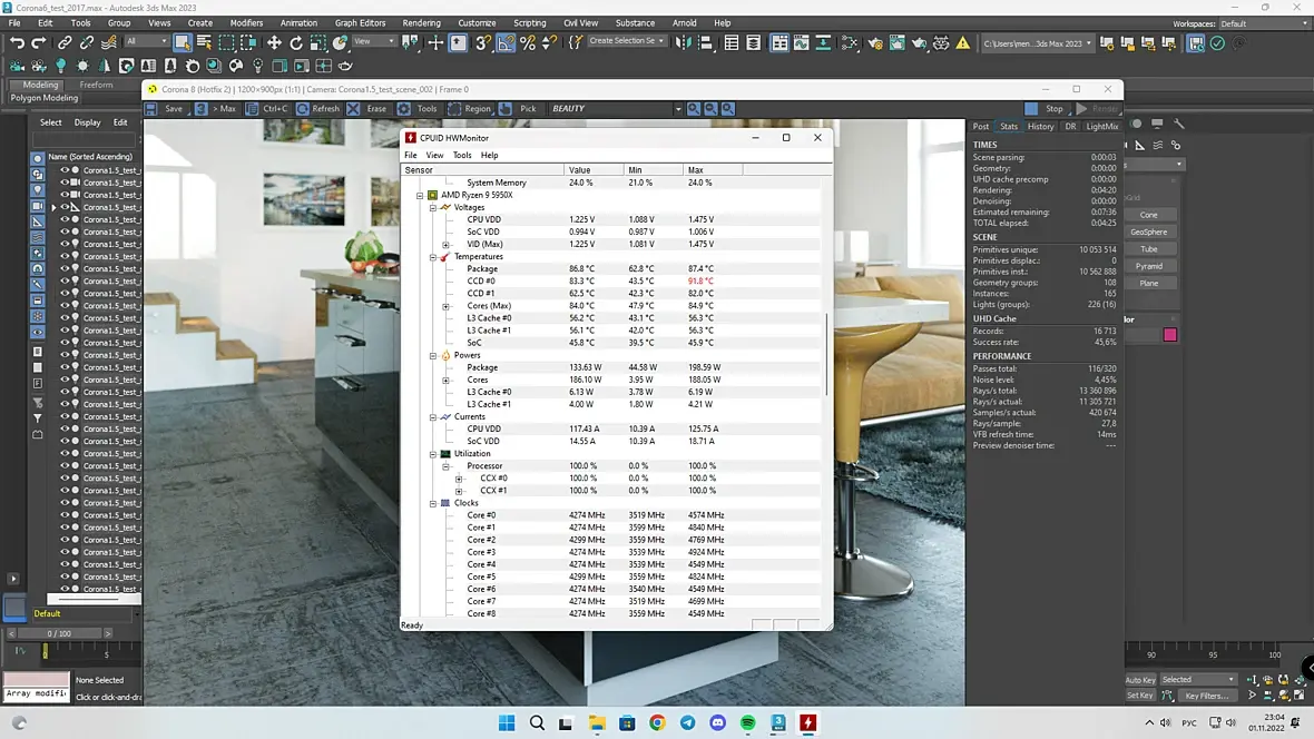

Теперь результаты в Corona 9 + 2023.2.2 Max в этой тестовой сцене :
13900KF (P-5.5Ghz + E-4.3Ghz | Offset -0.13V | 235W) - 8:22 - https://i.imgur.com/cFVsEJm.jpg
5950X (4400Mhz + 4325Mhz | Manual 1.125V | 140W) - 11:45 - https://i.imgur.com/Q6nHHRe.png

Подскажите, пожалуйста, в чем может причина работы памяти на разных частотах? 2 абсолютно одинаковые палки памяти по 32Гб, одна работает в ХМР на 3200, а другая на 2666.
Не очень силен в железе, но стоят вроде правидьно в слотах 2 и 4 или 1 и 3 (не помню), но в общем в одинаковых по цвету слотах для 2-х канальной работы.
Это сильно сказывается на скорости рендера?
И ещё.... на скрине из Аиды видно, что напряжение той что на ХМР 1,35V, хотя кто-то выше писал что это не есть хорошо. И читал Что SoC не должно быть больше 1,2V.
Поясните, плиз, кто соображает!!!!
ну и железо:
Ryzen 9 3950X
На сайте c 24.06.2014
Сообщений: 5002
Украина, Одесса
Вообще эта тема не про оперативку а про процы и Корону...Ну ладно smiley-biggrin.gif
virry, это не значит что одна планка на 3200 а другая на 2666. Вы не туда смотрите.
В смысле не так понимаете написанное. Там написано что JEDEC 2666 а 3200 это XMP.
Т.е база у плашек - 2666Mhz, а с включенным XMP - 3200.
Полную инфу по памяти вы можете получить в этой программе :
https://zentimings.protonrom.com/
Память у вас годная. Это Micron Rev.B двуранговая (прямой аналог двурангового Rev.E).
Запросто выжимается 3733/CL16-CR1 в режиме 1:1:1 при напряжении до 1.4V.
При поджатых вторичках-третьичках можно получить 57гб ПСП и задержки ниже 60ns.
Это конечно если вам оно надо... Тут чуть подробнее - https://youtu.be/wArvMmMIBTs
Вот у меня например 128гб точно такой же памяти :
https://i.imgur.com/KZN1Bfo.png / https://i.imgur.com/LV852Ap.png
Мои настройки биоса на ASUS X570-P - https://imgur.com/a/IT3TyvV
На сайте c 08.07.2020
Сообщений: 15
Спасибо огромное.....гнать до 3733 не буду, наверное, хотя чуть позже может быть, а вот как ХМР включить, чтоб на 3200 работала, недопру))).....вроде весь биос облазил)))
В ZenTimings - 2667
да...обе 2667
Включил в оверклоке, оказывыается, DOCP.....стала на 3200 работать)
Ладно, надо закругляться с этой темой......Спасибо ещё раз!!!
Сообщений: 5002
Украина, Одесса
Да. Сорян за оффтоп.
Да. Все нормально по скрину. 3200/CL16 1:1:1 CR1 - все нормально.
Вторички расслабленные. Но оно и не плохо.
Сопротивления ProcODT 60, 24/24/24/24 для меня видеть необычно.
RTT/WR/Park тоже стремноватые для меня. В смысле необычные.
Но это зависит от платы и проца. Может в вашем случае это норма.
Это тот неплохой уровень который можно ожидать от Авто режима на Асусе.
tFAW только большой. У tFAW формула - tRRDS * 4.
То есть если tFAW 24 то tRRDS = 6
Если tFAW 16 то tRRDS = 4.
Но. Если tRRDL выше чем tRRDS то он считается под tFAW.
У вас tRRDL 8 а tFAW 34. Т.е он тут преобладает. Это... Не очень хорошо.
Можете конечно забить. 99% людей сидят с крутой памятью унылыми настройками.
