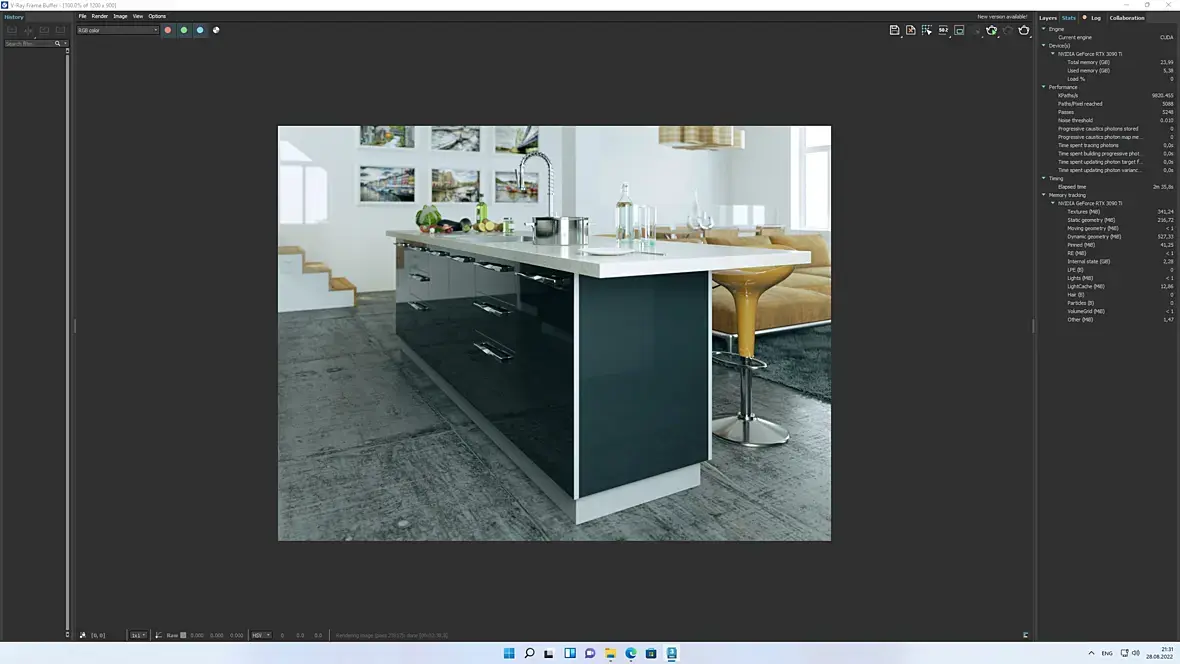

Спасибо, всё отлично. А сабдивовы в лайткэше не меняли на 4000? Думаю на минуту будет быстрее. Версии новее 5.05 считают лайткэш на видеокарте. И им почему то нужно большее значение для того же времени.

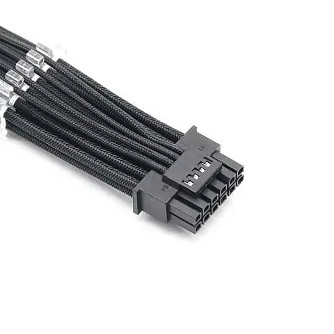

Интересно как будет выглядит 2x16-pin на видяхах, это же целая колбаса проводов.

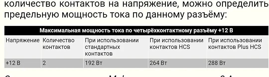

Не понятно зачем. Если по стандартному 4х pin до 192w  передаётся.
Сечение проводов что на проц что на видео вроде одинаковое.
Или сечение меньше, или на дорожках экономят. Или х. з.

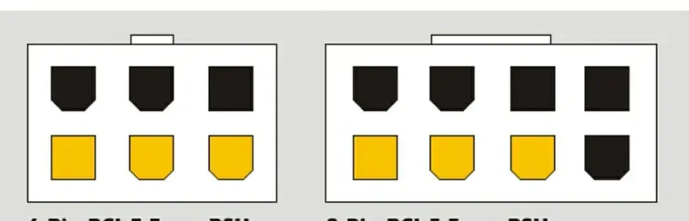

Я видел другую инфу, что 8-пин на проц до 384вт а 8-пин на видяху до 150вт а 6-пин на видяху всего 75вт. И через сам PCI слот платы ещё 75вт.
https://www.nix.ru/computer_hardware_news/hardware_news_viewer.html?id=177667
4 пина на видяхах вообще никогда не видел. Может речь про 4 пина на проц ?
На сайте c 13.08.2020
Сообщений: 1020
Не помню где смотрел инфу,  вроде у видяхи на 8пин там ещё баластом две массы дополнительно болтаются бесполезно.
Так что очень даже может быть, что передача меньше. Но 150 w х. з

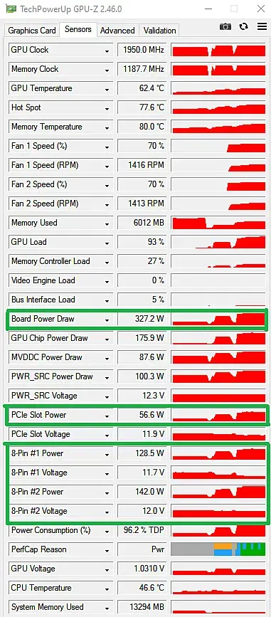

Можно еще открыть GPU-Z и посмотреть сколько ватт идет по каждому проводку.
У меня RTX 3080 (8+8 Pin) в стоке. По заводу TDP (TGP) лимит 330вт.
Вот запустил Cyberpunk 2077, 1440p/Максималки :
Сообщений: 1020

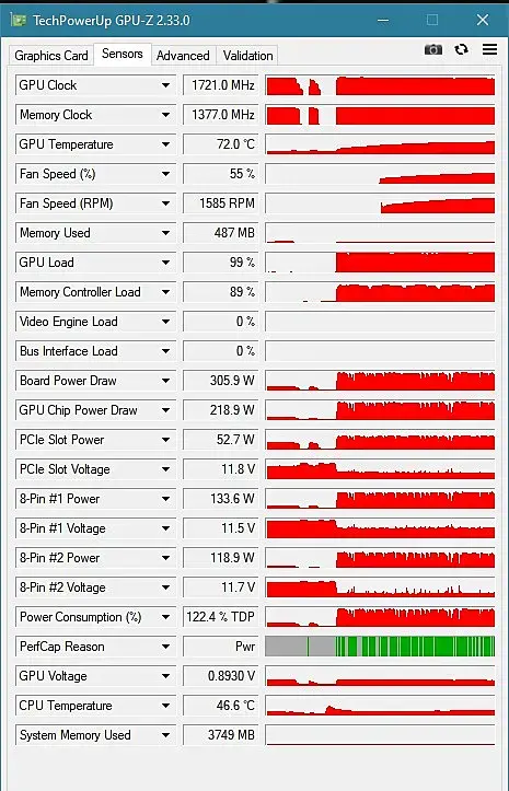

Таки да.  по 8pin не превышает и на моей 1080ti
Единственное не могу понять почему TPD заваливает за 100%. С картой раньше баловался гнал, теперь весь разгон скинул на дефолт, а она что то кочегарит. Хотя сколько не жарь, все равно температура за 75 не заваливает. И такая картина только в substance sampler и furmark.

Немного возвращаясь к этой теме с проводками у видях, похоже под топовые модели видях придется все же менять блоки питания... Многие надеялись на переходники, но я так понял это будет небезопасно. Разумеется это коснется только старших моделей видях или крутых не-реф моделей.
https://wccftech.com/atx-3-0-12vhpwr-gen-5-connector-major-safety-risk-using-adapter-confirms-pci-sig/
Earanak, к бюджету на видеокарту придется накидывать еще 400-500$ за >1200 Ватт

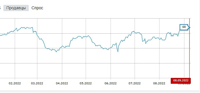

На сайте c 24.06.2014
Сообщений: 5054
Нууу... Я все что присматривал видел как только количество поставок увеличилось в этом месяце. Ну а та 6000Mhz/CL30 память это все таки редкий Бинниг, и его в наличии нету ни на Amazon ни на NewEgg. По Hotline.ua удобно поставки отслеживать.
Вот например Z690 TUF DDR4 :
https://hotline.ua/computer-materinskie-platy/asus-tuf-gaming-z690-plus-d4/?tab=about
Там снизу слева можно включить продавцов :
При этом даже мелочевку привозят всякую. Фиттинги, крепления для кулеров. Я вот пока ждал LGA 1700 кит который ко мне ехал с Германии за 800грн он появился на Розетке за 100грн smiley-lol.gif Приехали они ко мне одновременно. Но кто знал. я ждал 40 дней и этих креплений не было )) Теперь в каждом магазе валяются. С Алиэкспресса теперь доставляют дней на 10 небось дольше. Долго на таможне лежит.
