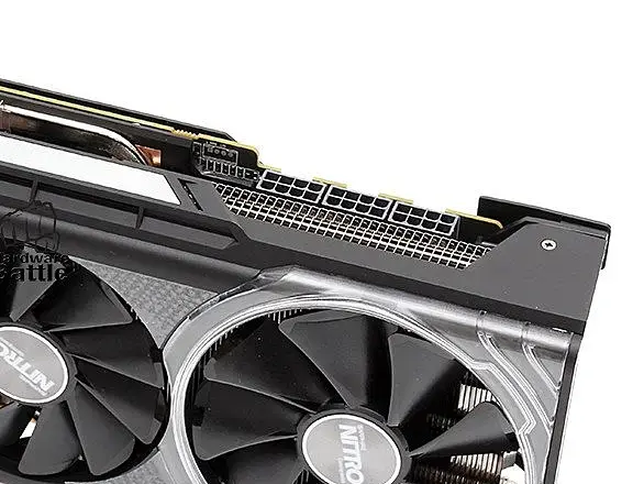

Новый слот доп питания хорошо конечно. Но ведь ничто не мешает просто сделать три 8-пин слота что бы видяха потребляла 75вт с PCI-E и 150+150+150вт с этих трех подключений. Может выйдет не изящно. Но думаю что такие модели у не-реф моделей все же - будут, в том числе и у старших видях. Ведь они смогут выжрать ~525вт думаю с запасом должно хватать smiley-biggrin.gif
По моему раньше уже были такие видяхи с 3х8Pin. Еще со времен Vega 64.
ППС Интересно на сколько упадет цена на 3090. Она то между прочим имеет 3*8 пиновое подключение.

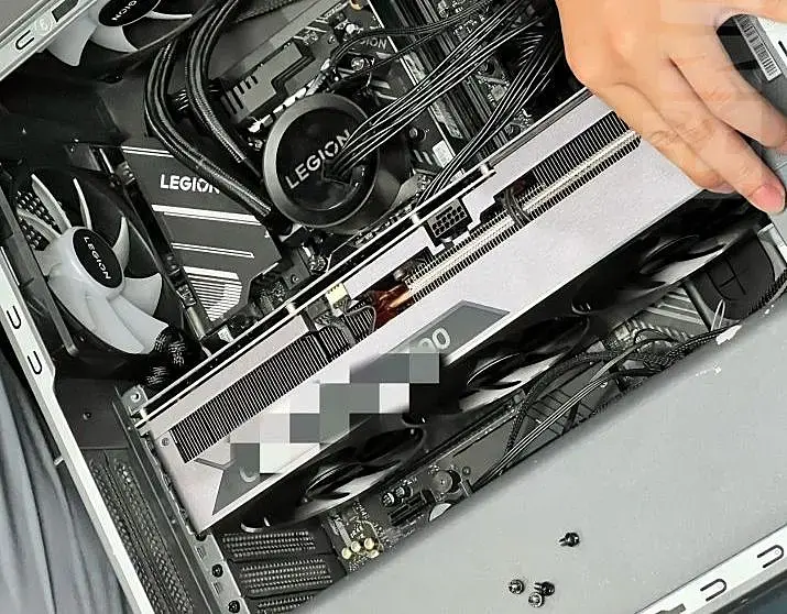

Какой же это кирпич эта 4090. Референс 33.6 см, вес около 3 кг. Это ... это комп, это целый компьютер.
Rebate, но по сути так и есть. Материнская плата есть, процессор есть, ОЗУ есть. Это компьютер в компьютере. :)

Они также экономят место на плате для распайки 3-х 8-пин. По фотке 12-пин, конечно, компактнее выглядит, да и проводов меньше в корпусе.

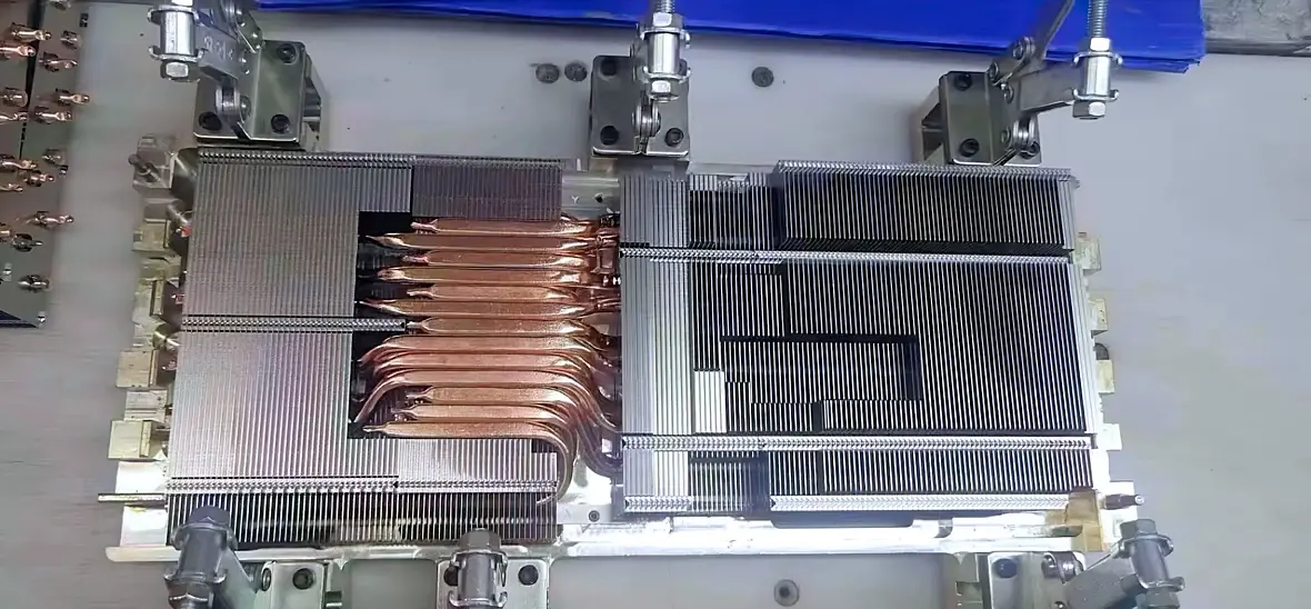

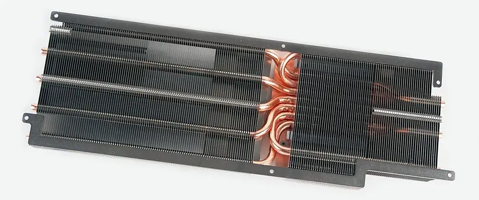

Тот "кирпич" 4090, что выше, охлаждают 13 медных трубок, которые контактируют с большой медной пластиной, которая в свою очередь контактирует меньшим пятном с чипом.
В этом обзоре на GIGABYTE RTX 3090 тепловых трубок 7-мь:
7-ь и 13-ь )). Ну хоть есть, чем до 600 Вт отводить.
grdesigner, ты ждешь, что лишнее кило меди они тебе по рыночной цене загонят? )))

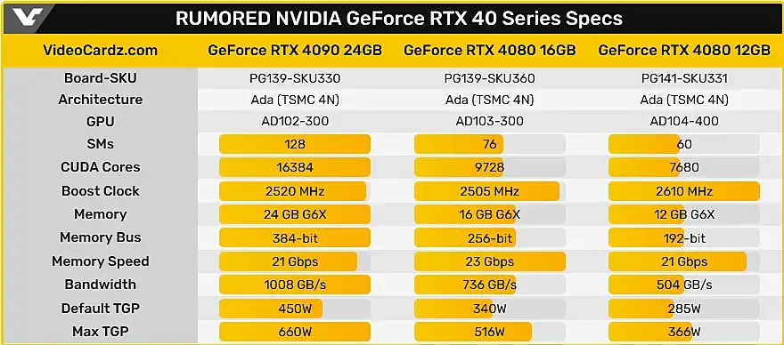

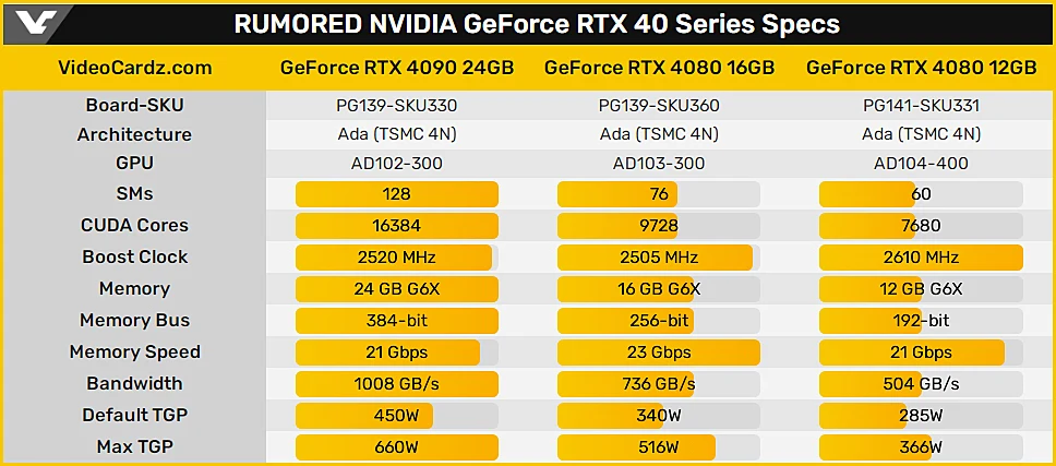

Тут утечки прошли:
Дефолт 4080 16Гб в 340 Вт, напомню, что дефолт 3090 в спеках - 350 Вт.

Rebate, думаю тут проблема не только в килограмме меди. А то что такой охлад тупо сложнее/дороже на конвейере штампануть. Еще ведь не стоит забывать что видяхи с таким потреблением потребуют более жирных питальников, тоже плюс к стоимости. Думаю что и требования к качеству термопрокладок должно возрасти. Я бы вообще конечно уже переходил бы на графеновые прокладки, да выйдет еще дороже. Но... Они хоть не писают силиконом и не высыхают от этого.
В общем думается мне что как бы nVidia не говорили что они не планируют повышать среднюю стоимость реализации видеокарт, но высший сегмент в виде 4090+ все равно станет дороже. Если не за счет GPU, то за счет всего остального. И это еще спасибо что нету PCI-E 5.0, насколько я понимаю. А то еще и PCB пришлось бы делать толще и лучше экранировать.
