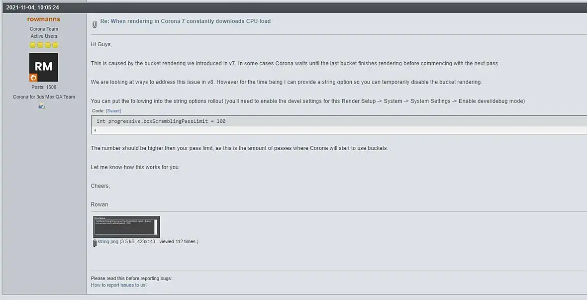

Цитата petrovich23rus:
Цитата Mr.cre:

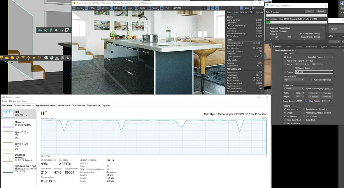

Corona 8, частота 3-3,2  Нагрузка скачет (видно на графике), но только в этой сцене.
https://forum.corona-renderer.com/index.php?topic=34767.0  (vpn)
может и не то . но можно попробовать.
int progressive.boxScramblingPassLimit = 100
скрин и строчка если нет впна
Спасибо за ссылку, но без изменений. На переходах от пасса к пассу падает до 70%.

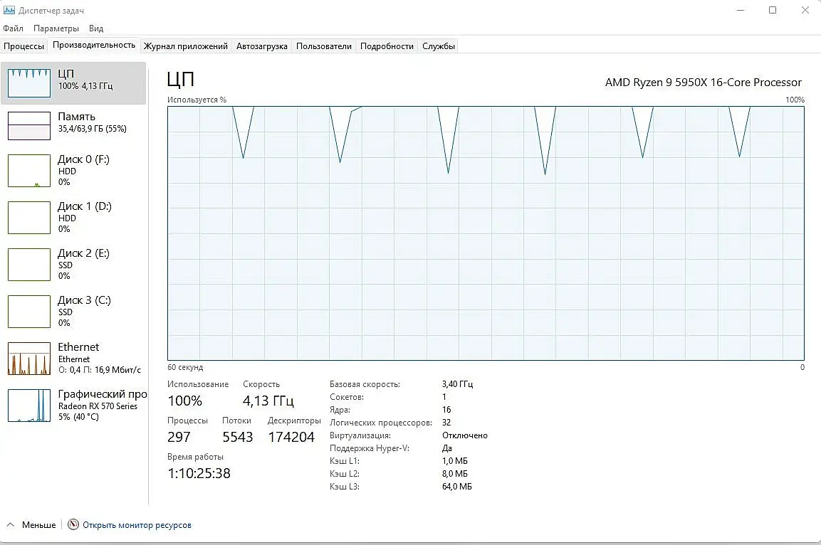

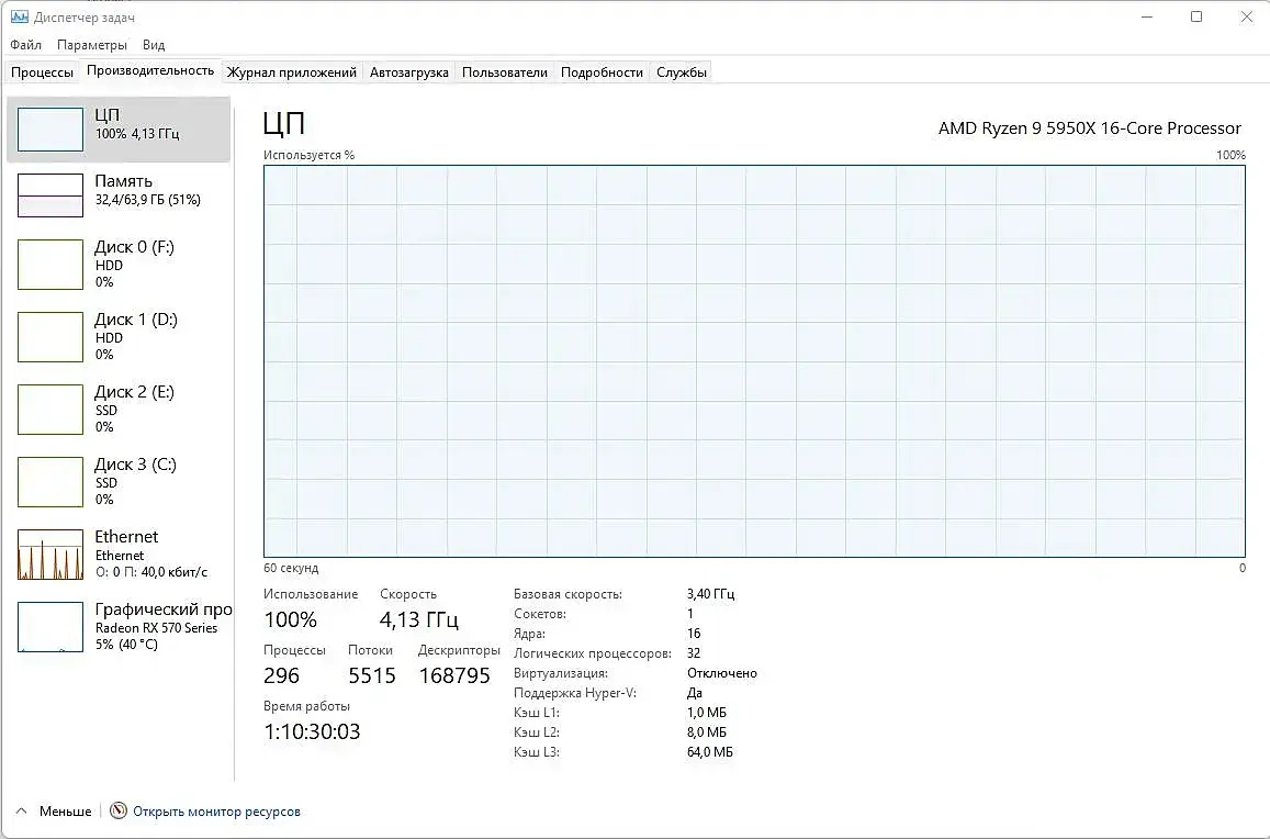

Цитата Earanak:
Mr.cre, а что если вместо 1200x900 поставить например 3600x2700, это изменит нагрузку на проц ?
Это не решение проблемы. Это любопытство и сомнительная догадка которую я пока придержу ))
На пасс уходит больше времени, падения реже, логично))

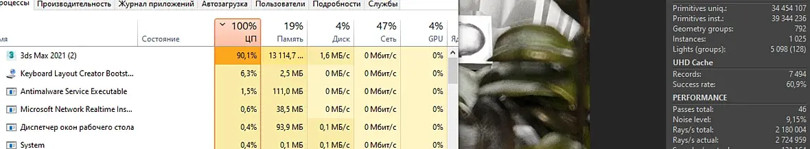

странно . вот на этом вашем скрине с повышенным разрешением именно такая картина загрузки проца, как та при которой эта строчка должна была помочь . нужно поставить лимит больше количества пасов. тысячу например.
ну и если на пятой короне все стабильно, а проблема только в это сцене, то может просто какоито баг из за того что эта сцена для старой версии короны и если сбросить настройки в дефолт а потом вручную настроить заново, то и восьмая корона начнет считать стабильно .
аххах..
посмотрел сеичас у себя . после пятого пасса тоже просадки идут . как и раньше были, просто я перестал обращать на это внимание. корона 8 . макс 2021. амд5950. просадки каждый пасс, начиная с пятого
ничего с седьмой версии не изменилось .
а вот если прописать строчку из форума
все становится норм.
у друга на интеле такая же ситуация. так что дело не в амд. это он мне про ссылку на форуме короны рассказал и ему тоже помогло.

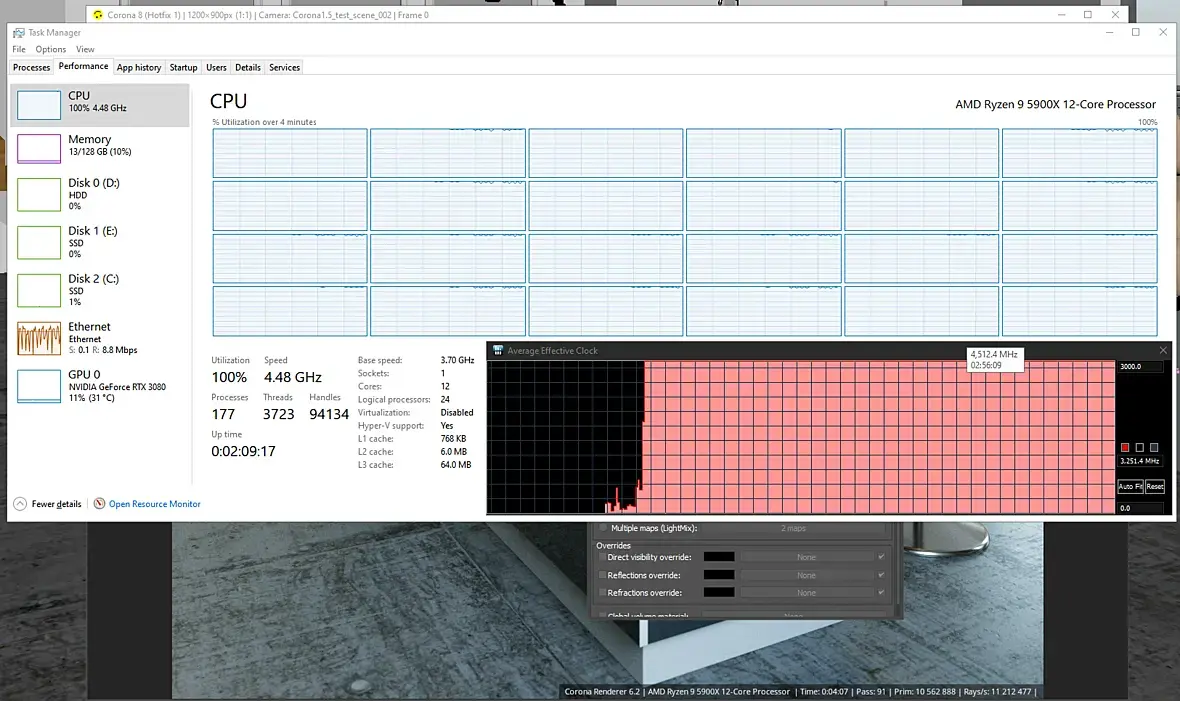

посмотрел сейчас у себя . после пятого кадра тоже просадки идут . как и раньше были, просто я перестал обращать на это внимание. корона 8 . макс 2021. амд5950.
Хех... Чет я тоже напрягся, решил у себя проверить. Ну, у меня на 5900X, Win10, Max 2020, Corona 8.1 ровная загрузка идет на 100%, ну да, иногда до 99% проседает. Эффективная частота тоже стабильно 4.5ггц. Строчек никаких не прописывал если что. Но возьму на заметку эту инфу (не знал) smiley-smile.gif
P.S. Странно что у вас заполнено 30гб памяти а у меня 11-13гб.

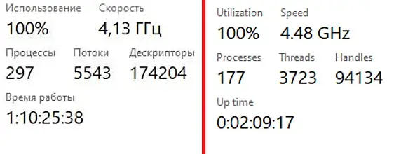

И еще обратил внимание на другие данные в Диспетчере задач.
 Выглядит немного странно ) Будто у вас как то много процессов фоновых душат систему.
Могу ошибаться. Может там второе окно Макса просто было открыто.
P.P.S. При запуске компа после перезагрузки (после 1 минуты) примерно так :

До меня дошло (помогли)  в чем проблема этих просадок между пассами. И я тут отпишусь вдруг кому то будет полезно (а может все и так знают) . корона начиная с седьмои версии рендерит бакетами и все дело просто в том что часть бакетов уже досчитали пасс, а часть еще досчитывает . Как раньше, мы все видели в вирее эти зависшие на сложном материале бакеты, так примерно и происходит теперь каждый пасс в короне. Просто часть потоков уже досчитала свои бакеты, и какие-то милисекунды простаивает.

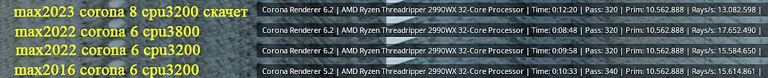

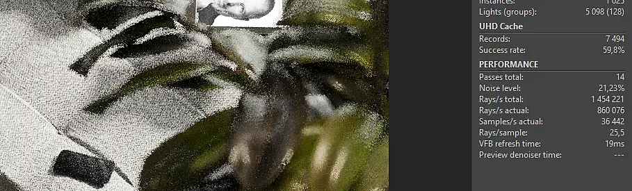

Всем привет, подскажите пожалуйста Корона 6.2 проседает в скорости.
Самое интересное, когда запускаю Диспетчер задач, то скорость увеличивается вдвое.
Я гоню или действительно где-то стоят ограничения? Такая ситуация на двух компах
Прикрепляю два скрина, ориентируюсь на показатель Rays Total/Actual

petrovich23rus, ну по моему скрину видно что никаких затупов между пассами нету.

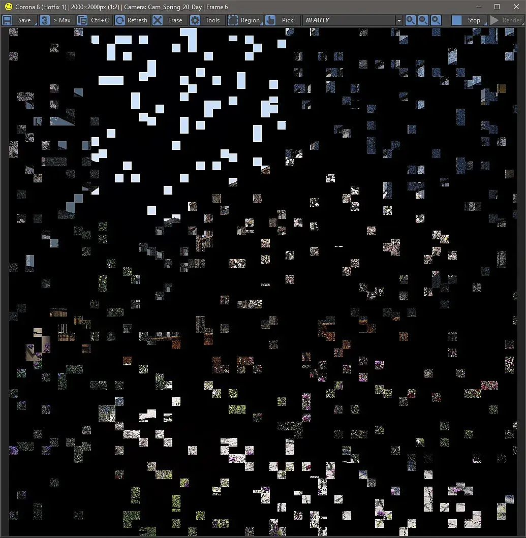

А бакеты в Короне кстати видно когда рендер идет через Backburner.
(Да я знаю что в Debug настройках Короны можно включить настоящие бакеты).
БэкБёрнер (стандартные настройки Короны 7-8) :
