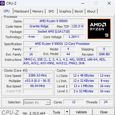

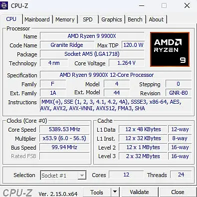

9900x  = 14.27  (gunslinger)

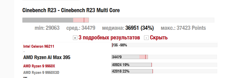

Кто-то тестировал Ryzen AI Max+ 395? и вообще эту линейку в длительном рендеринге
 по тестам в сети фантастика по производительности как 9950 только нормальная встройка и не нужно монструозного охлаждения
Прям в раздумьях есть ли смысл теперь в больших системниках, если можно микро пк взять или ноутбук с ним
тут тема раскрыта в том числе и в блендере
https://www.youtube.com/watch?v=in9SWFrnfp4
да видел, но там в таких задачах где видеокарта участвует, и я так понимаю это не длительная нагрузка, когда сутки рендерит например
по идее если встройка  как 4060 по производительности, а память при этом оперативную использует - то можно в анриале обойти "упирание" в память дискретных карт

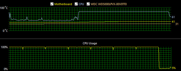

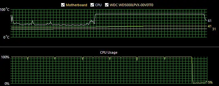

Приветствую!
Такое ощущение, что проц душится по температуре. При нагрузке четкие 84 градуса. Ни туда, ни сюда в процессе не прыгает.
Охлаждение Кулер Deepcool ASSASSIN IV, для процессора, 7 тепловых трубок, 2 вентилятора
Материнская плата ROG STRIX B650E-E GAMING WIFI 128 ГБ, AM5
Отвечаю на свой же вопрос.
1) АIDA не корректно мерила температуру. Там 4 датчика, и она собирала информацию только с наименьшего. А в итоге при нагрузке было 95.
2) В Сети вчера нашел шкандаль по поводу сгоревших райзенов 9 серии. Оказывается косяк с настройками биосов. Особенно этим сильно страдают Асусы, даже у себя там на сайте выложили, что компенсируют ущерб  тем, у кого комп сдох (но только корейским пользователям, на счет всех остальных информации нет). Так же сказали, что ща все будет, ожидайте. Я начал искать по офсайтам вышел ли биос посвежее. В итоге, на все запросы скачать дрова и биос к моей модели матери, все ресурсы официальные включили стр404. Только на китайской версии сайта нашел биос посвежее. В процессе прошивки вылезло сообщение, что хрен я потом откачу все как было, в случае чего. Прошился.
Настройки, понятно, посбрасывались. НО! У меня все пришло в адекватное состояние. Температура при нагрузке 75 и не больше. Единственная разница, что рендерится все теперь на минуту медленнее.
По общему счету есть потенциал разогнать проц градусов до 85, однако как вспомню, что проц месяца 4 жарился почти без передыху, думаю, надо ли его напрягать из-за минуты на тесте. Понятно, что 1 минута на четверти часа на дистанции 20 рендеров дает +- часа полтора. Но хз, заказал термопасту с коэффициентом теплопроводности 16. Буду наблюдать дальше. У кого Райзен 9 серии - обновляйте биос. ИМХО.

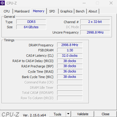

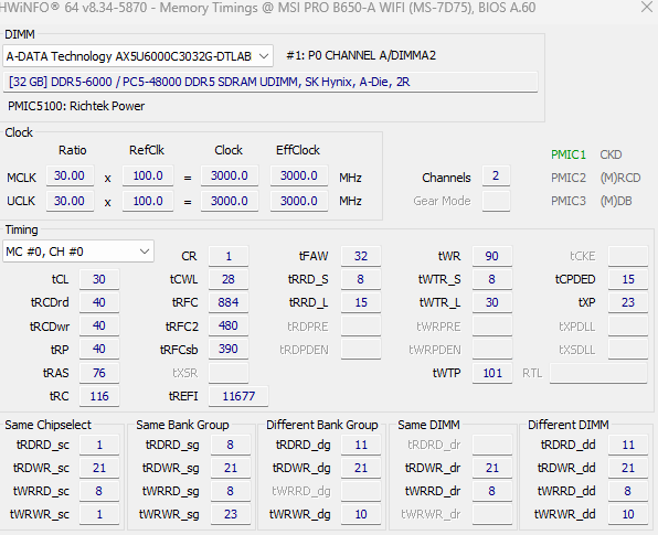

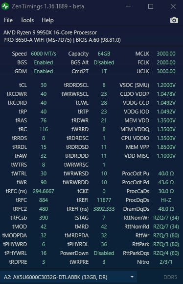

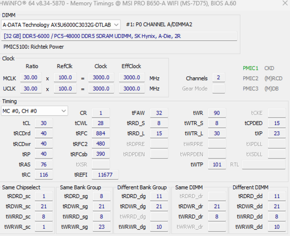

Всем привет, если есть люди кто шарит в настройке памяти можете сказать нормально ли expo выставила параметры, спросил чат гпт он мне накидал план что можно улучшить но я чет опасаюсь)))
через tm5 прогнал на таких как сейчас настройках без ошибок работает
На сайте c 24.06.2014
Сообщений: 5064
Тайминги - мусор полный, чисто унылая автоматика. Куда не глянь - почти все расслабленное на скрине. Даже комментировать что-то отдельное не вижу смысла. Тут буквально 90% таймингов нужно менять. Нужно, в смысле если вам нужно от памяти получить больше ПСП, меньше Latency. Если вам и так норм, можно и не менять ничего ))
Вот мои Hynix M-Die чипы в 192гб и 6000Mhz :
https://imgur.com/a/ojZtP0q (65к tREFI ставить только если у памяти норм радиаторы и/или обдув есть и/или норм продуваемый корпус, в ином случае лучше 32к)
Без перегибов, не пережатые. Что у вас за чипы - без понятия. В 32гб плашках может быть Hynix A-Die, в таком случае мои тайминги могут подойти. Но если там что-то иное, то может не поехать tREFI/tRFC и еще некоторые параметры. Так что просто так я бы не копировал без понимания.
Советами по настройке памяти не занимаюсь. В инете есть 100500 гайдов, в том числе на Ютубе, на OverclockNET, OverclockersRU и тд... Все прошлые разы что я пытался советоваться с ChatGPT/Grok/DeepSeek по настройке памяти - выходило больше потехи и абсурда чем реальной пользы. Но это было год назад, может за это время они стали 'умнее'.
Цитата Holy3D:
с учётом цен на память, её лучше вообще не трогать. А память вообще горит? ну там типа ячейки умирают от разгона
Память может сдыхать. Но что бы сам по себе разгон на это повлиял нужно конкретно так перегибать с напряжением, забивать на охлаждение, и жарить память до 70-80 градусов сотнями часов мемтестов. Тут быстрее может IMC (контроллер памяти) в процессоре сдохнуть чем память.
К тому же у большинства DDR5 плашек есть PMIC контроллер питания внутри самой плашки который ограничивает напряжение до безопасного уровня. Но оверклокерские платы умеют это обходить.
Короче говоря, DDR5 уже не один год, и я нигде, ни разу не видел жалоб на то что бы память сдыхала например от 1.45 вольт, а все что в районе 6000Mhz/CL28-30 может поехать и на 1.35-1.4V, так что это не так страшно. Париться нужно тем кто гонит память до 8400Mhz или около этого, там и 1.6 вольт лупят. Вот там конечно уже так уверенно не скажешь что разгон не гробит память.
Еще нужно понимать что в задачах рендера, память вообще холодная. Например Corona Render тянет всего 20-25гб/сек с памяти, т.е 6000Mhz память она по ПСП нагружает всего на 30-35%, некоторые игры на высоком фреймрейте могут и в 50%. А вот мемтесты все 100% грузят. Еще раз - я про ПСП, не про занимаемый объем (то насколько память заполнена не имеет значения). Я это к тому что, если в тестах на стабильность память прям реально жариться в 100% то в реальных условиях такого не будет происходить, никогда. Ну только во время работы с WinRaR/7Zip/RAMDisk, работы с iGPU.
Собственно, можно найти в продаже память которая по заводу с профилем на 1.5 вольт идет и с Lifetime Warranty, или в 99 месяцев гарантии. Так что... Как то так.
