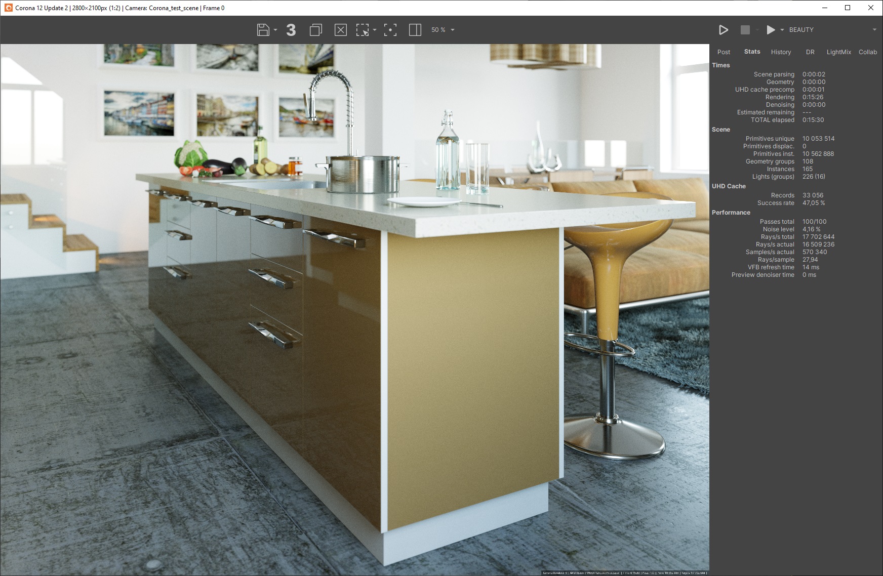

Тестируем процы MAX + CORONA
Сообщений: 7130
ОБОВЛЕННАЯ СЦЕНА!!!
3d мах 2017 или старше
Записываем результат в виде:
мах  + Корона
время = ?
3990x @ 3.9  - 6.0  (sten)
2х 8360ес - 7.18 (sten)
3990x @ 3.2  - 7.29  (sten)
2х 8280ес - 9.26 (sten)
9950х @5.2 - 10.10  (Anonio)
9950х @5.3 - 10.16  (v01ce)
9950х @5.3 - 10.24  (STEN)
2х 8260ес - 11.47 (sten)
ultra 9 285k - 12.14 (STEN)
7950х @5.2 - 12.14  (A_Niko)
14900K @5.6 - 12.21 (AndrewX)
7950х @5.2 - 12.26  (sten)
7950х @5.2- 12.45 (sten)
7950х @5.1 - 12.58 (sten)
7945hx turbo - 13.43 (v01ce)
9900x  = 14.27  (gunslinger)
ultra 7 265k - 15.00 (STEN)
14700Kf @ - 15.18 (Максим)
2990wх  - 16.04 (Dmitry6667)
7900х @5.25 - 16.04 (AndrIIP)
7900х @5.1 - 16.45 (sten)
5950х  - 17.29  (shafxat)
5950х @ 4.25 - 17.41 (sten)
5950х @ 4.1 - 18.04 (IK86)
13600к @ 5.1 - 21.28 (sten)
5900х @ 4.2 - 22.18 (sten)
7700х @5.35 - 24.00 (AndrIIP)
3900x @ 4.4  - 24.12 (Manax)
14600k   -  24.23 (FROMAX)
13400f @ 4.1 ~ 32.00  (sten)
nout 6800h @4  - 40.55 (sten)
2700х @3.9 - 48.26 (A_Niko)

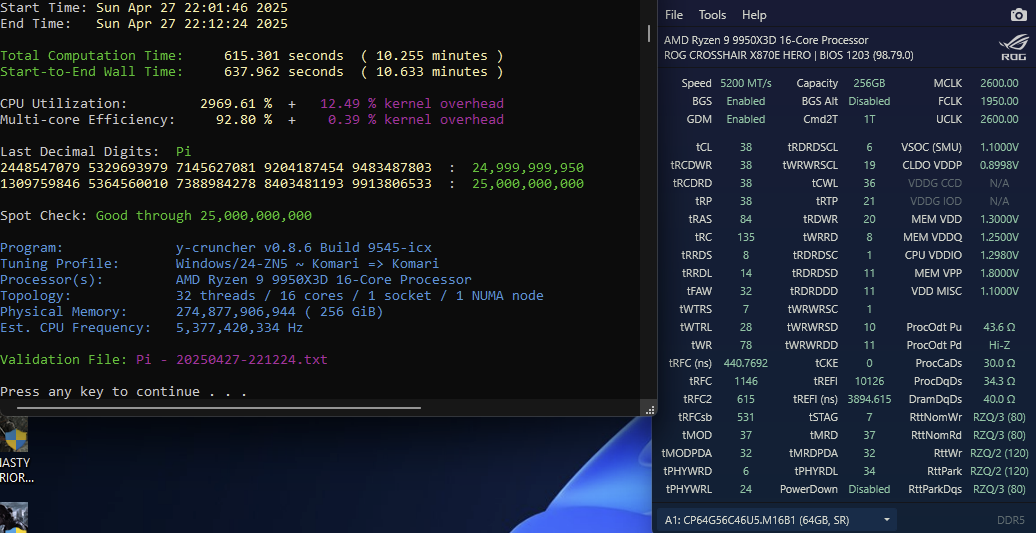

sten, кайф, я правда с таким завышенным tRFC и низким tREFI не решился бы сидеть )) Так то конечно и на 6000Mhz с хорошими таймингами можно пробить психологический барьер в 80гб/сек и 60ns Latency, мой идеал под 192гб - https://tinyurl.com/3d3srwbp И напряжения как видно не такие уж и жесткие. Правда в моем примере и память в полтора раза дороже.
Сам где то после 7-10 числа буду сидеть крутить 9950X3D + MSI X870E EDGE + F5-6400J3239F48GX2-RM5RW (192GB), потом отпишусь в той же теме что вышло. Это конечно может занять какое то время... За одно замеры сделаю влияет ли X3D кэш на взаимодействие с Максом.
Если кому интересно, делился разными (чужими) результатами по 192-256гб, хотя в интернетах сейчас полно инфы и по сопротивлениям под четыре плашки и вообще много инфы появилось в последнее время и все же :
https://3ddd.ru/forum/thread/show/9950x_128_192ram_mb/3#post1780460
PBO и на АМ4 было убожеством, но хотя бы он мог в агрессивный разгон. Сейчас PBO чисто для пусечек и домохозяек похоже. Продвигаешь PPT/TDC/EDC/fMAX/VIDMax - ему становится пофиг примерно на отметке в 235вт потребления и хоть лопни но выше 5.25Ghz в рендринге не жмет, проц греет всего на 75 градусов при этом. Короч в очередной раз автоматика - отстой. Лучше уж руками потом поднастрою все это.
А пока как то так выходит с 9950X3D :
1.) Сток, PBO отключен, CO отключено :
CCD#1 ~4.85Ghz + CCD#2 ~4.9Ghz
200W | VCore 1.11V | 67c
Corona - 10:45
CBR23 - 42600
2.) PBO отключен, CO CCD#1 -20, CO CCD#2 -15 (плотнее не гонял еще) :
CCD#1 ~5.0Ghz + CCD#2 ~5.05Ghz
200W | VCore 1.08V | 67c
Corona -  10:18
CBR23 - 44300
3.) PBO включен + CO CCD#1 -20, CO CCD#2 -15 :
CCD#1 ~5.2Ghz + CCD#2 ~5.25Ghz
230W | VCore 1.135v | 75c
Corona -  9:58
(Выходит на 17.4% быстрее чем мой 13900KF, при идентичном потреблении)
CBR23 - 45550
PPT 230W (100%)
TDC 170A (100%)
EDC 225A (80%)
85c Limit
Дальше как уже сказал не идет. Даже если бахну 260W/200A/250A и fMAX хоть на +200Мгц, даже если Курву в плюсы начну крутить - ему пофигу. Болтается где то на 235вт при 76 градусах и не доходит ни до одного лимита. А частоты практически не растут, дает там 15-20мгц местами, на глаз. Короч если дальше гнать то без PBO а руками разве что...
По железу/охладу :
Открытый стенд с обдувом околосокета и памяти. В помещении 21с.
Arctic Liquid Freezer III 420 A-RGB White Rev2
AIO Fan - 1400RPM / AIO Pump - 80% / Паста - Arctic MX6
Плата - MSI X870E Edge Ti, Биос свежий.
Проц - 9950X3D BOX, без понятия насколько удачный экземпляр.
Память - 192GB [F5-6400J3239F48GX2-RM5RW]
6000Mhz/CL32-CR1 в 1:1 режиме | FCLK 2133 | Тайминги не выжаты.
SoC 1.22V, DRAM 1.34V. AIDA64 - 77GB/Sec, 67ns Latency.

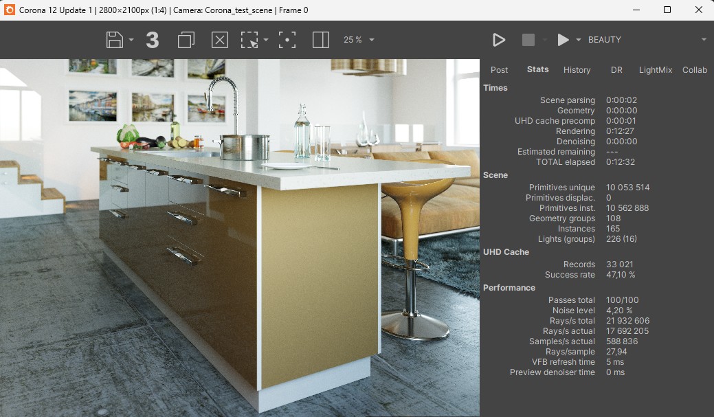

Закончил пока на данный момент с тестированием 13900KF/9950X3D. Добавил несколько результатов и погонял в играх тесты. Немного кустарные тесты, не академическое сравнение. Так сказать с обывательской позиции их делал и не заморачивался. Хотя конечно делал по 3 прогона каждого теста на каждом компе. Сравнивал 23H2/24H2, смотрел не дает ли негативных результатов разгон. Следил за планировщиком у AMD/Intel-а. То есть старался избежать косяков. А те места где вышла наибольшая разница перепроверил.
Вот что вышло  :
Игры - https://earanak.github.io/13900KF_vs_9950X3D_Games/ (Доп Графики по прокрутке вниз)
Игры (Видео) - https://youtu.be/JmU93YHkbi0
3DsMax / LMStudio / CBR23 - https://earanak.github.io/13900KF_vs_9950X3D_3DsMax/
9950X3D Конфиг - https://pastebin.com/uNPQ18MK
13900KF Конфиг - https://pastebin.com/tzM2igUw
Как то так... Сорян за оффтоп. Не знал куда писать, потому решил тут так сказать вдобавок докинуть тестов 🙃
UPD

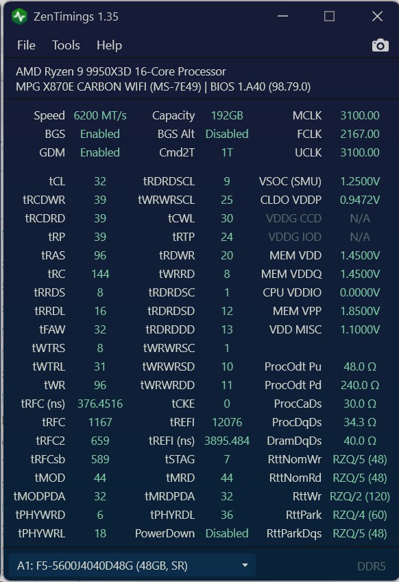

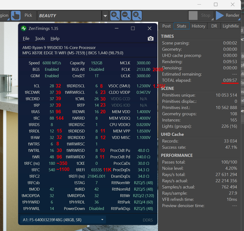

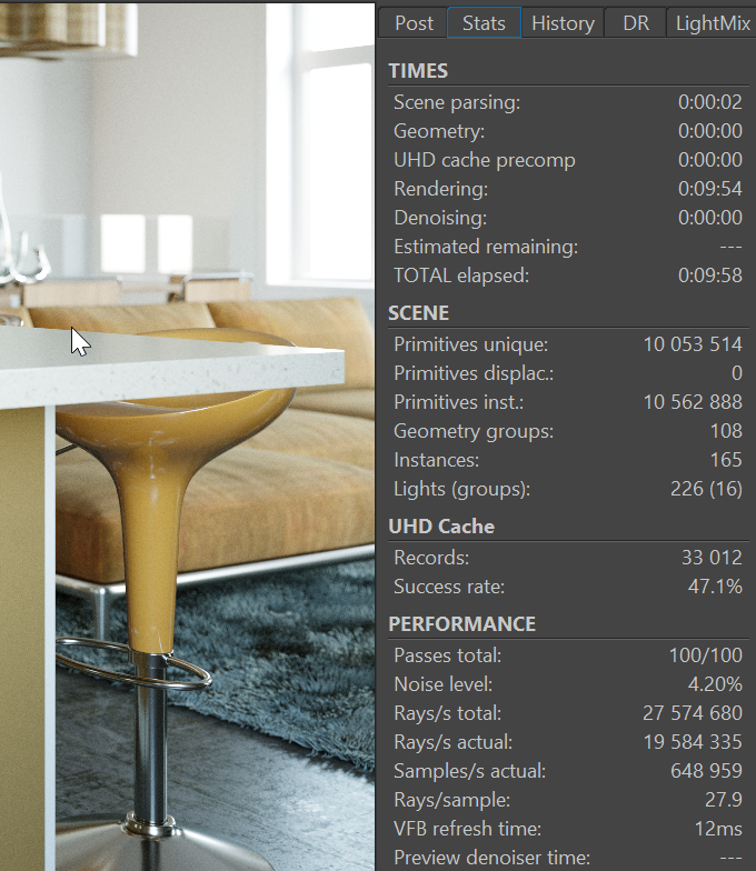

В очередной раз хотелось бы отметить, насколько Короне пофигу на тюнинг таймингов. Разница в 1 секунду не считается, очевидно это погрешность. На картинке (кликабельна) я показал красным цветом какие тайминги плата выставила Автоматикой. А те что выставлены - это я руками подбирал, все по феншую-формулам, с мемтестами многочасовыми и тд... По сути я накинул где то +11гб/сек ПСП чтения, +16гб записи, +8гб Копирования и срезал с 77ns Latency до 60ns Latency. Но короне конечно на это пофиг, и это не открытие. Просто очередное подтверждение.
3Ds Max 2025.3 / Corona 12.0 HF #1 / 9950X3D CCD#1 5.2Ghz + CCD#2 5.25Ghz
Чипы Hynix M-Die, неплохие чипы. Если у вас Samsung/Micron/Spectek, то до такого же уровня они не пожмутся, разумеется.
Если че tRFC до 480 (160ns) не жмется, уже на 500 комп не включается. tRTP на 12 начинает тянуть за собой tRAS и tRC, и тесты начинают раз в пол часа по ошибке выдавать. А мелочи типа tWTRS до 4 и первички я уж не трогал дальше. И так хорошо вышло как для 192гб и всего 1.23V SoC, 1.4V на плашках. В мемтесте средние две плашки под обдувом 46с, две крайние по 42с. В рендринге там выше 40 они не греются. В общем щадящий режим.

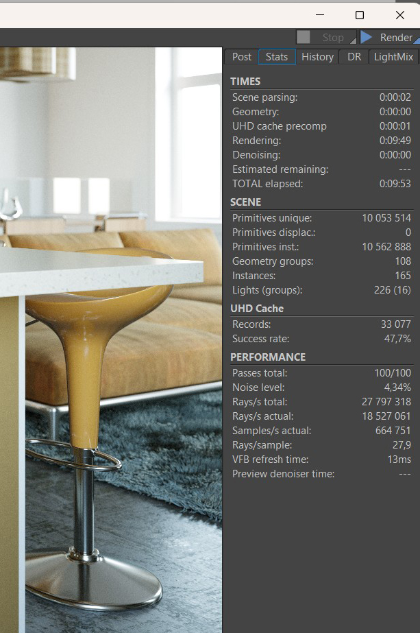

Max24 + Corona 9.3
9950X3D на Asus x870e-e с Dynamic OC Switcher 53.00x / 53.75x 260W; 192gb на 5200 cl26
LF 3 420 в пуш-пуле
= 9:53

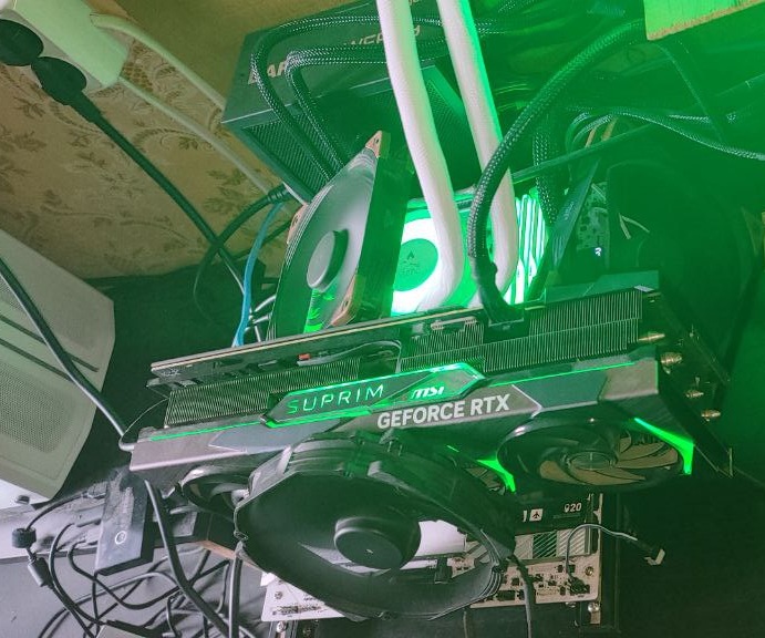

9950х в стоке под теперь уже тоже под Arctic LF3 420, правда пока только с тройкой вентилей (поменял на Биквает ибо они потоньше, а с заводскими передняя крышка корпуса не хотела нормально закрыаться :) )
У меня отрендерилось за 0:06:50

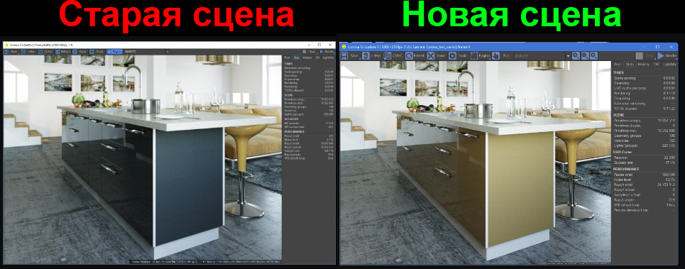

На цвет фасада мебели обратите внимание. Старая сцена в 1.5-2 раза быстрее рендриться, там разрешение меньше.
На сайте c 25.04.2008
Сообщений: 3487
Цитата Earanak:
ну, так логично же. нет?
черный фасад + черный вентилятор - х2 паверап. всегда так работало.
(простите, не могу сдержать)
На сайте c 09.02.2017
Сообщений: 23
Сорри, пропустил момент когда сцена в очередной раз поменялась)
Сейчас перепроверим)
Все, отрендерил правильную сцену...
Сравнил с прошлым результатом до замены корпуса и СЖО, те же 11:25, только температура ниже на 10+ градусов.
