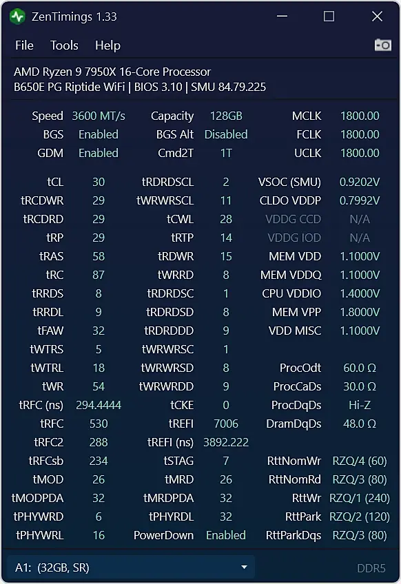

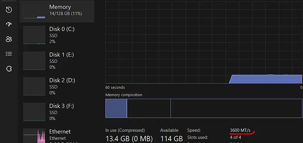

Без понятия что означают все эти параметры. Я в биосе выставил профиль 6400 и всё. Сегодня проверял биос там так же выбран профиль 6400.
Скрин:
У вас память работает на 3600Mhz а контроллер памяти и шина на 1800Mhz то что вы ткнули профиль в биосе не означает что система стартует на выставленных частотах, 3600Mhz у DDR5 это по сути аварийный режим. Если там было бы 6400Mhz и 2066-2133Mhz на контроллере памяти - то было бы все ОК, но нет, оно не ОК сейчас ))
Тут все это уже на форуме 100 раз обсуждалось и в этой теме и в соседних темах по железу/памяти. Аварийный режим ставиться когда например не хватает SoC/VDDG/VDDP/DRAM напряжения, либо кривые ненастроенные сопротивления (CAD-ы, RTT, ProcODT), либо слишком дохлый IMC в лотерее попался. Ну или все вместе. Сейчас у вас по Latency память работает на уровне DDR3, а по ПСП как настроенная DDR4 smiley-biggrin.gif Собственно потому я и просил скриншот, ожидаемый результат когда оставляется все на откуп автоматике. Я вообще ни разу не видел что бы автоматика на 128-192гб на АМД работала на частоте выше 5600Mhz. Да и при ручной настройке 6400Mhz при 128-192гб это практически рекорд, при идеально подобранных настройках. Скорее при ручной настройке на 192гб стоит рассчитывать на 5600Mhz CL28.

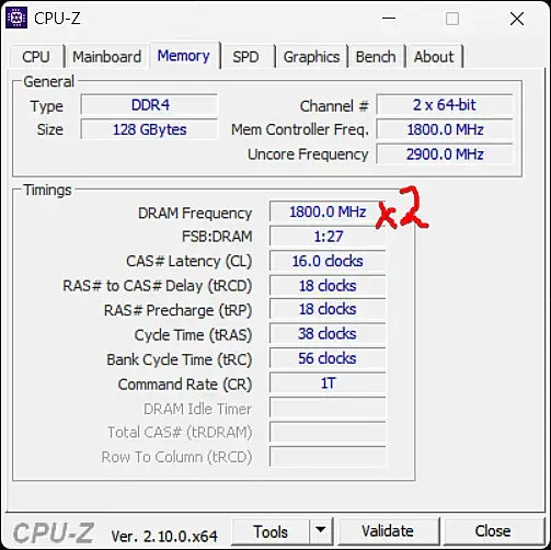

Как я уже говорил. Можете просто запустить Aida64 Cache Mem бенчмарк и ужаснуться результатам. Вангую там будет 60ПСП и 100ns Latency smiley-lol.gif Ну и можете открыть диспетчер задач если у вас свежая винда и там будет указана скорость памяти. Ну или в CPU-Z (в CPU-Z указывается уполовиненная частота). В общем, вот... Теперь вы знаете, удачи вам с этим разобраться )))
Если бы профиль работал то в CPU-Z было бы 3600Mhz.
А в диспетчере задач 6400Mhz (как и в ZenTimings).

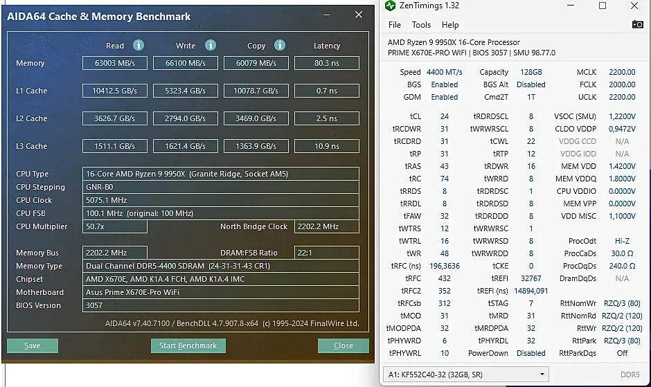

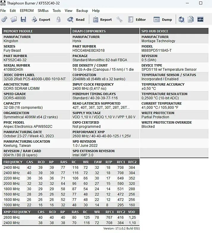

Ковыряния в 4*32Гб с итоговой цифрой в 128Гб вот этой
памяти привели к частоте 4400 и не выше. Хотя вроде как Hydra проц мой назвала платинум по обеим CCX, да и память эта же заводилась на 5200 в XMP (без донастройки вручную - т.е. могла бы быть прилично повыше), ну и вроде как a-die.
Результат на 4400 с настройками

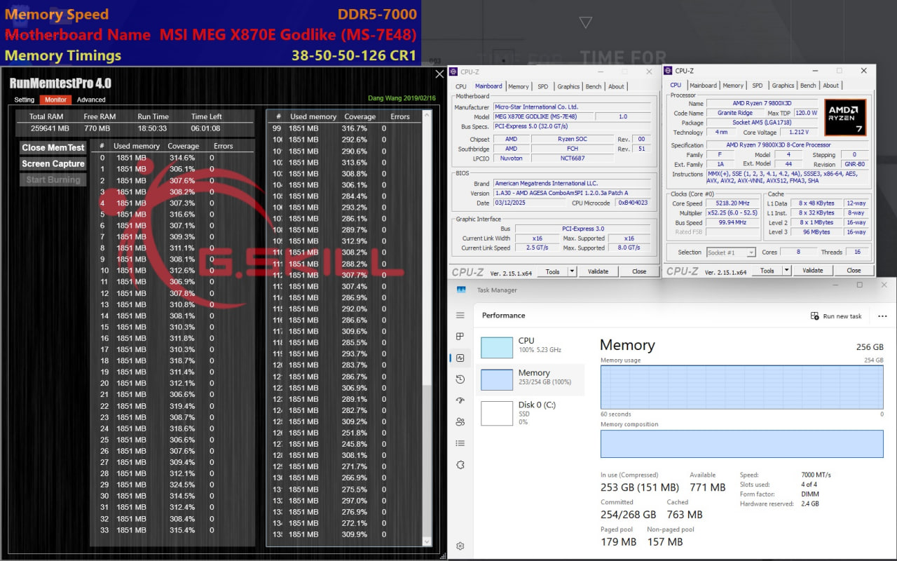

256GB UDIMM на 6000Mhz/CL32 (9800X3D / Crosshair X870E Hero) :
256GB UDIMM на 6400Mhz/CL32 (9900X / Crosshair X870E Hero) :
Так же стоит отметить что на скриншотах - Hynix чипы. То есть не только Micron научились делать 64GB UDIMM плашки (которые - CP64G56C46U5), но теперь и Hynix. Какие будут лучше, это еще предстоит выяснить.
256GB UDIMM на 7000Mhz/CL38 (9800X3D / X870E Godlike) :
Вообще это по моему первый результат на 7000 с 192-256гб что я вижу. Впрочем это так же уникальная, единственная плата на АМ5 с 10-тью PCB слоями. Что само по себе тоже интересно... Ведь бытует мнение что все проблемы с 4-мя плашками DDR5 от слабого IMC (КП), не ну может G.Skill отобрали идеальный IMC, но... Обычно они показывали 192-256гб памяти своей на ASUS платах, на Crosshair Hero в основном. А тут внезапно Годлайк и 7000Mhz... Плата все равно конечно дичь за 2000$, но все таки интересный момент. Не уж то Асус не тащит больше 6400Mhz ))
