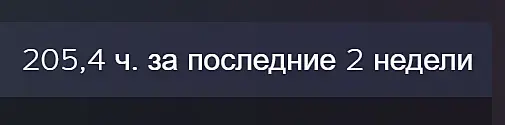

На RTX 4090 с 1440p моником с высокой герцовкой разгон памяти нехило так в некоторых играх влияет. И даже в целом не про Average FPS речь идет а про "0.1% и 1% редких событий", они могут от годной настройки памяти и на 20% вырасти. Если бы не игры и конкретно указанные мною расклады - для работы фулл комфортной мне бы хватило ненастроенной DDR4-3600/CL16 или DDR5-5200/CL40. Собственно при 4-ех плашках и 128-196 гигах это в 99% случаев достижимые варианты.
