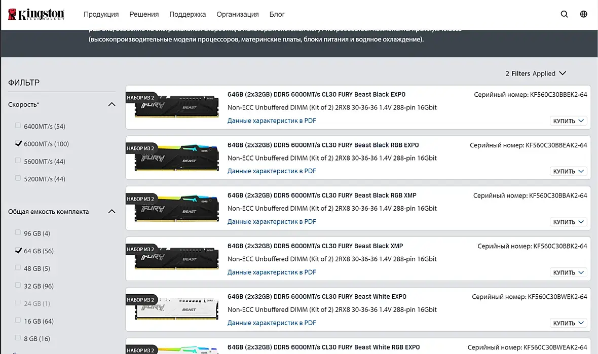

Понять о совместимости матери и памяти можно у производителя памяти прямо на сайте.
К примеру, kingston
1. https://www.kingston.com/ru/configurator "Поиск по системе/устройству" тут вбиваем Вашу мать ProArt X670E, по идее в базе сразу пробивается нужная и в выпадающем списке увидите полное ее название. Кликакете.
2. Попадаете сюда: https://www.kingston.com/ru/memory/search/model/106093/asus-proart-x670e-creator-wifi
Крутите вниз и видите список поддерживаемых модулей. Слева меню сортировки.
Собственно видим, что комплектов из четырех планок нет, только наборы по 2. Самая топовая наверху. Справа серийный номер, копируем и ищем по каталогам агрегаторам, покупаем.
Можно еще перед покупкой пробить на всяких 3дньюсах, оверклокерах, томсхардвеарах, икзибитах обзоры. Чтобы понять какие чипы там стоят. Лично мне на кингстонах всегда hynix попадались.
И кстати, память которая не пробивается на сайте, не значит что не будет у Вас работать. Просто пропадает 100% гарантия заявленных таймингов и частот.

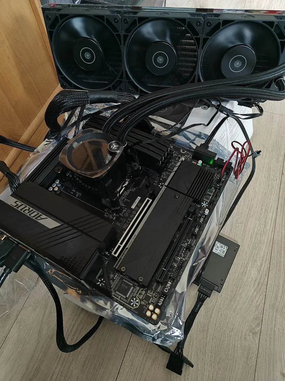

Сообщений: 7130
сегодня тестил на гиге плате б650м елит 192гб .... завелось с 7950х на 5200 без проблем.
поставил 9950 и все. 5200 не пашет больше ... и 4800 тоже .. пока дальше не разбирался мало времени...
завтра буду тестить уже на асус х870
