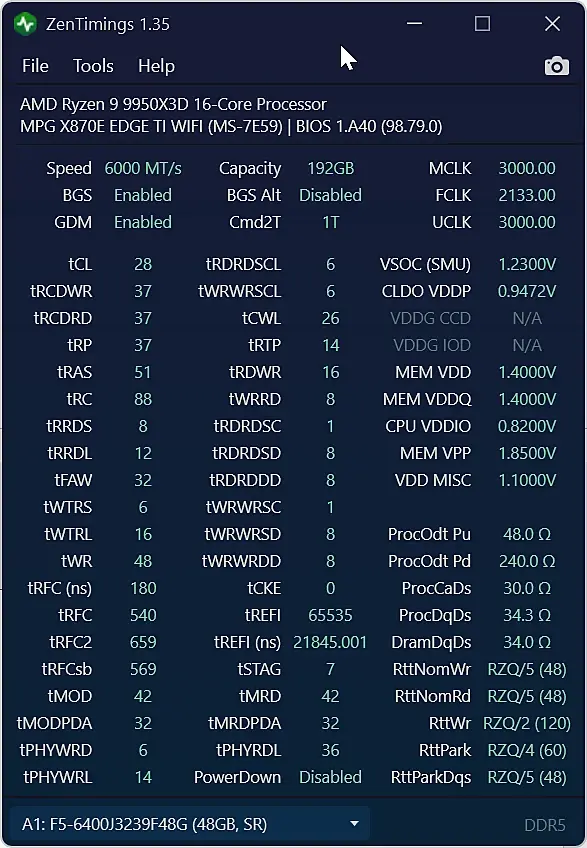

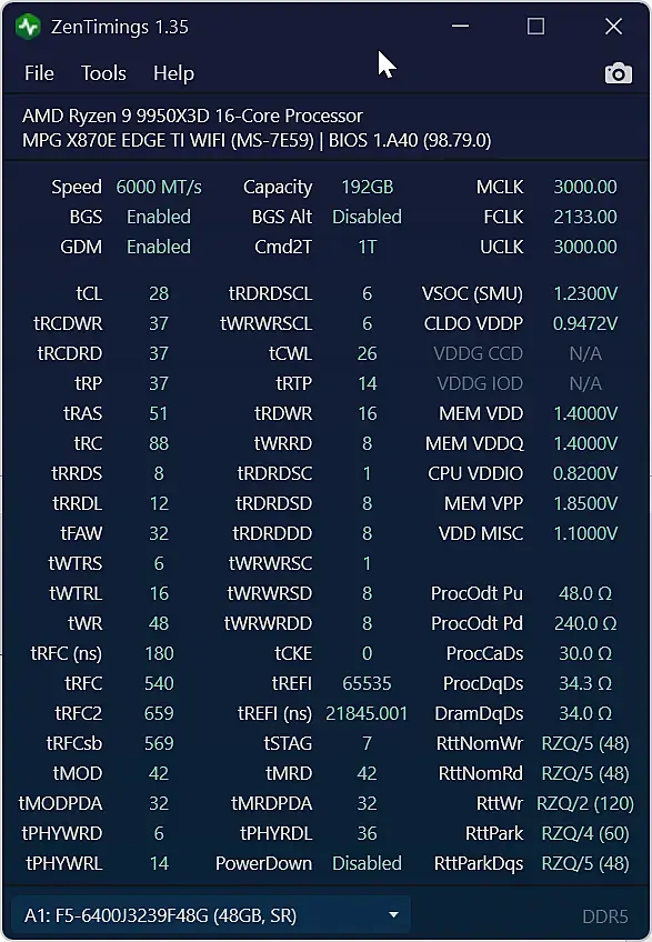

Оставлю тут отзыв мой по :
9950X3D + X870E Edge + 192GB F5-6400J3239F48GX2-RM5RW
https://imgur.com/a/bNb8RUB
Есть конечно еще куда жать, но это уже очень даже неплохой результат !
Память не из дешевых - F5-6400J3239F48G (там разные есть приписки у этой модели, отличаются по цвету/форме радиаторов). Я себе взял обычную беленькую - F5-6400J3239F48GX2-RM5RW.
Плату взял - MSI X870E Edge. Долго выбирал, мучался из за бифуркации PCI-E линий. Не хотел что бы M.2 SSD резали линии у видеокарты. Вот эта плата умеет отключать USB4 который сжирает линии, проверил у себя - Все четыре SSD в x4 и видяха в x16, балдеж. А тот же ASUS X870E Hero - не умеет так ((
Ну а по плате+памяти... Начитался я тут вас и уже прям готов был сидеть упарываться в тюнинг сопротивлений, в всякие ODTFineTune, все вот это вот веселье. Но... На удивление плата сама и без моего вмешательства натренила RTT/CAD-ы/ProcODT. То есть я их ВООБЩЕ не трогал )) Можно сказать плата мне сэкономила часов 6-10 унылого перебора этих ~12 пунктов. И с этими сопротивлениями она эту память даже на 6400Mhz в 1:1 режиме память пускала, нестабильно конечно, но пускала. Так как проц с X3D кэшом а не обычный 9950Х я решил забить и не идти так высоко по частотам, X3D кэш все равно компенсирует разницу между средней и шустрой памятью. Еще на скрине ошибка - VDDIO 0.84, датчик криво показывает там 1.4V. SoC пока оставил на 1.23V, думаю так и оставлю. Тут же важно нащупать тот предел когда не будет срабатывать WHEA/Коррекция ошибок и не будет Стретчинга частот. Т.е можно влезть в такой промежуток когда вроде по тестам все стабильно будет при очень низком напряжении а комп начнет фризить и подтупливать.
Отдельно хочется сказать про пару моментов с этой платой и памятью :
1.) Latency Killer - не знаю. Волшебная какая то фича. Врубаю ее и дает -5ns Latency и сразу бустит FPS почти во всех играх. Хотя на вид никаких изменений в Таймингах нету. Но если она по дефолту отключена в Биосе - значит с ней все таки есть нюансы. Какие нюансы - не знаю ))
2.) Efficiency Mode - будьте с ним аккуратнее. При его активации вываливает вагон пресетов. Но все эти пресеты рассчитаны на 2 плашки памяти и как правило на 16гб одноранги. В большинстве случаев непригодная штука для 128-192-256гб памяти. Вообще у этой платы вроде как в QVL листе вообще ни одного 128-192гб набора не было протестированно. Если я не ошибаюсь. Хотя вот как видите - никаких проблем.
3.) MemoryTryIt - собственно эта штука и подобрала сопротивления при выборе профиля 6000/CL32 со звездочкой в названии (*). Тут стоит обратить внимание что профили отключают Power Down. С одной стороны его отключение - дает лучше задержки, с другой стороны если вы пользуетесь спящим режимом у компа то память будет больше греться в спящем режиме. Т.е она не будет засыпать. Я не пользуюсь потому меня устраивает его отключение.
Но более важно то что этот MemoryTryIt дает слииишком уж расслабленные тайминги. ВСЕ вообще тайминги выходят ВСРАТЫМИ. Особенно tRFC и tREFI. А это так то самые два важные тайминга которые влияют на отзывчивость в софте/играх, в общем влияют на резвость памяти. Под tRFC есть таблицы по их подбору. Тайминг простой, в 99% случаев если комп не запустился то не подходит, если запустился то все норм, т.е это не из тех таймингов которые по 100 часов тестить нужно. MemoryTryIt ставит дичайшие 1100 tRFC под 6000Mhz, это где то 355ns. Когда обычно tRFC жмут до 480-540 (160-180ns) на 6000Mhz. А так же tREFI эта плата занижает аж до 11к. Когда его стараются жать до 65к.
Но вот с tREFI нужно быть аккуратнее. Не в том плане что он вам сожжет проц и память, а в том плане что он влияет на стабильность памяти относительно ее температуры. Он очень чувствителен к температурам плашек. Минимально его ставят на 16к, но это если память мусорная или слишком горячая или без радиаторов. Средне для радиаторов обычно 32к, а максимум жмут 65к но если вентиляция в корпусе норм или если память холодная. Вот на 65к tREFI если память будет выше 60-65 градусов на Hynix чипах начинают сыпаться ошибки. Т.е если у вас память без обдува, корпус душный или над памятью весит огроменный массивный радиатор от кулера, или у вас видяха жаром бьет по памяти - то 65К лучше не ставить.
Не знаю как у другой DDR5 памяти а у F5-6400J3239F48GX2-RM5RW есть температурные датчики которые видны в HWInfo64, у меня вышло как то так... Открытый стенд, в помещении 21с. Память под разгоном, без обдува в простое ооочень медленно доползает с 35 до 50с, в мемтесте доходит до 65с, в рендере не больше 55 получается в играх выше 60 не идет. Но при прямом обдуве это уже 35 в простое, 42 в мемтесте и в 36-37 в играх. В таком раскладе конечно 65К tREFI залетают идеально.

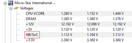

Еще надо понимать и смотреть на источники этих картинок всех. А источник это крутецкие оверклокеры штатные а не очередняры которые дупля в биосе не отбивают )) Ах да и еще я смотрю там на скринах 1.3 вольта на SoC, это бомба замедленного действия. На 1.35V процы дохли как мухи и AMD ограничила на уровне прошивки это напряжение до 1.3

На сайте c 05.04.2016
Сообщений: 431
Где это посмотреть? В HWMonitor это NB/Soc?
На сайте c 24.06.2014
Сообщений: 5002
Украина, Одесса
Да, NB/SoC, это общее напряжение на контроллер памяти (частично), встроенную видяху и северный мост, который отвечает за юсб порты и всякое разное. Все что в районе 1.2 +/- считается нормой, при разгоне памяти. Все что выше 1.25 - экстрим.

На сайте c 07.03.2018
Сообщений: 10

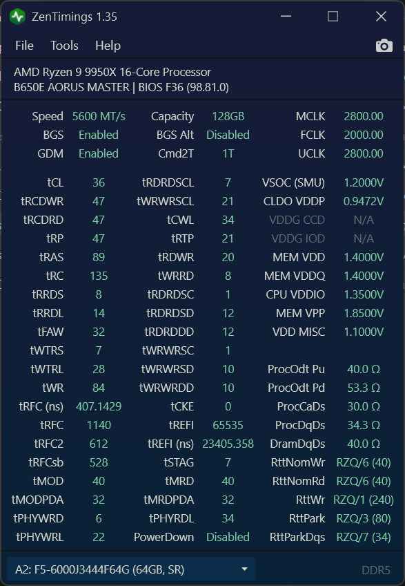

Был абсолютно уверен, что основная проблема на Am5 запустить все четыре слота на нормальной скорости. Поэтому спокойно сидел на 64гб (32х2), присматривался к 96, но тут неожиданно на одном проекте стало не хватать памяти. На радость в продаже уже есть 128гб (64х2). Взял Gskill 6000j3444. И какое же было мое удивление, что эти две плашки не стартанули. Мать Aorus b650e master. Оказалось, что базовая частота у новой памяти 5600, а не 4800. Одной плашкой стартует норм, 64+32 стартует норм на 6000. А 64х2 только на 4800. 64х2+32х2 тоже на 4800, но стартует через раз...
Вот сижу и не знаю что делать, вроде и память нужна, а вроде и 4800 (на 5200 на самом деле удалось завести) чот совсем обидно. И теперь каждый сброс или обновление биоса, надо стартовать на одной плашке, ставить насильно 5200, что бы всё заработало.

А вы пробовали то сопротивления настраивать, все вольтажи, делители и тайминги руками ставить или вы просто на пофиг тыкаете частоту или XMP/EXPO профиль и надеетесь на случайность ? У меня например с таким подходом выше 3600 не стартовала память. Как все настроил то и 6400 едет в 192гб.
Ещё я надеюсь вы же тыкаете в правильные слоты память (в 2 и 4), а то иногда ставят в неправильные слоты, например в 1 и 2 и там контроллеру памяти плохо становится ))
Эы... Что бы не было ретренинга памяти нужно включать Memory Context Restore.
Оффтоп : Кстати у следующих AM5 процов, которые Medusa, сменится приоритезация DIMM слотов, у новых плат тоже, так что две плашки надо будет наоборот в 1 и 2 слот тыкать ))
Сообщений: 10
MCR стоит на авто. Плашки стоят в A2 и B2  слотах.
Может что подскажете?
Сообщений: 5002
Украина, Одесса
А что тут подсказывать. На всем скриншоте только tREFI выставлен жестковато (не каждая память и проц потянут 65к). Обычно для безопасных таймингов и пристрелки ставят 16-32к tREFI, 65к это для тех кто выжимает последние соки из памяти. В остальном это просто ненастроенная память. Мне тут нечего подсказывать. А по сопротивлениям я не шарю за Гигабайт платы. У каждого вендора свои варианты настроек сопротивлений.
У меня 9 из 10 ваших пунктов по сопротивлениям отличаются, можете конечно мои сопротивления попробовать, но я почти уверен что это плохая идея. Лучше найти годно настроенную память на Гиге, чем ближе модель к вашей плате - тем лучше. Найти таких результатов на Реддитах/Форумах типа OverclockNET штук 5+ и попробовать усреднить их результаты по сопротивлениям, затем попробовать их. Может помочь.
Еще у Билдзоида вагон видосов по настройке памяти именно на Гигах. Можете там порыться, может у него найдется чет интересное по этому поводу.
