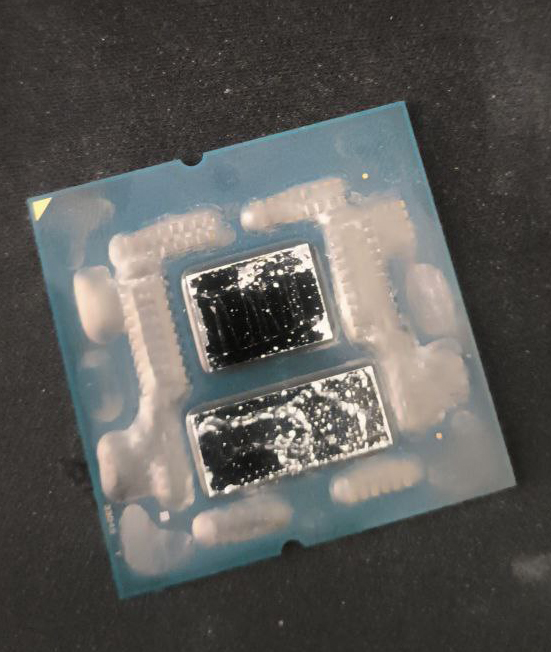

Да, интересный результат. 5.55Ггц при 72 градусах на обычной водянке. А на прошлой странице у traf, на той же частоте при 🔥Direct Die🔥 охладе 82-86 градусов. Если было бы наоборот - тогда вообще все бы сходилось в самый раз ))
Может датчик температуры мониторился не от проца (который tDie), а который от платы с сокета ну или виртуальный датчик tCTL который с каким нить оффсетом идет ?
В общем "tDie" датчик смотреть через HWInfo64 - это самый надежный вариант.
Ну еще надо учитывать Frequency Stretching у AMD, она же - "кукуруза". Т.е в идеале нужно смотреть на эффективные частоты в HWinfo64, они идут отдельно от обычных значений частот. Ведь обычные значения частот, которые в том же диспетчере задач отображаются это всего лишь верхняя планка-ограничитель для проца, то есть не факт что он достигает этой планки при рендере. А они могут запросто отличаться и в 300 и изредка даже в 400 мгц. Когда вы думаете что у вас проц работает на 5.5ггц а на самом деле на 5.2-5.3, с соответствующим потреблением/вольтажом. Но конечно если LLC/VRM корректно настроены и процу хватает вольтажа под эту планку и нету никаких узких мест то разумеется эффективные частоты и верхняя планка частот будут максимально близки друг к другу с разницей там в 25-50мгц.

Там ведь указали что в случае с  Arctic Liquid Freezer III 360 - 72 градуса и 10:10, а в другом Direct Die охлад и 9:45 при 82-86 градусах, при одинаковых частотах. В этом то и загвоздка и расхождение. Или вы не шарите что такое Direct Die ? 🤔
Это когда скальпируют процессор и срывают с него IHS крышку с Припоем, изолируют SMD-Элементы и когда чип процессора охлаждается без всяких преград для него. Ах, да, и вместо обычной термопасты наносят Жидкий Металл. Потому при потреблении в 290вт он греется всего до 82-86 градусов и бьет 48000+ баллов в CBR23.
Вот на Arctic Liquid Freezer III 360 - 9950Х при 290вт и без скальпа и жидкого металла на чипах, должен улетать в 95+ градусов просто в первую минуту теста )) Ну ок, может и не 290вт, но даже если там голден сэмпл какой то который на 1.24V при 270вт фигачит на 5.5ггц в рендере - в любом случае будет 90+ градусов а не 72. Потому я и предположил, не тот датчик температуры смотрели или случился Frequency Stretching, хотя результаты всего на 5% хуже что тоже странно.

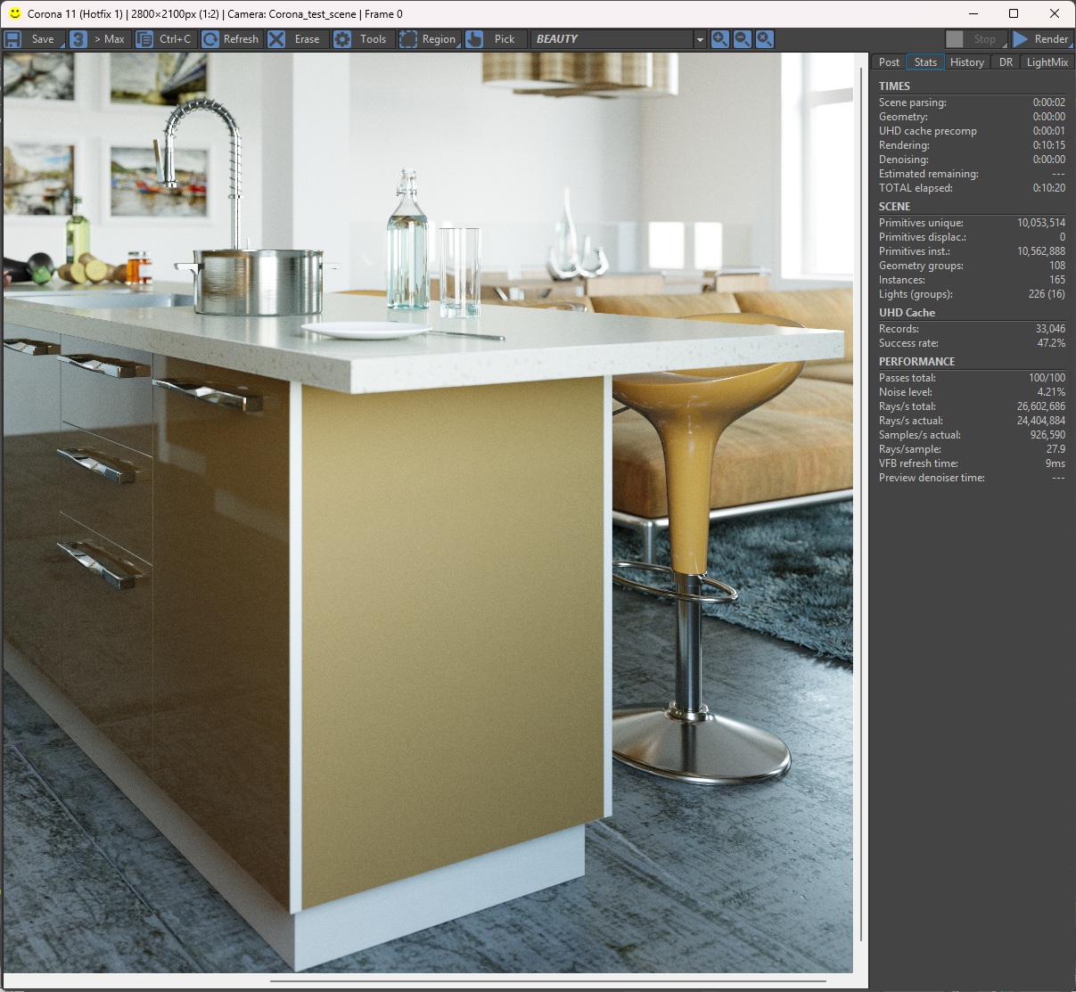

max 2023 + corona 11.1CPU
AMD Ryzen 9 9950x3 @4.77 + 13.6
Ram 64GB
time = 10.51
это нормально что такая маленькая частота на таком проц ?

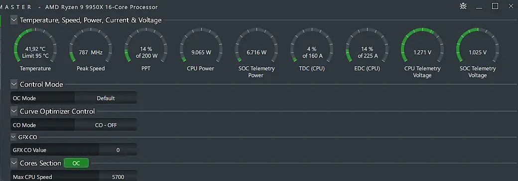

Сообщений: 7130
AndrIIP, он не задушеный, это дефолтные настройки биоса на всех платах. когда пбо выключено и проц греется до 75с

 настроила на 80/3, Опорную частоту ЦП - 100
частота стала 5.07, время= 10.20
температура поднялась только до 71
CPU AMD Ryzen 9 9950x3 @5.07
64 GB RAM
time = 10.20

Сообщений: 7130
AndrIIP, лимит может и стоит 95. но сам проц больше 75-77 не греется по дефолту там скрине видно - 200вт стоит
Крассавчик вот только этот жидкий метал твой кристал на прямую через  пару месяцев угробит, Посмотри , что Т-1000 делает с простор крышками , а тут на прямую.. ну круто че) желательно подороже проц заюзать

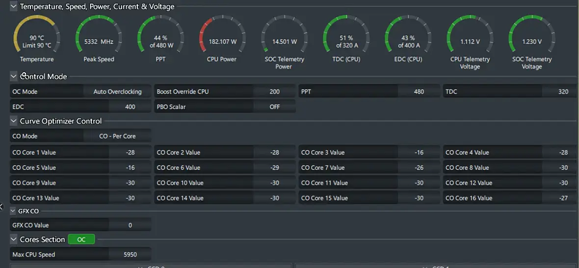

LexxDaniloff,  я долго игрался с Курвиметром. Тестил и настраивал каждое ядро отдельно, но результат показал что в моем случае, это совсем лишнее. Практически все ядра получались -30, только пару, требовали дополнительных милливольт. Сейчас пробую на -40 по всем ядрам.
Так же пробовал снимать все ограничения, с ручной настройкой всего. Пришел к выводу что гораздо комфортней пользовать РВО присет. По времени в рендере, ничего не теряю, но комп работает намного тише, имею ввиду, работу вертушек. Зависимости и разницы между мануальными и автоматическими настройками, ещё не уловил.
