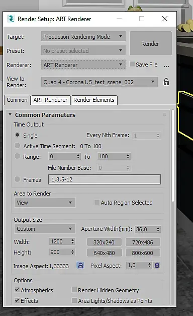

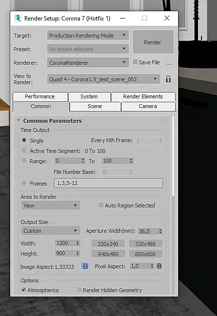

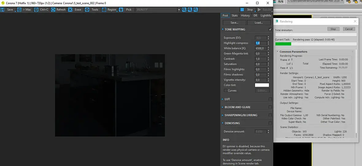

Так и не понял как тестировать предоставленную сцену в 1 посте.
1) Открываю Corona6_test_2017.max в 3ds max 2020. Он подходит для 7-ой версии?
Он мне выдает это:

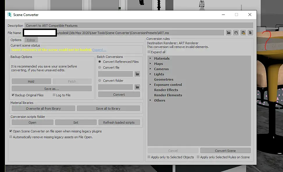

2) Открываю, предлагает конвертировать. Ладно, Окей
3) Далее отрываю Render Setup, а там какой-то ART Render. Что это такое?
3) Если переключится на CR, то там ничего нормально не настроено и рендер темный.
После "Окей" он и конвертируется в маковский арт рендер,
И потом видимо всё темно.
А ещё вэтой  сцене порталы стоят, 7я корона их вроде не поддерживает уже. Может конечно ошибаюсь. Но если файл под 7 не переделывали, будет эффект как от закрытых плэйном окон.
Ну да, так и есть, но я  не понял.
А сколько нужно рендерить? Как это определить, если он сбивает корону рендер и ставит этот галимый арт рендер. Зачем он вообще его ставит, если я в настройках по дефолту указал корону.

А когда выскакивает окно конвертора, просто закрывайте его. smiley-smile.gif
Не нужно конвертировать.
Это какой то глюк, у меня на втором компе это окно постоянно выскакивает при открытии файла, предлагая от конвертить.
На сайте c 09.02.2012
Сообщений: 151
Симферополь
CGCat
Manax

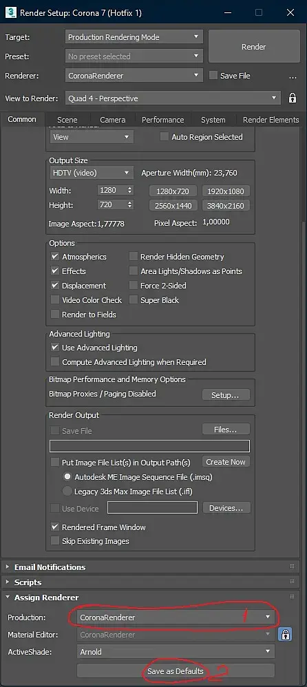

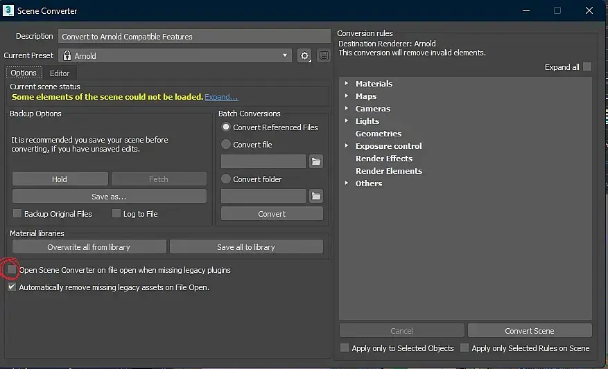

Это не глюк, в 3ds max по умолчанию устанавливается ART render а корону и вирэй устанавливают как дополнительный рендер движок, поэтому при открытии сцены в максе он и спрашивает вас конвертить сцену под ART render, чтобы это окно не вылазило надо убрать галочку с Open Scene Converter, а для того чтобы 3ds max открывался с короной по умолчанию надо в настройках рендера в первой графе опустится в низ и там выбрать корону после нажать сохранить.
Спасибо! Буду знать. А то на второй машине выскакивает, а на основной нет. Хотя все ПО идентичное. Оказывается просто галочка.

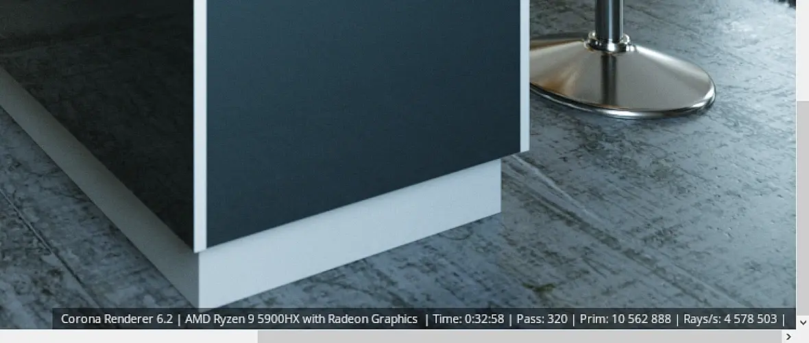

Сообщений: 56

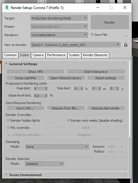

Возможно не совсем корректный тест, но должен дать определенные представления (или мне напишут что я делал что-то не правильно). Итак, ноутбучный проц  AMD Ryzen 9Модель процессора: 5900HX вот сам ноут: https://beltexno.by/catalog/igrovoi-noutbuk-asus-rog-strix-g17-g713qr-k4161я с ним ничего не далал, не разгонял, даже в настройки не лазил что ему там приоритетно, температура или мощностьТест не точный тк 1 - 3д макс 2021, а корона не 6 а 7 (не хотел ставить другую только ради теста)2. - паралельно были запущены и другие приложения, но справедливости ради, все слабенькие, типо телеграма и тд, сильно ресурсы не жралиТем не менее итоговым результатом сильно не доволен - 32 минуты, может я что-то не так делаю? Раньше за ноутбуками не работал.
Ну 5900HX это восьмиядерник с 45-55 TDP лимитом как правило. Если взять к примеру 5800X тоже восьмиядерный но с десктопа, не задушенный ноутбучным TDP лимитом... То выйдет где то так :
5800X - CB R23 - ~15400
5900HX - CB R23 - ~13700
Правда стоит понимать что CineBench это тест на короткой дистанции.
Ноутбук за пол часа рендера может прогрется и зарезать лимиты еще сильнее.
Но на короткой дистанции получается 5900HX должен быть где то на 12% медленней чем 5800Х.
Вот тоже тест на короткой дистанции :
https://corona-renderer.com/benchmark/results/cpu/5900HX
https://corona-renderer.com/benchmark/results/cpu/5800x
В идеальных условиях по моему мнению 5900HX должен проходить тест с этой сцены за ~25 минут...
Я бы поставил HWInfo64, и во время рендера помониторил бы температуру проца, срабатывание TDC/PPT/EDC лимитов, посмотрел бы потребление проца и самое главное на какой частоте он рендрит. Если там 95 градусов и TDC лимит срабатывает то там частота может проседать даже ниже 3ггц. Конечно если такое происходит то и время рендера сильно будет увеличиваться. Что можно поделать если такое выходит ? Ну... Заменить пасту на Жидкий металл в сервис центре (если там уже не жидкий металл, а то АСУС как то говорили что топовые ноуты уже с ЖМ). Поставить подставку с охлаждением под ноут. Подкрутить настройки охлаждения (повысить обороты), ну и конечно же андервольт проца (настройка через CTR/Hydra, если он поддерживает ноутбучные процы конечно), если нет - то самому попробовать Offset-ом сдвинуть немного вольтаж. Ибо тут парадоксальная ситуация может выйти, даете меньше напряжение, проц замедляется но на дистанции рендрит быстрее потому что не срабатывают лимиты нагрева. Ну... В общем я бы андервольт пробовал бы в любом случае на ноуте. Да, как по мне 33 минуты это несколько ниже нормы для такого проца. Проверьте в Cinebench R23, должен выдавать где то 13700 баллов (погрешность +/- 300). Можете еще там в настройках Сайнбенча поставить циклические тесты на 30 минут. Таким образом если в начале теста он будет выдавать ~13700 баллов а через пол часа начнет выдавать ниже 13000 то значит и вправду прогревается система и душит проц понемногу. Ноуты все таки не рассчитаны на длительные рендеры с сохранением равномерной производительности на всей дистанции.

Цитата Thunderbird:
Запустите только макс, выставьте в Armoury Crate режим турбо и прогоните ещё раз. На короне 1.7 должно быть около 24 минут. Быть может из-за 7 короны ещё так. Понаблюдайте в этой же программе за частотой и температурой.
п.с. Win10?
Ну и... это всё ведь при подключенной зарядке происходило?
Да, Win 10, при зарядке включенной. Хотелось бы что бы еще sten написал можно ли тестить на 7 короне, адекватно ли это.

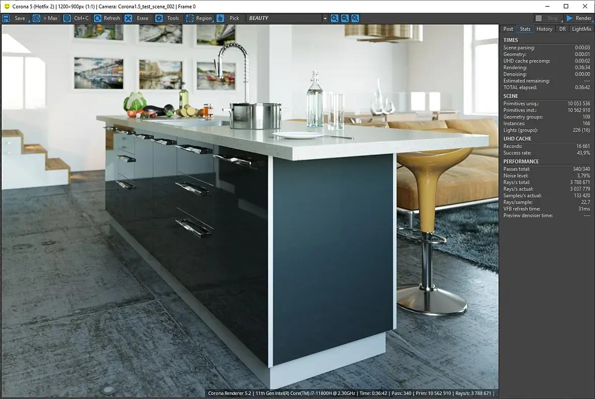

На сайте c 17.04.2015
Сообщений: 89
Intell Core i7-11800H @ 2.30Ghz
Corona 5.2 / 0:36:42 / 2.6GHz / DDR4 8Gb
