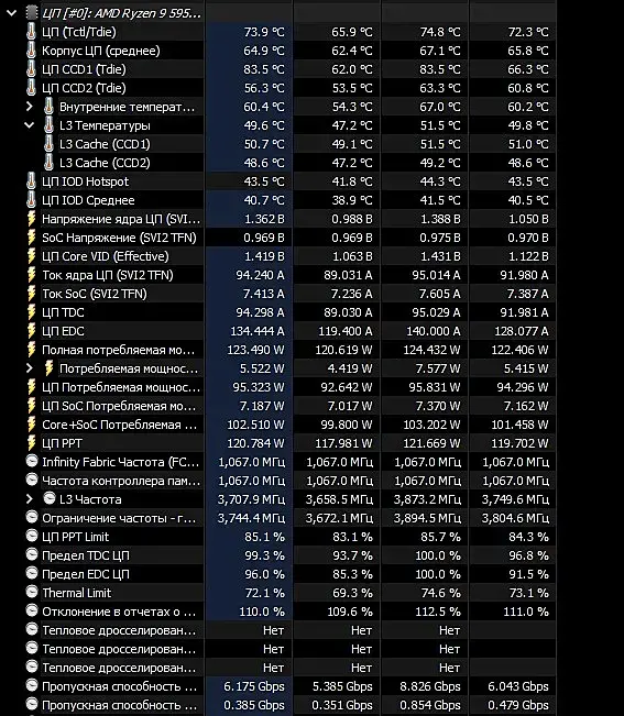

5950X, 64GB Patriot Viper Steel 3200, Deep cool ak620. Win10, 75 градусов макс, явно не выдает свою производительность, как настроить? Corona 9.
Сообщений: 7130
pet046,
установить корону 5 или 6 и прогнать тест.

pet046, вот у человека 5950Х рендрил на уровне 3950Х.
https://3ddd.ru/forum/thread/show/ryzen_5950_i_dark_rock_pro_4_u_kogo_takaia_sborka/4#post1697276
Там всякое обсуждение дальше идет по этому нюансу и доп-ссылки. Может помочь... Хотя бы разобраться в чем дело. Не гарантирую что это ваш случай. Но... Увы я сталкивался много раз с такими моментами.

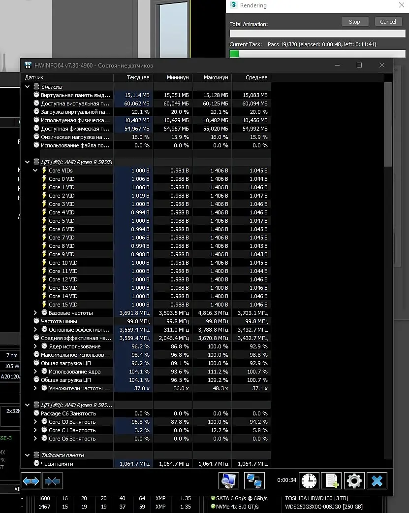

Когда проц должен рендрить на 3.95-4ггц а рендрит на 3.65-3.75, просто этому разные причины. Троттлинг. Нехватка VCore или PPT/TDC/EDC кривые или LLC по дефолту рагульный. Разное бывает... Надеяться на удачу с современными компами - не приходится.
Ставите HWInfo64, и начинаете смотреть че там по частоте (и отдельно по эффективной частоте) в рендере. Смотрите на температуры и на VRM и на tCTL/tDIE, смотрите на VCore (VDroop). Только так можно понять что - что то не так. Можете еще на PPT/TDC/EDC смотреть. Но... Эта метрика не унифицирована. То есть у каждой платы свое понимание этих лимитов.
https://3ddd.ru/forum/thread/show/zen_2_ryzen_3xxx/69#post1551891
Одна плата будет писать что выдает 125вт на проц. А выдавать 110 при этом, другая будет писать что выдает 110вт а при этом выдавать 125вт... И вот это вот все... Да, АМД не исправили метрику за... 4 года... Так что - разбираться приходится самому. Среди всего этого важна конечно только Эффективная Частота в HWInfo64 и нагрузка на процессор в диспетчере задач.

Спасибо за ответ, такое ощущение , что камень не на всю мощность работает. У меня русский HWINF, не знаю как на англ переключить.
