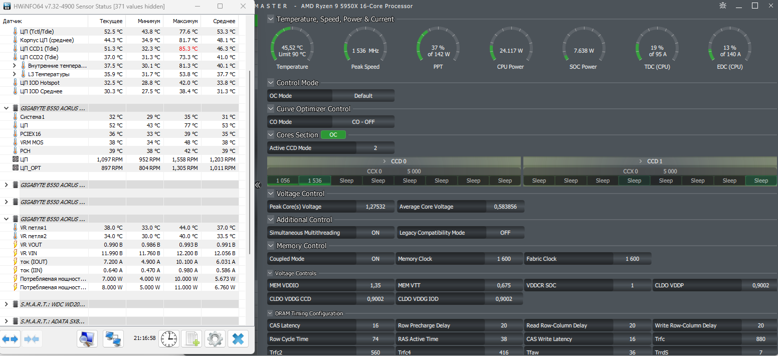

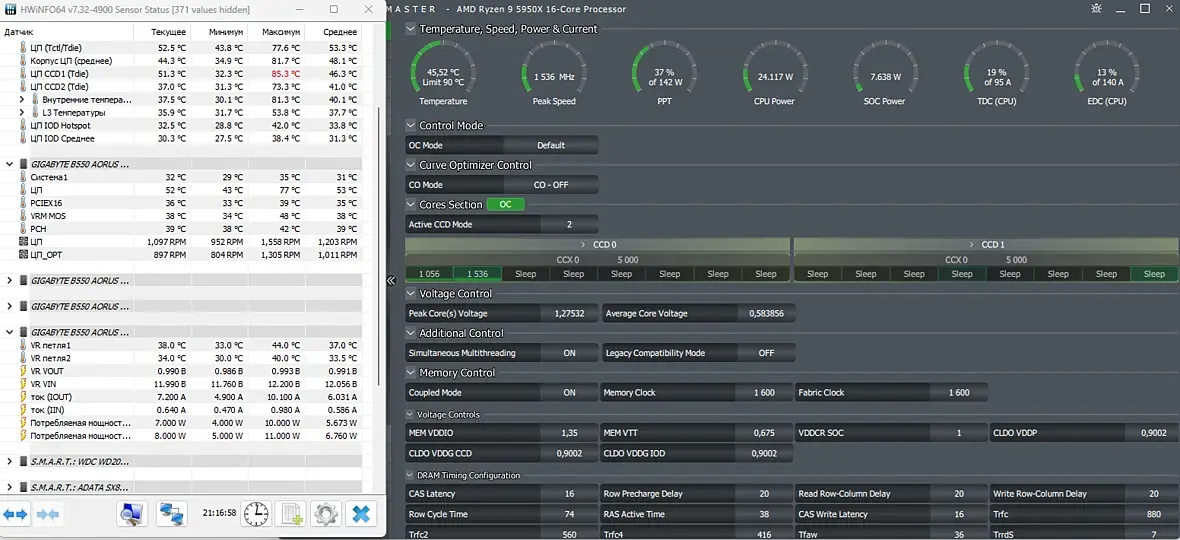

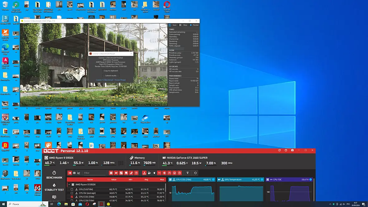

подскажите если вот такой скрин сделаю во время теста, тут достаточно инфы будет для того чтобы оценить. Сорри если туплю. Я реально плохо в этом разбираюсь. Этот скрин сделал в простое.

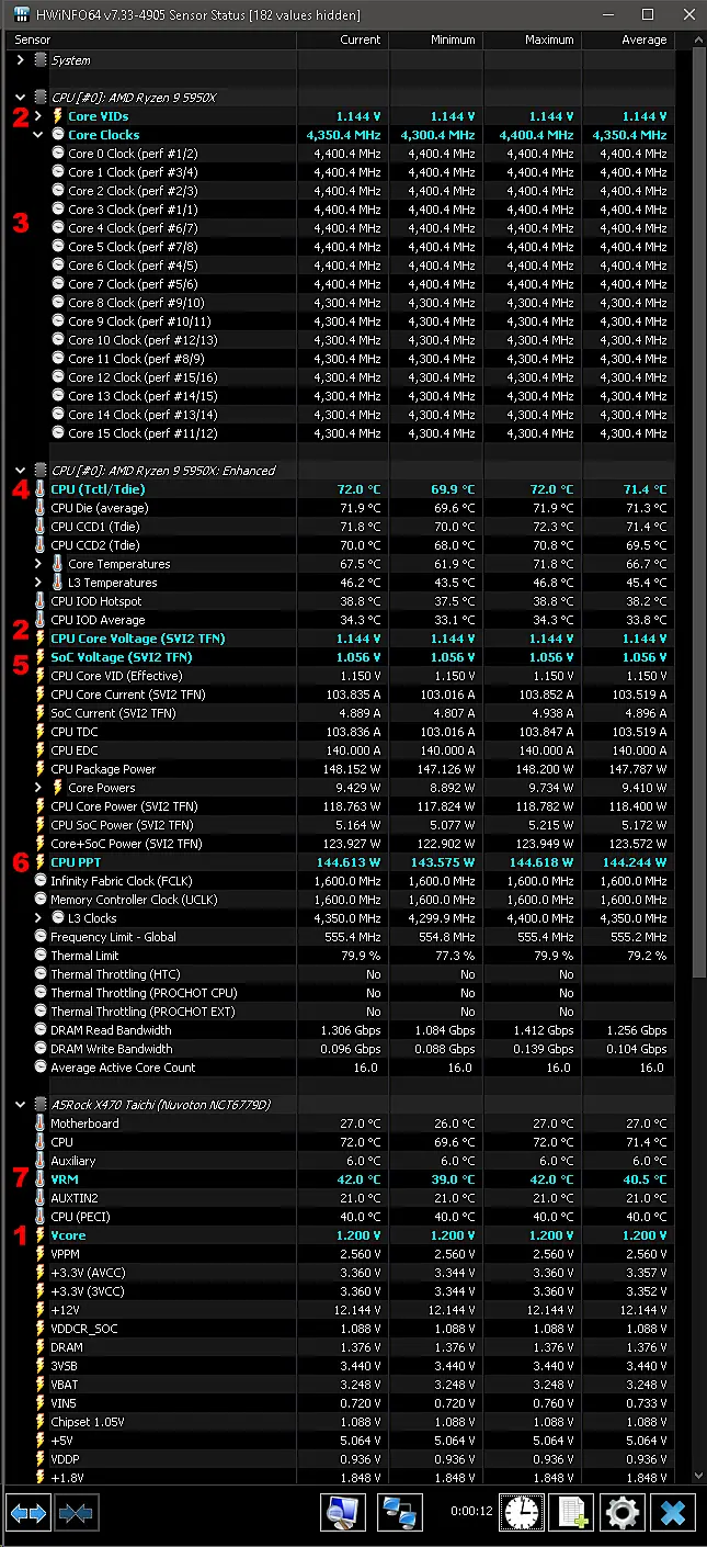

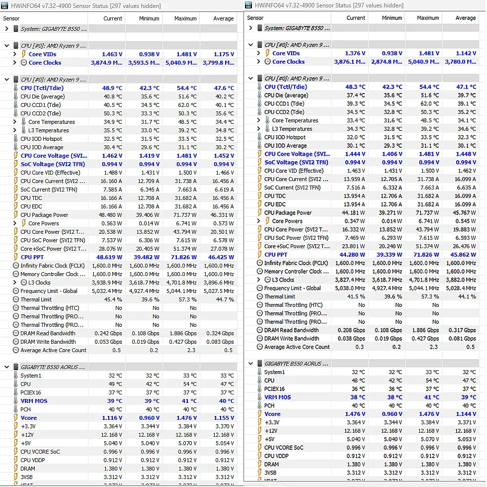

Вот как скрин должен выглядеть :
1.) VCore, то что питальник отправляет на процессор.
2.) VID, то что доходит до процессора. Берем VCore, вычитаем VID - получаем = VDroop.
В данном примере плата отправляет на проц 1.2V, в нагрузке доходит 1.144V, VDroop - 0.056V
Какой VDroop (LLC) вам нужен, это отдельная обширная тема для разговора. Так как 5950Х у меня на рендер ноде и на ней ничего кроме рендера не происходит то мне подошел идеально - линейный LLC с минимальной разницей между VCore и VID.
3.) Тут смотрим частоты на разных ядрах. У меня настроен так CCD#1 - 4.4Ghz, CCD#2 - 4.3Ghz.
В стоке может быть 4.0 ггц, а может маслать на 4.2Ghz. Тут смотря как плата решила.
4.) Тут смотрим температуру во время рендера или теста в CineBench R23.
5.) Тут смотрим что бы не было выше 1.1V или ниже 0.95V
6.) Тут смотрим потребление процессора. Должно быть в районе 140-145 в CBR23.
На примере моей плате, лимит душит проц до 130вт. От этого и просадка в рендере.
7.) Тут смотрим нагрев VRM платы. Если плата норм - можно забить на эти температуры.
Итого - Каким образом настраивать 5950Х если что то выходит в Авто не так - это тоже отдельная тема. Мне не до этого что бы расписывать все нюансы. Есть CTR2, Hydra - для гибридных профилей. Есть CO (Curve Optimizer) - https://youtu.be/POZySHvT4mg  Есть мануальный режим настройки (идеальный под рендер ноды) с фиксированными напругами/частотами. Кое что пристрелочно можно подкручивать через Ryzen Master, потом переносить в Биос. Есть геммор через P-State разгон. Есть убогий разгон через PBO и аналоги типа APE, боже упаси. Суть моих сообщений была что перед тем как что то крутить - надо понять насколько все плохо (или хорошо) в Авто режиме. Без настроек. У меня вот было плохо - потому и настраивал. У кого то - все ок, ему и не нужно вникать ни во что. Как у вас - было непонятно. Из за нехватки инфы на скриншотах.

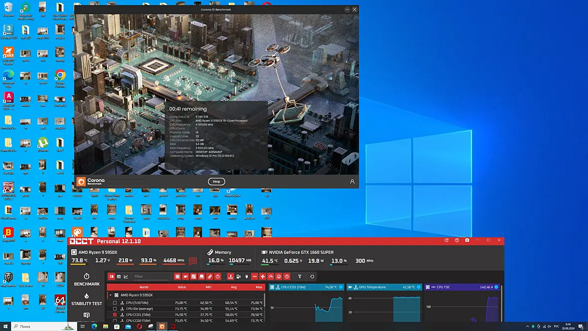

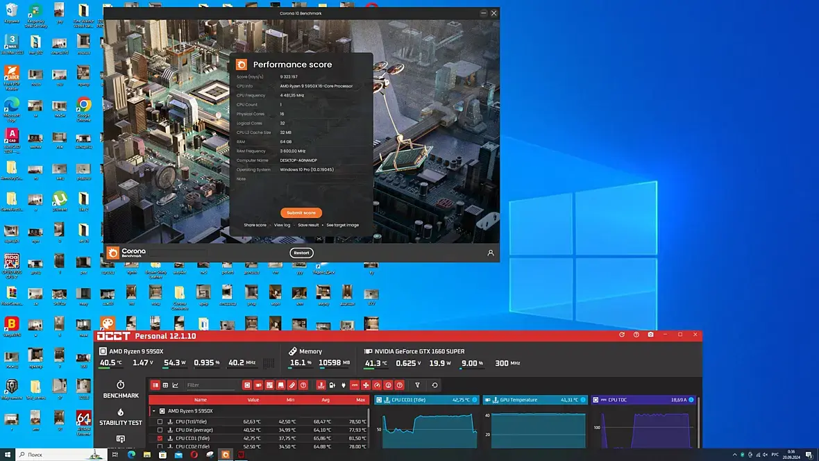

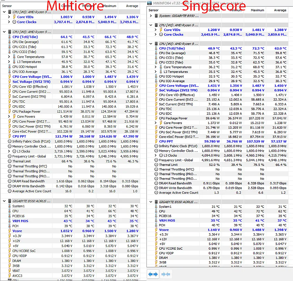

Прогнал синебенч
настроил как у вас hwinfo. Перезапустил чтоб обновились датчики
это скрины в простое а дальше в рендере
Вот такая история получилась

Грустная и печальная история. Еще хуже чем на моей ASRock X470 Taichi в стоке. Пожалуй это вообще худшие результаты 5950Х которые я когда либо видел. Вообще результат настолько плохой, что для начала я бы убедился что биос до последней версии обновлен. Это такая дичь что больше похоже на косяк какой то в Биосе чем просто на плохой результат. Я еще не видел что бы платы такие ужасы делали ))

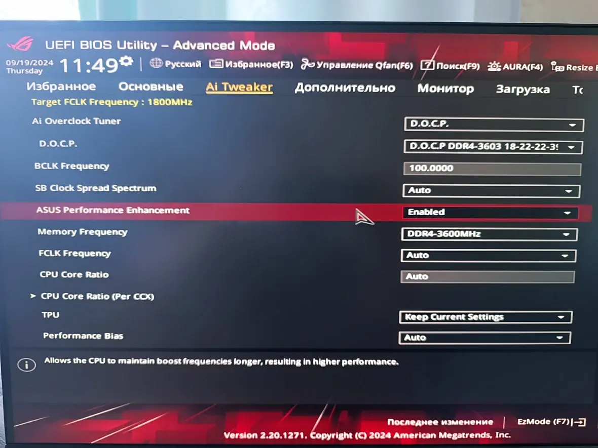

Привет всем!
Нид хелп, как говорится. Апнул недавно сборку свою старенькую, заменив проц на 5950х.
Материнка Asus ROG Strix X570 f-gaming, башня dark rock 4 pro.
И вот чешу репу сейчас, так как по дефолту получается фигня какая то.

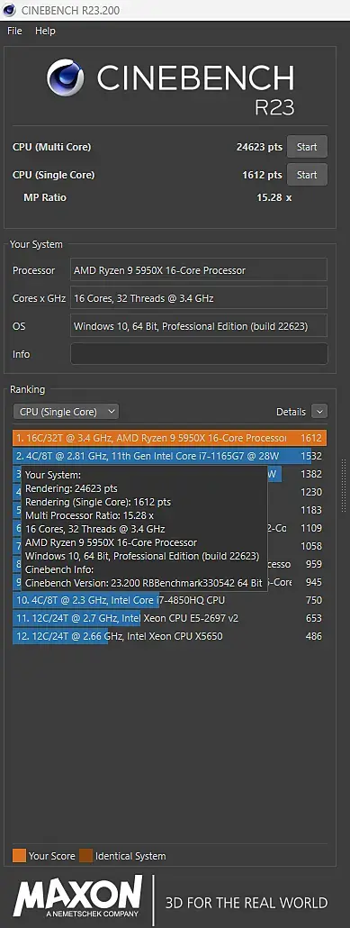

Частоты в синебенче 3,4-3,5 ггц. В то время как на всех обзорах и тестах, которые попадались по дефолту 4-4,2.

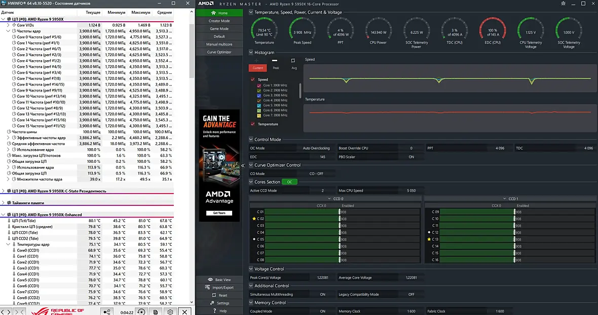

Танцевал с биосом и pbo, но так и не понял в чем проблема. При снятии лимитов, частоты чуть больше 4 вроде, то энергопотребление и токи какие то конячие... Да и температуры в ограничения бьются, но это понятно.
Может есть кто то с такой же материнкой и процом? Очень нужна помощь в настройке....
Может ли настолько неудачный экземпляр попасться, даже не знаю.

Цитата myxavertolet:
Привет всем! Нид хелп, как говорится. Апнул недавно сборку свою старенькую, заменив проц на 5950х.
вот эту настройку включите и будет 4.4- 4.5
На сайте c 09.06.2016
Сообщений: 542
St. Petersburg
Хм. То же самое получил 4ггц и снятие лимитов. Тот же PBO получается?
На сайте c 19.04.2019
Сообщений: 777
ну так обновите сначало биос
потом включите оперативку на свою частоту и эту настройку
5013 биос стоит, последний который есть.

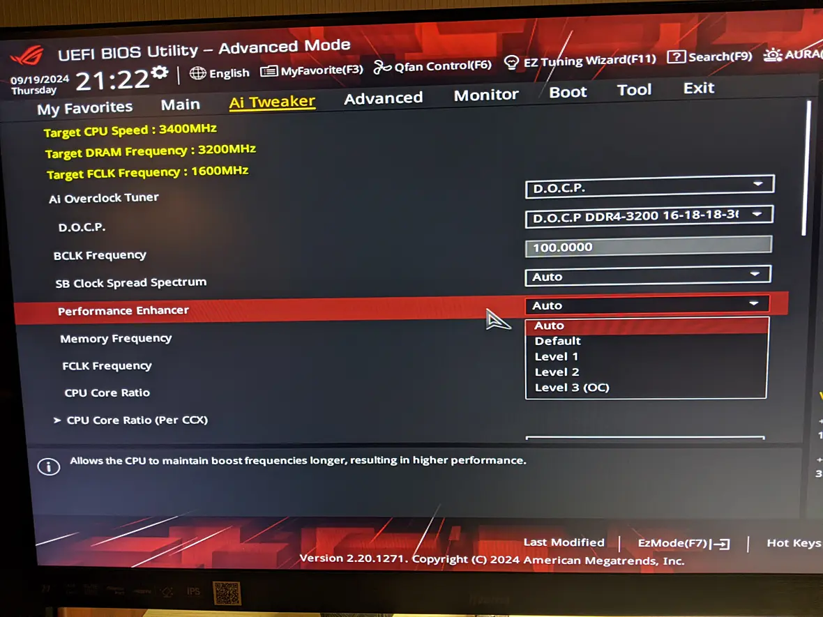

Сообщений: 777
левел3 пробовали?
биос обновить чтобы настройки скинуть если что то меняли
Сообщений: 542
St. Petersburg
Цитата shafxat:
левел3 пробовали?

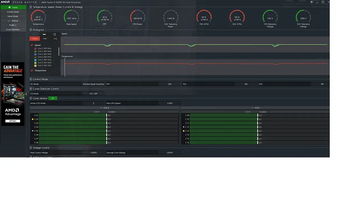

Как то так
Эх...поставил пока по старинке фикс по ядрам 4,400+4,250 + андервольт на 1,2. Вроде держит не выше 80 градусов. Так хоть работа не встанет) А то играться походу вечно можно

А у вас настройки биоса все по дефолту, кроме профиля памяти и пункта asus performance?
Какая у вас версия биоса установлена?
Сообщений: 777
да . все по дефолту
