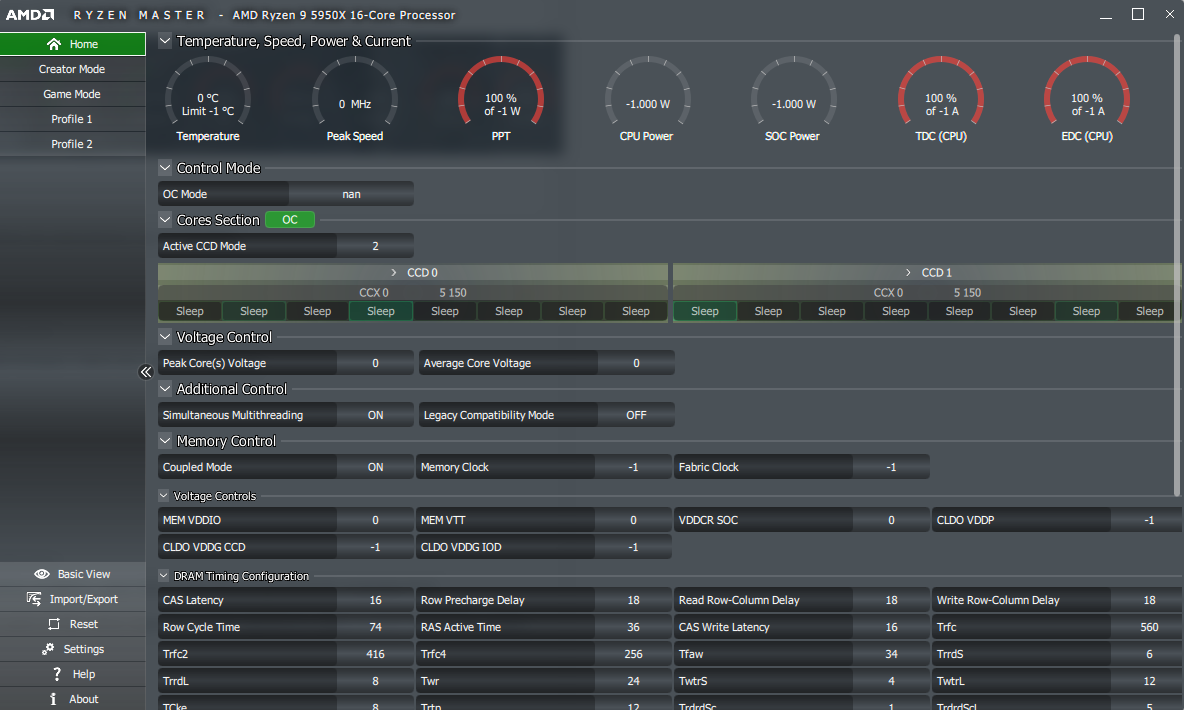

а почему у меня температура не показывается?
(в аиде вот такие показатели в простое)
На сайте c 24.06.2014
Сообщений: 4693
mendygaliev
Вы выбрали два худших по моему мнению варианта для мониторинга Райзенов.
Попробуйте HWInfo64 - https://www.hwinfo.com/download/
HWInfo64 показывает отдельные температуры у каждого CCD. Можно узнать Хотспот температуру (TCTL). И конечно же усредненную температуру глянуть (бесполезный датчик который показывает Ryzen Master и Аида). Еще и отдельно можно глянуть на SoC температуры в проце. Там же можно посмотреть PPT/TDC/EDC лимиты. Потребление проца, узнать Power Reporting Deviation , насколько метрику искривляет материнская плата во время нагрузок. Сравнить VID и VCore что бы понять как LLC настроен. Да блин. Все что надо там есть для идеальной настройки райзена, ну кроме таймингов  на оперативку разве что. А в этом убогом мусорном Ryzen Master-е ни черта толкового нету, он еще и работает раз через раз. Да и AIDA64 половину нужной инфы не в состоянии показать.
Но вообще, что бы Ryzen Master нормально работал стоит попробовать :
1.) Уточнить версию винды, если десятка хотя бы 2004 версия нужна, хотя уже давно пора ставить 20H2 и свежее. Жмете Win+R пишите winver, жмете Enter, там версия будет. Если там 1709/1903 переустанавливаете или обновляете систему до актуальной.
2.) Биос обновленный до актуальной AGESA и SMU (от этого точность метрики зависит так же). Под 5950Х SMU 56.46.00 и не младше чем AGESA V2 PI 1.2.0.1 (тут правда такой момент, что если до упора обновиться то например не будут работать старые CTR, придется переползать на Hydra к Райзену). Если работоспособность CTR не интересует - просто обновляетесь до последнего биоса.
3.) Поставить чипсет драйвера последние от AMD (сталкивался с тем что без них Ryzen Master отказывался работать в принципе). Хотя иногда и работает с Microsoft WHQL мусором. Ссылка - https://www.amd.com/ru/products/chipsets-am4
Вообще если банально погуглить, то почти все пишут что проблема с совместимостью с Биосами. Например на MSI X570 Tomahawk в какой то момент Ryzen Master работал только на Бета версиях Биосов а не на Релизных. И так половину прошлого года было пока не починили  smiley-lol.gif

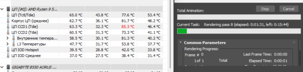

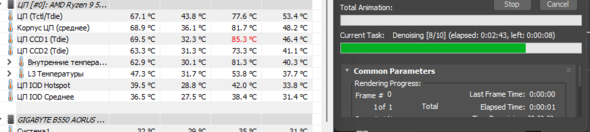

Подскажите это нормальные температуры для этого проца и куллера (5950x dark rock pro)? Корпус DEEPCOOL MATREXX 55 MESH. Сейчас стоят штатные вентиляторы 3 на вдув, один на выдув сзади. Есть возможность добавить еще на выдув два сверху 120 или 140, не занаю, поможет ли.
Сообщений: 4693
IK86, все зависит от VCore/LLC/Потребления проца и частот.
И еще надо в HWInfo64 сбрасывать сбор инфы по датчикам в начале рендера и делать скрин в конце. Что бы последний столбик (Average) показывал более точную инфу и данные с простоя не смешивались с данными по нагрузке. Вот по вашему скрину не особо понятно какая температура во время рендера в среднем. Ближе к 60 или к 50.

На сайте c 26.06.2012
Сообщений: 616
Белгород

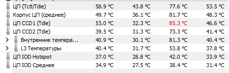

это в простое
Вроде в рендере не сильно греется, но иногда на какой то задаче эти красные цифры выскакивают. Пробовал как то сконвертировать видео в movavi. И если там не поставить ограничение чтобы не использовало всю мощность, то греет реально до 80ти. Если ограничить чтобы работало в фоне то 70-75 примерно. Это из того что замечал какие процессы могут нагревать так. Но то что сейчас красное это было не конвертирование, а не знаю что)

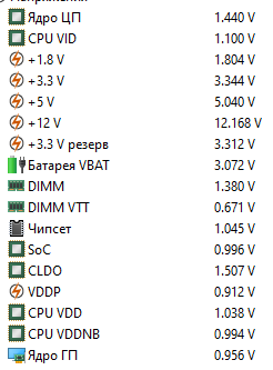

вот кстати температуры при открытии сцены 2022й макс с компрессией
напряжение
Сообщений: 4693
Я все по теме 5950Х - уже написал и показал .
Лишь повторюсь, просто ориентироваться по температурам смысла - нету. Надо знать VCore во время рендера, VDroop (VID), потребление проца, частоты на которых работает. Только имея все эти данные (которые можно увидеть в HWInfo64) можно оценивать то насколько адекватно 5950Х ведет себя в рендере. Точнее, то насколько материнская плата без вашего вмешательства работает с этим процессором.
Вы самостоятельно с этой инфой можете сделать выводы то насколько хорошо 5950Х у вас работает. Больше мне добавить нечего.
Сообщений: 4693
Погоняйте CineBench R23 . В стоке должно быть не меньше 28000 Баллов. Нагрев на вскидку должен быть в районе 75-77 градусов. Потребление проца в районе 140-145вт. Если все это сходится - то можно ничего не трогать. Так то проц может и до 90 греться, ниче с ним не случится. Но все же стоит ожидать нагрев до 80 с этим охладом при ~21 градусах в помещении. Например у меня ASRock X470 Taichi плохо работала с 5950Х в Авто. Плата душила проц до 130вт, он выдавал около 27к баллов. Потому и настраивал.
