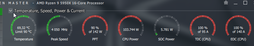

Пользуясь случаем, вопрос к знатокам - скажите, пожалуйста, такие показатели нормальные во время рендера?
Температура иногда подскакивает до 80, но быстро падает до той, что на картинке.

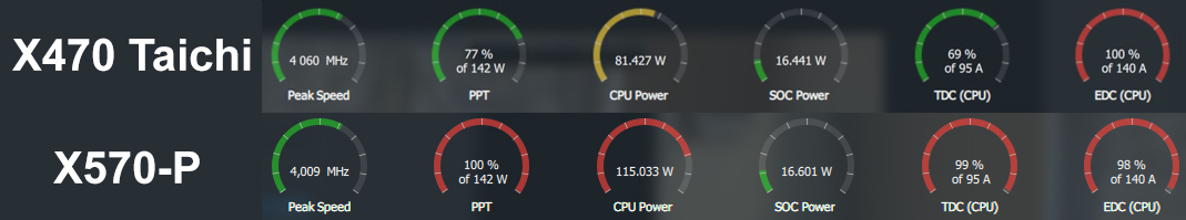

Вообще не вижу смыслу смотреть на эту метрику. Она у каждой платы своя. Уже столько времени прошло а AMD даже и не собираются этот вопрос как то урегулировать...
Вот мой пример, одинаковые условия нагрузки, версия AGESA и проц один и тот же :
И нагрев и вольтаж и производительность - идентичная. А показатели все равно врут.

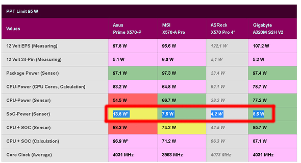

Вот например картинка с одного из обзоров :
https://www.igorslab.de/en/three-x570-motherboards-tested-wrong-sensor-values-faulty-precision-boost-overdrive-pbo-and-different-performance/2/
В общем что показывает Ryzen Master как правило ничего общего с реальностью не имеет.
Я бы ставил HWInfo64 и смотрел бы в основном на вольтаж, температуру и частоту.
А все эти PPT/TDC/EDC и общее потребление проца вообще не воспринимал бы всерьез.

Это ограничения, выше которых процессор не разгоняется. 100% это значит, что он уперся в эти ограничения и дальше уже не пойдет. Грубо говоря, если повышать эти ограничения в том же Ryzen Master, то процессор будет увеличивать частоту, пока не упрется в новое (измененное) ограничение. Температура 90 Градусов-это тоже ограничение, выше которой процессор не будет повышать частоту, и ее сдвинуть выше уже нельзя. Можно провести и обратную процедуру-замедлить процессор, если температуры слишком высоки. Например сдвинуть ограничения ниже. Я у себя ничего не менял, оставил по умолчанию.
