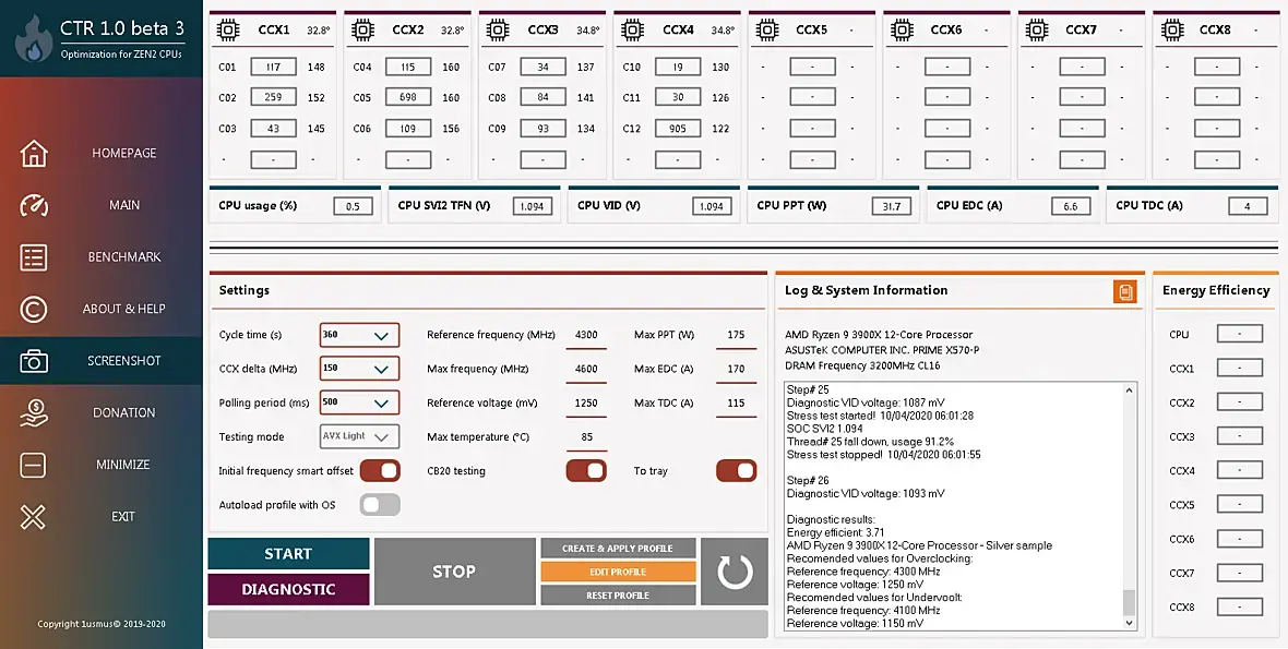

Затестил CTR на X570-P + 3900X старого батча. В Биосе LLC выставил Extreme.
Программка после диагностики сказала что это у меня Silver Sample.
Итого при разгоне по CCX-блокам получил следующий результат :
Вообще сложно это разгоном называть когда вольтаж с учетом VDroop-а в районе 1.24V в рендере smiley-lol.gif Скорее это не разгон а оптимизация, которая и температуры снизила в сравнении с стоком, и ~9% производительности сверху накинула. Результат конечно же лучше чем то что у меня раньше стояло. Раньше мне лень было тестить каждый CCX на разных напругах. Я прост для рендера фигачил 4300 на все CCX и 1.28 вольта. Теперь и проц шустрее и холоднее.
Да, все то же самое можно было сделать и вручную. Но на это ушла бы уйма времени. А так на все про все про все ушло не больше 1 часу. Это - прочитать инструкцию, выставить нужный LLC в Биосе, пройти диагностику, прогнать тесты на разгон, сохранить профиль. Разумеется и процесс андервольта так же это все дело ускоряет в разы. Когда выйдет Zen3 конечно эта прога станет еще более актуальной. Потому что там у каждого ядра будет свой вольтаж/частота, которые независимо можно будет подбирать. В результате можно будет выжать еще больше соков и еще больше ужать потребление. Кайф, что тут сказать...
P.S. Может потом второй 3900Х прогоню через это дело на X470 Taichi. Пока проект у меня в работе, не хочу ничего трогать.

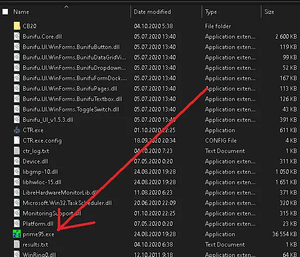

1.) Прайм прайму рознь, потому что разные режимы утилизации конвейера процессора и его кэша в разных режимах теста (Smallest/Small/Large FFT).
2.) У меня Prime95 Small FFT проходится без проблем в течении часу после разгона по рекомендациям CTR. Ясен пень с Smallest FFT вы можете выявить нестабильность на процессорах и без разгона. Но на райзенах (Zen2) в Small/Smallest FFT + AVX будет срабатывать Relaxed EDC Throttling, если вот его отключить то хана стабильности в некоторых случаях либо просадка частоты до базовой (ниже минимального буста, даже без нагрева). На Zen/Zen+ будет перегрев и лишь потом падение частоты. А нагрузка уровня Small FFT свойственна разве что во время работы денойзера в Короне, именно этот этап самый страшный для любого визера который гонит проц в упор. Что же говорить по поводу самого рендера, в Короне это уровень чуть выше чем у Large FFT+AVX что вполне соответствует встроенному тесту в CTR.
3.) Ах, да... Держу в курсе в этой программке как раз таки Prime и используется smiley-biggrin.gif
P.S. Ясен пень у меня все норм и рендрит и денойзит и игры играются. На обеих компах. На Тайчи пришлось перебирать LLC на проц, судя по результатам подошел LLC3. В инструкции к CTR указано что с Асроковскими платами вам придется самим подбирать LLC который даст наименьший VDroop. Так что если к другим вендорам есть конкретные советы то с Асроком вам придется самим выбирать.

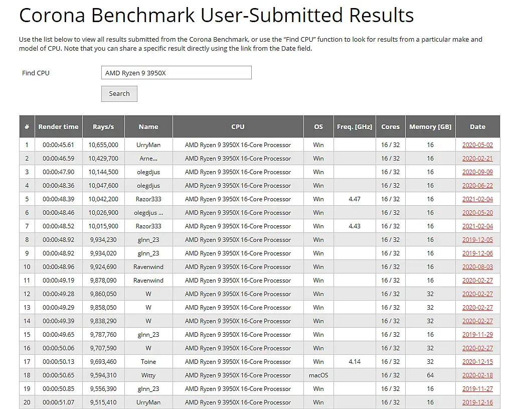

Всем привет, собрал себе конфиг AMD Ryzen 9 3950x + ASUS ROG STRIX B550-E GAMIN провожу тест Corona Benchmark выдает вот это:
BTR Scene 16 passes
AMD Ryzen 9 3950X 16-Core Processor
Real CPU Frequency [GHz]: 4
Render Time: 0:00:59, Rays / sec: 8 175 210
59 секунд при среднем результате 52-53 секунды, а максимальном 45 секунд!
Почему такая разница, от чего это зависит, как выжать из проца максимум или хотя бы довести скорость до среднего результата?
На сайте c 16.04.2008
Сообщений: 3553
Antifreezzz
А где таблица результатов?
Сейчас ради интереса тоже затестил (у меня такой же процессор), а то как-то забыл вообще про существование этого бенчмарка. Тоже 16 пассов за 59 секунд. Но я правда не закрывал никакие программы, открыты два 3d макса с проектами, фотошоп, автокад, хром и всё на свете.
Думаю у тех, у кого результат быстрее, просто проц разогнан. Наверно, есть смысл за этим гнаться, если Вы 24/7 что-то рендерите, тогда это как-то оправдано. Во всех остальных случаях, я считаю, не нужным, оно "из коробки" всё отлично работает.
