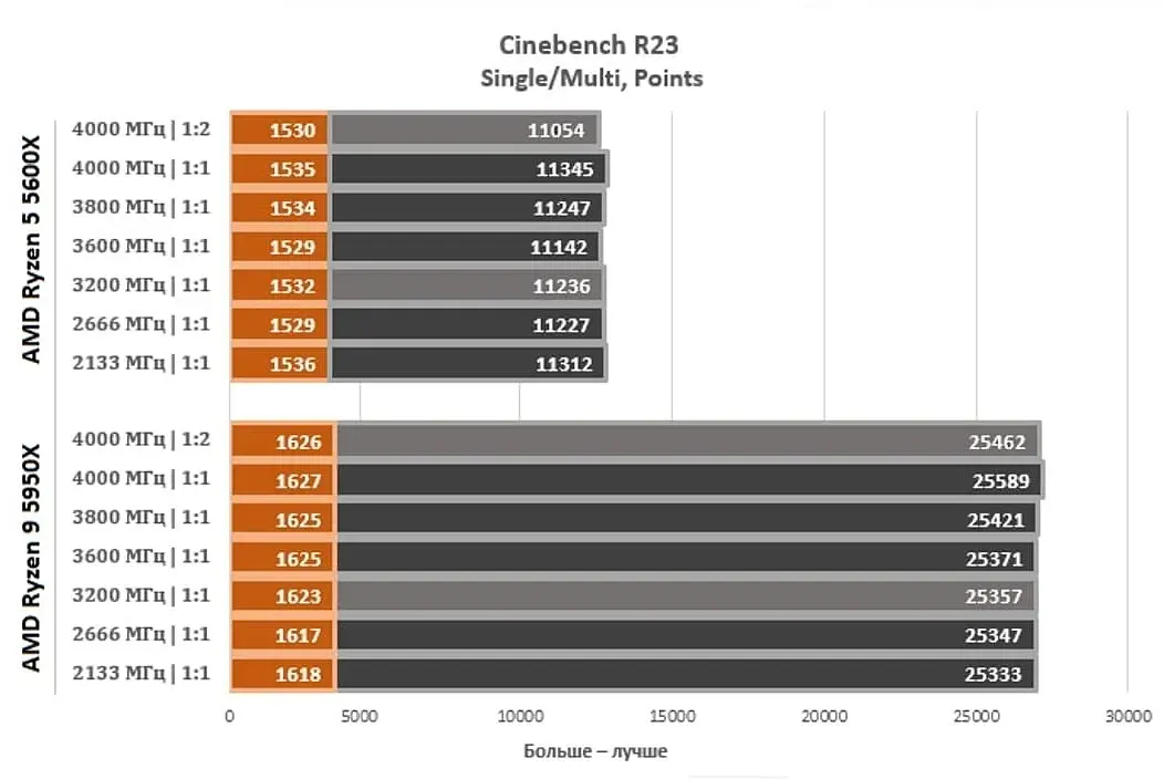

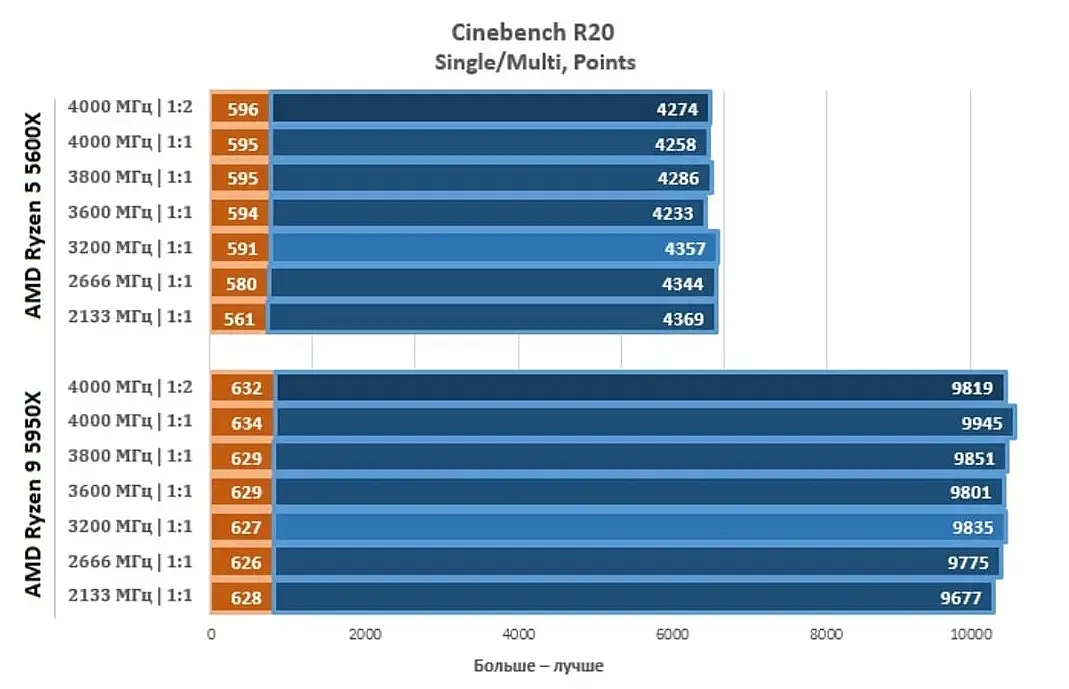

Доброго дня всем! Скажите кто то проверял, есть ли разница в скорости рендера при разной частоте памяти например 3200 и 3600. Как я понял fclk frequency привязывается к частоте памяти. А вот есть ли с этого профит в рендере или нет уже вопрос. Есть ли смысл, насиловать память и пробовать ее разогнать?
Давайте раз и навсегда закроем этот вопрос.
Вывод - можно смело брать самую дубовую. Она не узкое место в компе, главное, чтобы её объёма хватало для сцен.

Ну, есть нюансы в скорости однопоточных задач, но на самом деле это ловля блох примерно той же размерности, что и разницы на представленных графиках.

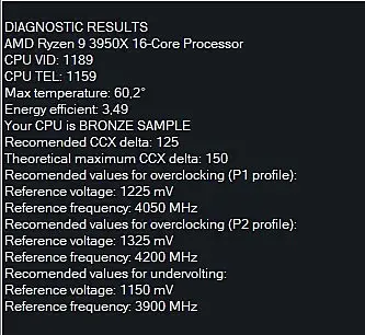

А кто разобрался в новом CTR объясните плиз на пальцах, куда правильно нажать, чтоб всё случилось как надо?
Везде только вижу, что всё просто, но на самом деле нифига не понял (

Предварительно надо настроить Биос конечно же.
Может поможет эта картинка правда еще с старого CTR2 : https://i.imgur.com/giRhXeO.jpg
И это сообщение : https://3ddd.ru/forum/thread/show/amd_ryzen_9_3900x_vysokaia_temperatura/4#post1595587
Сообщений: 17164

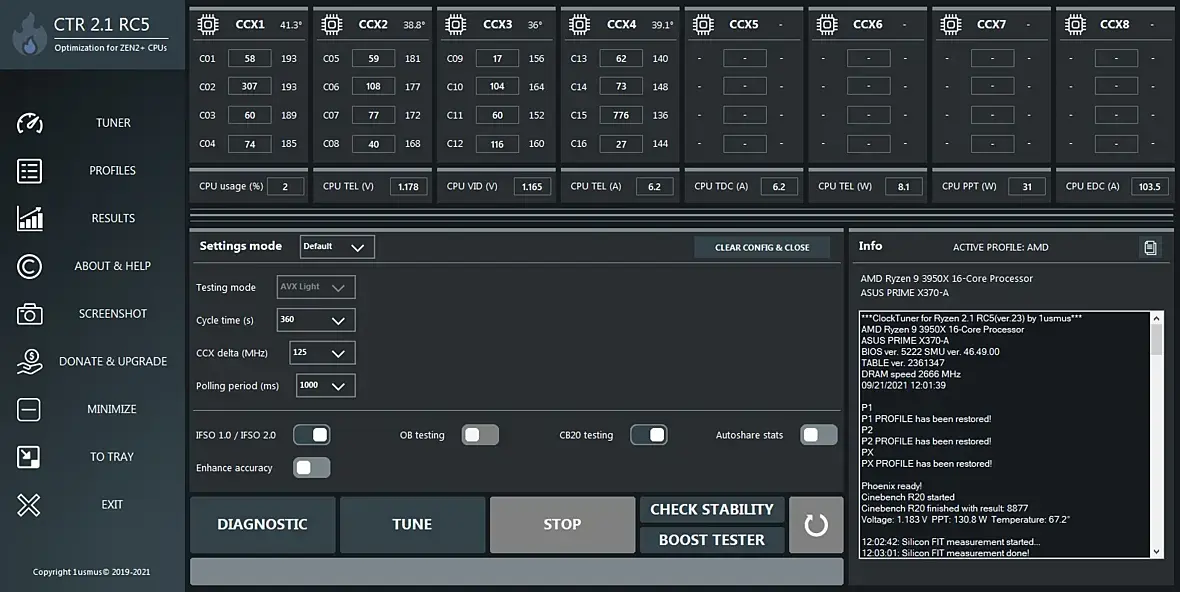

Биос настроен, к этому вопросов нет. Скриншот всё запутал ещё сильнее.
После Diagnostic:
кнопки Calculate Profile некативны, видео с офсайта смотрел, но всё не так вообще
На сайте c 24.06.2014
Сообщений: 5060
Yehat
Ну вот вы после диагностики получили данные для дальнейшего тюннига профилей.
Выставляете CCX Delta 125.
Для Тюининга профиля P1 выбираете Reference Voltage 1225mv - Запускаете Tune.
После Tune вы получите частоты для каждого CCD и вольтаж. Его и используете для P1 Профиля.
Для Тюининга профиля P2 выбираете Reference Voltage 1325mv - Запускаете Tune.
После Tune вы получите частоты для каждого CCD и вольтаж. Его и используете для P2 Профиля.
Включаете оба профиля и активируете Hybrid OC. Обязательно настраиваете % срабатывания профилей и задержку между ними. Проверяете все ли работает.
P.S. В новом CTR есть еще PX Profile, это настройка максимального буста, тут я не шарю. Еще не вникал. Нету времени.

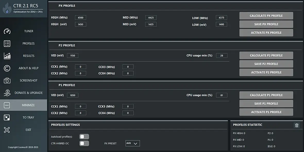

На сайте c 13.08.2020
Сообщений:

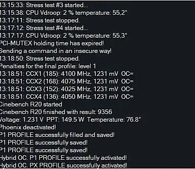

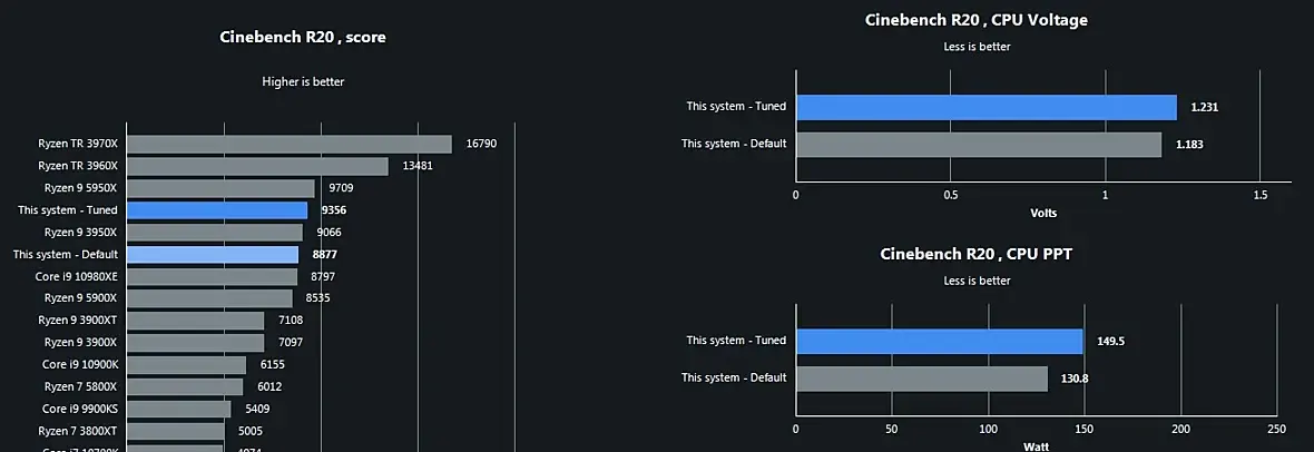

Я нажал сначала Diagnostic он потестил минут сорок, дал рекомендации. Потом нажал Tune он от этих рекомендаций начал подбирать частоты вверх и напряжения вниз. Выдал результат, ССD1-4450\CCD2-4350 1,2v я его в биос перенес и на этом забыл про него. В здешнем тесте короны выиграл 16 сек,  15w  и 3-5 С. по сравнению с ручным разгоном 4400 на все ядра и 1,256v в здешнем тесте Короны. Что меня вполне устроило. Думаю Earanak лучше объяснит.

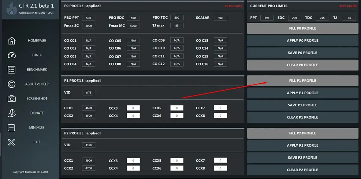

Сообщений: 17164
Мне не надо лучше, мне надо проще) А то один в биос вносит руками, второй профили загружает и настраивает. (Кстати, как?)
Сообщений:
(Кстати, как?)
Там есть кнопочка Fill он после тюнинга переносит данные в профиль. После перенесения нажать сохранить и активировать. И еще где то стояла галочка загружать профиль вместе с системой. Я просто вместо сохранения загрузки с системой переписал те же данные в биос. Что бы еще одна программа не стартовала с автозапуском.

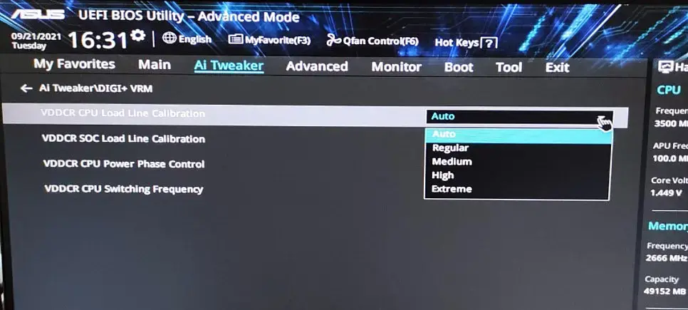

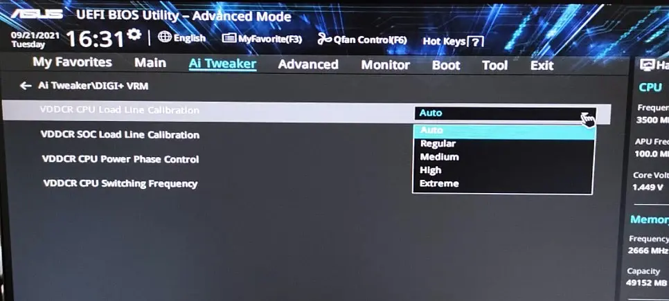

Единственное для корректной диагностики и тюнинга в биосе нужно все выставить на авто, а LLC как  рекомендует создатель программы.
Самая главная настройка это LLC (Load Line Calibration), мои рекомендации следующие:
ASUS — LLC 3 или LLC 4;
MSI — LLC 3;
Gigabyte — в большинстве случаев Turbo, но так же может быть Auto;
ASRock — Auto или LLC 2; Важный момент, CTR имеет посредственную совместимость c материнскими платами ASRock, поскольку все режимы LLC демонстрирует аномально высокий Vdroop, т.е. сильное падение напряжения;Biostar — Level 4+.
Сообщений: 17164
нет кнопки Fill
хз. идёт тюнинг, ничё не активно пока.
У меня минут у меня 30-40 тюниговало, потом должна появится.

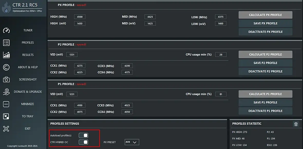

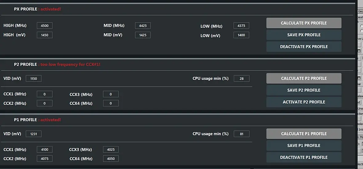

Сообщений: 17164
как P2 активировать? ещё раз сделать Tune на других значениях из скрина диагностики?
щас вижу скачет между двумя профилями уже
температура упала немного, прикольно
UPD
да, после второго прогона со вторыми значениями из диагностики всё сохранилось
Ощутимой прибавки к скорости нет, только небольшая разница по синебенчу в мою пользу, но  температура стала немного пониже. 3-4 градуса выиграл. неплохо неплохо. ) спасибо за поддержку)

кстати, я думал что сделал всё правильно, но есть вопрос про LLC
на асусах как я вычитал ставят 3 или 4, а у меня вот так. что там ставить надо по-кошерному?
