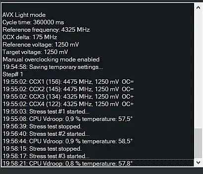

На сайте c 13.08.2020
Сообщений: 1014
Да так и есть.
Extreme
High
Промежуточного профиля нет.Я кстати так и не понял про дельту. На что она влияет. Он мне автоматом 175 выставлял. Но как по мне то сильный разбег.
Оно упрощает задачу для тюнинга. На основе диагностики оно понимает примерно насколько хуже один CCD чем другой и прикидывает теоритическую разницу по частотам между CCD. Если у вас 175 оно определило то во время тюнинга оно будет ориентироваться на эту дельту стараясь делать худшему CCD частоту на 150-200мгц меньше.
У меня например эта дельта вышла в 100мгц, и оказалось что CCD#2 у меня ЛУЧШЕ чем CCD#1. Потому при тюнинге оно подбирало так частоты что бы они не отличались более чем на 75-125мгц между CCD. И в итоге насчитало оно так что оказалось разница между чиплетами в 75мгц у меня вышла. То есть они практически одинакового качества получились, что в общем то редкость для Райзенов. Это и не хорошо и не плохо, прост так вышло )
Помимо общей оценки процессора Бронза/Серебро/Золото/Платина, у Райзенов можно сказать у чиплетов так же есть своя оценка. Один чиплет может быть супер крутым, другой может быть настолько унылым что и дельта будет на 250мгц и частоты могут быть на 250-300мгц ниже у этого чиплета. У вас можно сказать, обычная дельта для Райзенов.

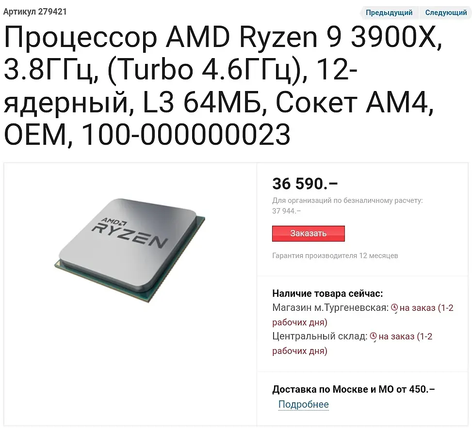

Коллеги, подскажите , сейчас еще имеет смысл приобретение 3900x ?
Сообщений: 17131
Конечно же. Самый оптимальный проц.

Сообщений: 4890
За 40К? имхо, лучше за 46 5900х.
Но и тот и тот - очень хорошие варианты. Да даже мой 3900 от рабочей станции агонь
На сайте c 24.06.2014
Сообщений: 5002
Украина, Одесса
a.timofeev, тут многое зависит от места где цены смотреть или агреггатора которым пользуетесь.
Я например вот взял три популярных магазина которыми пользуюсь и в которых как правило цены ниже среднего, то есть не самые дорогие магазины. Усреднил ценник по ним и...
3900X BOX - 13000грн (~35500р) / 5900X BOX - 16350грн (~44750р)
Получается на ~20% дороже выходит. Может в России разница между ними меньше, но с чего бы.
Так то если захотеть можно найти позиции где они и одинаково стоят smiley-biggrin.gif
Сообщений: 17131
Да, есть за 36,5 тыр. Разница в цене такая, что можно мать ему купить.
