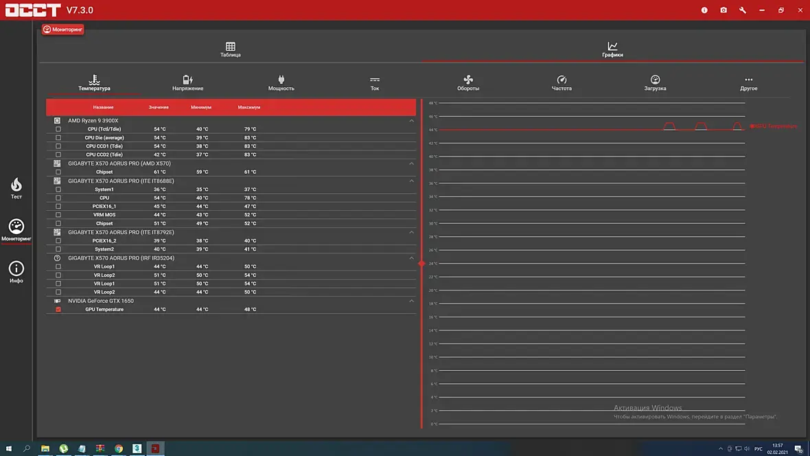

Добрый день. Компьютер AMD Ryzen 9 3900x мат плата Gigabayte x570, куллер Deep Cool Assasin 3, корпус Deep Cool Marixx 70. Три 140 на вдув и 1 120 на выдув. Выдает такое значение температуры. Подскажите пожалуйста это норма?)))
Откройте корпус , если температура упадёт на 10 градусов, значит не правильно работает вдув/выдув корпуса
Сообщений: 7130
Architect_CV
для этого теста отличная температура.
а в короне и синбенче какая ?
Мне бы узнать усредненные значения когда это норма) Чтобы знать. Когда уже нужно бить тревогу. А когда так бывает это норма)
Цитата sten:
Architect_CV
А я не делал тест в этой проге, это температура при рендере в короне. При тесте по максимуму в этой проге после 20 минут температура была 75

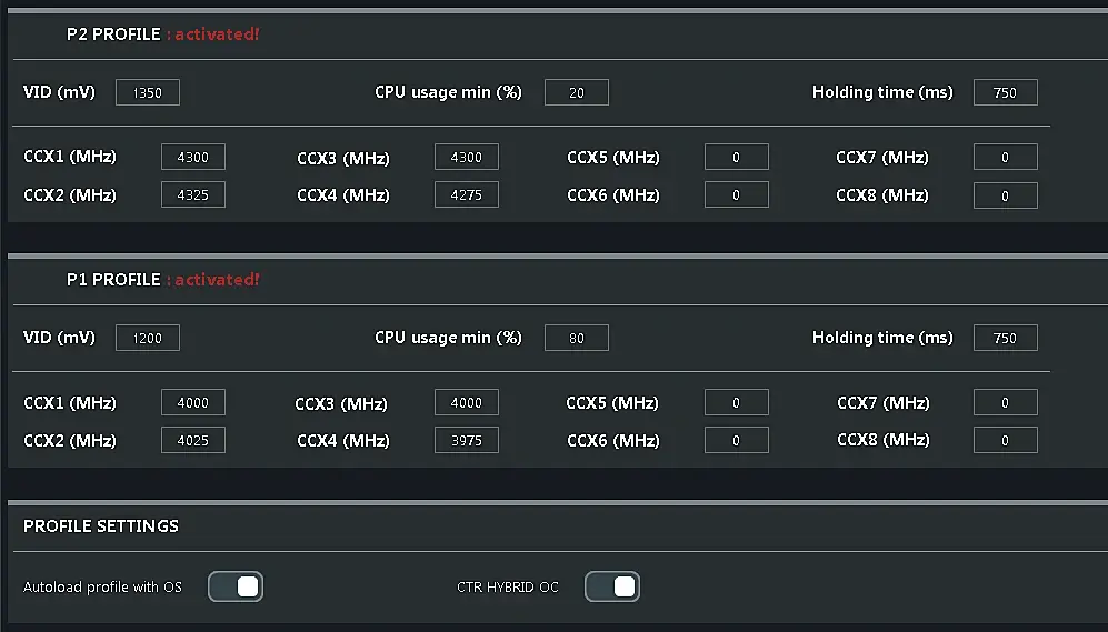

Народ, привет ) Подскажите как лучше выставить вольтаж, чтоб и моделить и рендерить и не переключатся с режима на режим ) Я не проф в этих делах, но вот  почитав все страницы, пришел пока к таким цифрам как на скрине и температура раньше в простое была 40-45, и после этих настроек теперь 31-35 (в браузере и с открытым софтом 38). и Рендер стал от 70-80 градусов, а при стоковых доходило до 91градуса и вольтаж прыгал как эпилепсик с частотой ). Рендерю в Blender-е обычно. Сцены тяжелые, симуляции океана, растений и т.д. Впринцепе доволен результатами, но не опасно ли это всё? Конфиг компуктера такой:

Vod27, что бы не переключаться с режима на режим, CTR2 RC4 от 1usmus вам в помощь. Он сам будет переключаться между режимами, и сам будет понимать когда комп в простое, когда рендрит, когда игры играются и/или смешанные нагрузки идут (например сборка сцены). Так же он поможет подобрать максимально энергоэффективные соотношения вольтажа и частоты конкретно для вашего образца проца/материнки. Главное настроить все как в инструкции (в биосе) и правильно понять че куда и как нажимать для Диагностики, Для Тюннинга P1 и P2 профиля.

Vod27, считайте что с CTR2 у вас четыре режима работы которые автоматически срабатывают.
1.) Когда нагрузка до 20% - работает стоковый вариант, с максимальным бустом и дефолтным вольтажом. Например когда вы сидите в браузере+слушаете музыку и сохраняете сцену в 3Ds Max.
2.) Когда нагрузки нету и комп в простое - работают C6 State, Cool and Quiete, то есть проц остывает, сбрасывает температуры, сбрасывает вольтажи, ядра засыпают (паркуются).
3.) Когда нагрузка от 20% до 80% срабатывает P2 профиль, тот который условно говоря игровой/для смешанных нагрузок. Где высокий вольтаж и частоты.
4.) Когда вы начинаете рендрить или запускаете интерактив рендер, когда нагрузка от 80 до 100% включается P1 профиль, тот который условно говоря под рендер/тяжелые симмуляции и тд... Это режим в котором максимальная энергоэффективность (соотношение вольтажа и частоты).

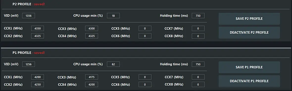

На сайте c 24.06.2014
Сообщений: 5074

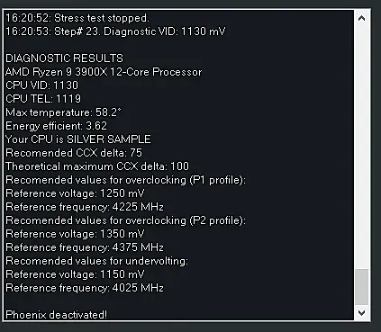

Ни в коем случае не хочу что бы вы копировали настройки (ведь каждая материнка, блок питания, процессор) уникальные. И настройки вы должны выбирать на основе диагностики и на основе тюнинга двух профилей с вручную выбранными Reference Voltage и Frequency. Картинка просто для наглядности. Это мой второй комп с 3900Х. Настроен так, это щадящий режим для рендера (P1 профиль легкий), ASRock X470 Taichi с Level 3 LLC (0.9-1.4% VDroop, в зависимости от вольтажа). То есть этот проц может маслать на 1275mV при ~4200-4250мгц по всем ядрам. Но я предпочел 1200mV при ~4000мгц...
Диагностика на 1200mV :
Как видно да, он рекомендовал попробовать выше вольтаж для P1 профиля но я предпочел чутка легче его сделать. Тут вы в праве сами подбирать. Прикидывать по нагреву и стоит ли оно того... И важно понимать, Корона рендер будет процессор жарить на 9-14 градусов больше чем CTR, так что не ориентируйтесь на температурные показали в CTR.
Лимиты я что на 3900Х что на 5900Х в Advanced Settings выставил так :
EDC - 220
PPT - 200
TDC - 160
Max Temperature - 90 (в АМД спецификациях 95 стоит).
Но нужно понимать что это все таки не PBO, так что до срабатывания лимитов дело все равно не будет доходить, по крайней мере с такими настройками как у меня...
На сайте c 02.08.2018
Сообщений: 7
EDC - 220
PPT - 200
TDC - 160

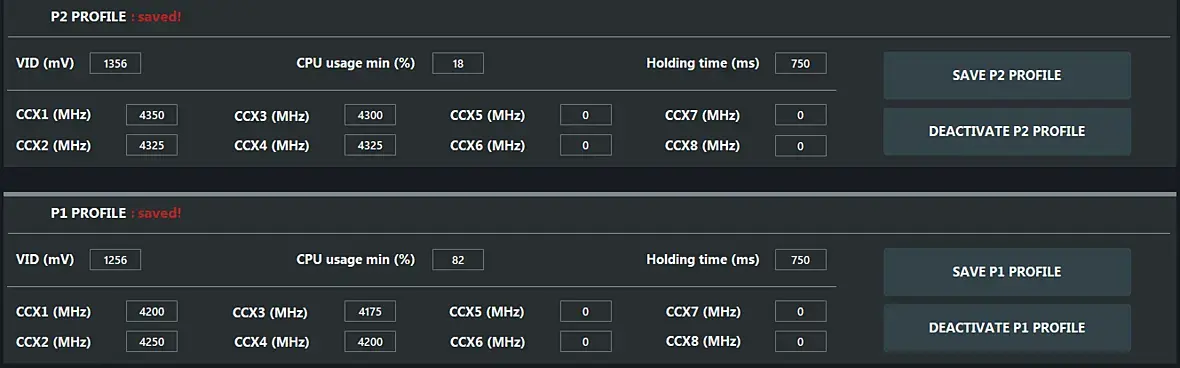

Спасибо еще раз! Я вроде все сделал, но придерживался показателей диагностики и тюнинга, вышло так (скрин прикрепляю) Вот тока я еще не сделал Undervolting. Я не понимаю мне надо такие же цифры скопировать как пишит автор в статье про Ундервольтинг?  "Для 1 В я установил стартовое значение в 4150 МГц и нажал TUNE." Пока в замешательстве как быть ) и когда это сделаю, получается он в эти профили дополнительно сверху записывает, не перезаписывая изначальные профили которые я записал уже?
