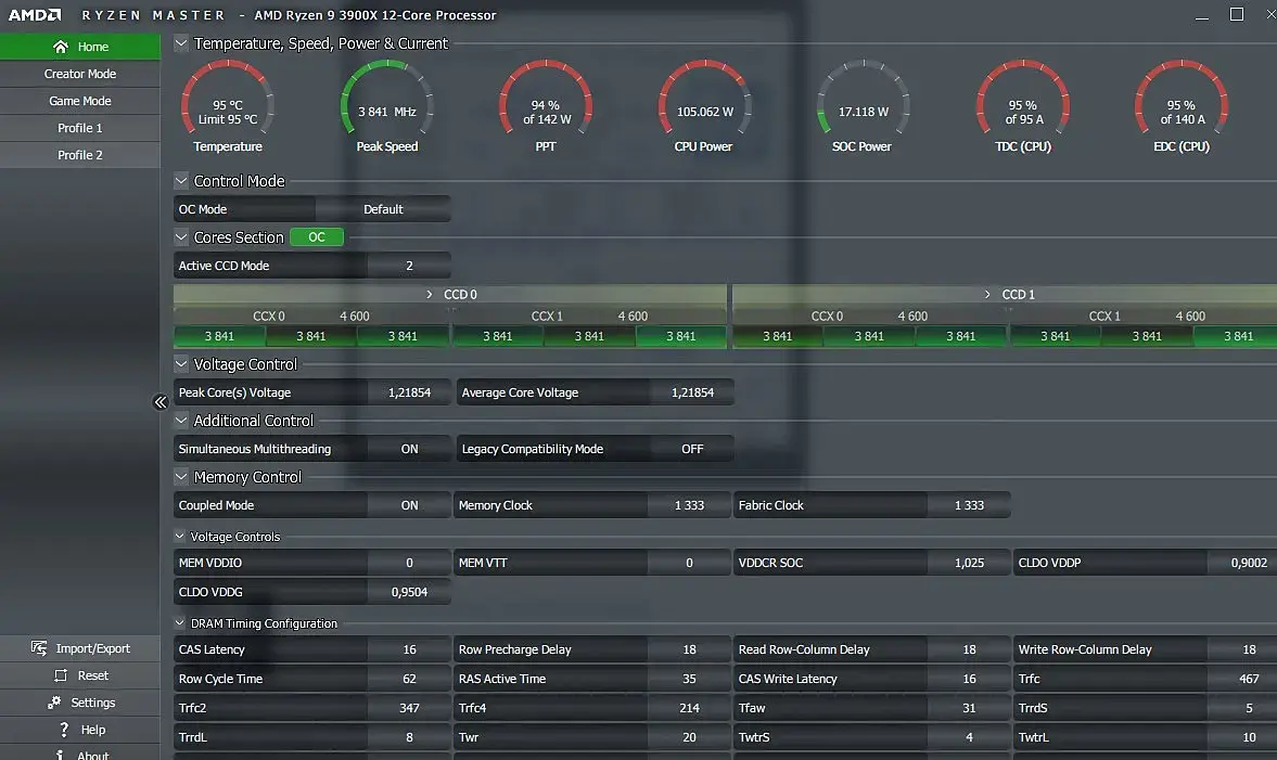

Вот скрин
Кулер шел в комплекте AMD Ryzen 9 3900X, материнская плата ASUS TUF B450M-PRO GAMING,  в корпусе 2 кулера еще стоят

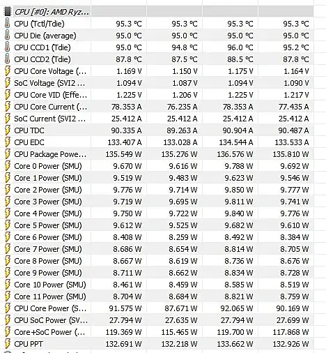

А что показывает HWiNFO64?

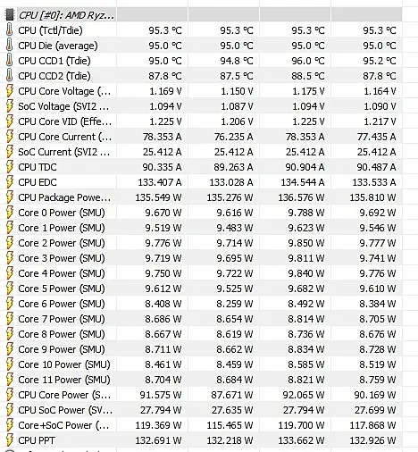

Если это то что нужно, во время рендера
