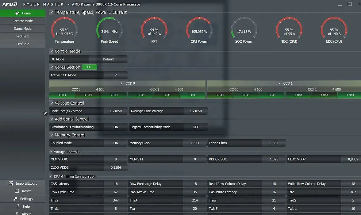

Сейчас смогу купить только  3 140  + разветлитель потому что они есть в наличии их можно завтра забрать уже. Напишу какая будет температура. При рендере  нормальной считайется 70-75 градусов?
Сообщений: 17190
70-75 норм
Можно ещё понизить, если снизить напряжение на проц на 0,05-01 вольта.
Я убавил у 3900х на 0,1 в биосе, и температура упала на 5-6 градусов без потери скорости в тестах и мегагерцов.
По идее можно раз в неделю опускать вольтаж на минимальное значение и смотреть на стабильность работы и скорость. Таким макаром можно со временем подобраться к минимально возможной температуре, какую позволит камень, не теряя в скорости.

Сообщений: 3995
Вообще до 80° норм. Вот на сайте написано до 95°, значит до 95° работу валидировали. Проц себя не убьет, защита у современных цп хорошая. Но... небольшие флуктуации и цп будет пропускать такты и снижать частоту. Плюс нам жалко материнку и комплектующие в корпусе.
Вы сделаете несколько бенчмарков в нынешнем состоянии при 95°, чтобы понимать насколько улучшилось положении. Сделайте там Коронабенч, Синебенс. В той же HWiNFO64 сделайте себе скрин на память частот ядер. Интересно сравнить разницу при уменьшенной температуре.

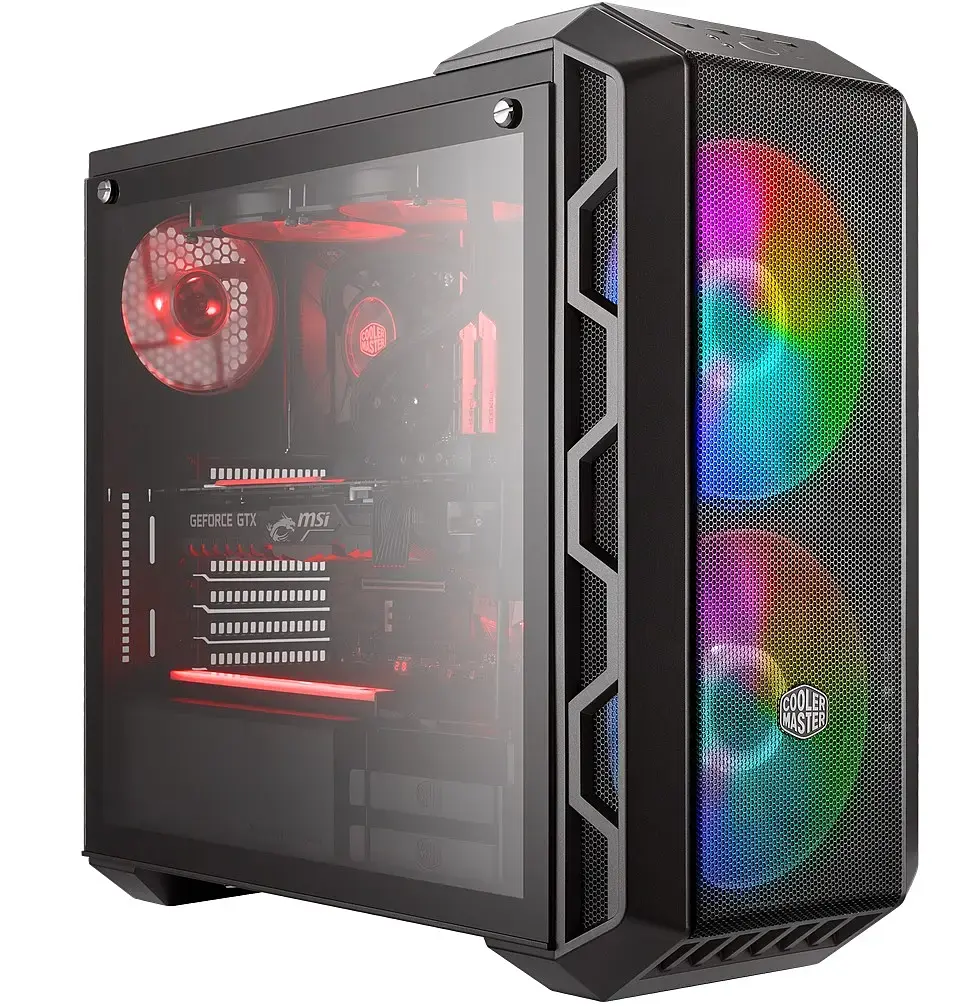

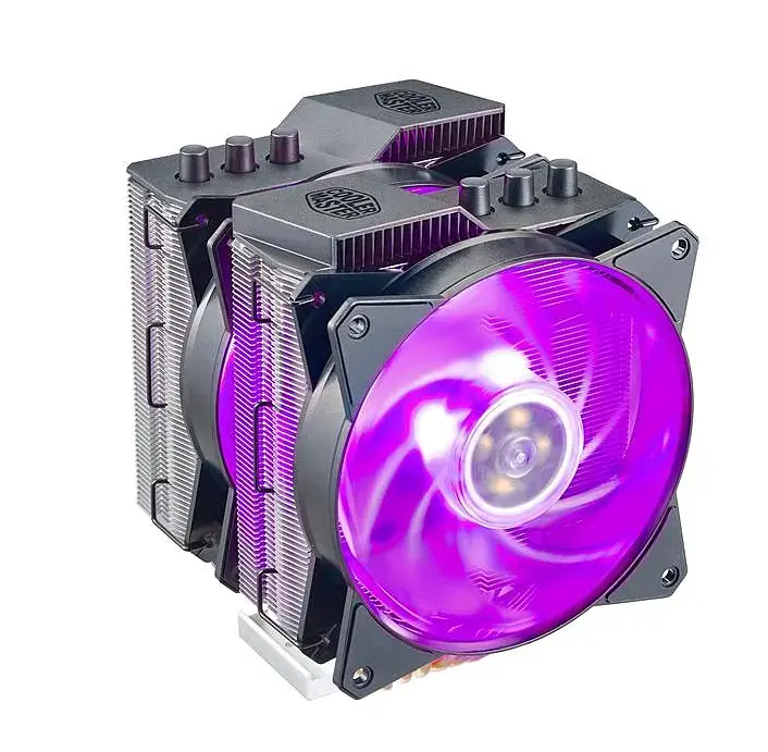

Приветствую всех, таже проблема.. температурка пониже не много 81 градус, поставил тоже R9 3900Х, кулер с рассеванием тепла 200 ватт, поставил кулер CoolerMaster MasterAir MA620P [MAP-D6PN-21, в 3д максе на рендере показывает максимально 81 градус, не горячо ли это, корпус взял Корпус ATX Miditower Cooler Master MasterCase H500 MCM-H500-IGNN-S01 Grey, в штатной комплектации (2 спереди вентилятора по 200 мм и взади один), заказал кулер для процессора Noctua NH-D15-SE-AM4, думаю вот отказаться от него, 81 градус это не много же? Подскажите пожл. Ещё проблемка с  Noctua NH-D15-SE-AM4, то что у меня высокопрофильная память стоит, из за этого нужно приподнимать один из вентиляторов на самом кулере.. тоже не радует это:=(( Материнка стоит Gigabit В450 PRO. Память S.Skill 2 штуки по 16 гб (3600), дозаказал ещё 2 такие же, 64 вобщем было что бы, сейчас вот не знаю что делать, хочется сэкономить не много по чесноку если, дороговато что то выходит апгрейд компа, уже к 80 т.р. подкрадывается.. Что скажите коллеги?

Приветствую всех, таже проблема.. температурка пониже не много 81 градус, поставил тоже R9 3900Х, кулер с рассеванием тепла 200 ватт, поставил кулер CoolerMaster MasterAir MA620P [MAP-D6PN-21, в 3д максе на рендере показывает максимально 81 градус, не горячо ли это, корпус взял Корпус ATX Miditower Cooler Master MasterCase H500 MCM-H500-IGNN-S01 Grey, в штатной комплектации (2 спереди вентилятора по 200 мм и взади один), заказал кулер для процессора Noctua NH-D15-SE-AM4, думаю вот отказаться от него, 81 градус это не много же? Подскажите пожл. Ещё проблемка с  Noctua NH-D15-SE-AM4, то что у меня высокопрофильная память стоит, из за этого нужно приподнимать один из вентиляторов на самом кулере.. тоже не радует это:=((Что скажите коллеги?
Поставьте воду, только кулеры замените на более тихие) к перимеру тот же кулер мастер. Да и 81 температура не критическая для этого процессора. В характеристиках заявлено 95 максимальная)
На сайте c 17.04.2013
Сообщений: 228
Убрать один кулер, получится версия D15S. Хорошо такой у меня охлаждает 3900х, плюс андервольт офсетом. Тишина.
