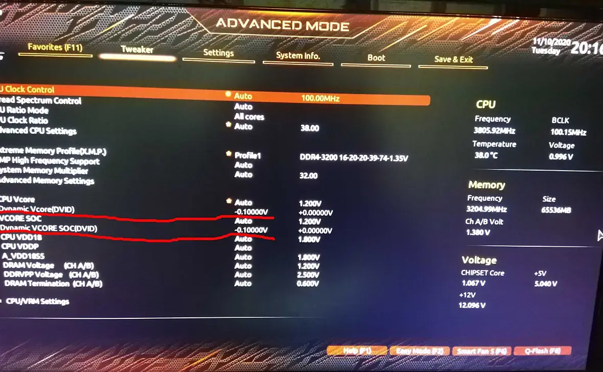

Сообщений: 7
Привет, решил понизить вольтаж на 0.1v, скажите, правильно ли я все сделал. В Биосе аоруса не нашел строки офсет, правильно, что его место занимает динамик кор? При тестовом рендере с настройками на скрине частота в многопотоке почему-то стала достигать 4150мгц вместо стандартных 4050 без "даунвольтинга" smiley-shok.gif

Я считаю в стоке этот проц использовать нельзя..... дикие скачки по вольтажу приводят к бешеным температурам. Я зафиксировал частоту 4,1 и 1,22 В и температуры упали почти на 10 гр. Да не будет турбобуста, но зато рендер в тишине.Температуры в Corona 68-73 гр
