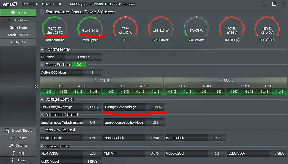

Камрады, поделитесь на какой частоте с какими вольтажами используете 3950Х во время рендера.
На днях апнулся до этого камня, нащупал для него максимально стабильный режим в 4,25 ГГц при 1,35 вольтах. При максимальной нагрузке рендером в течение часа температура выше 92х градусов не поднималась. Охлаждение - корсаровская вода H100i PRO на термопасте Kryonaut от Гризли.
Или лучше чуть снизить разгон и не насиловать его близко к порогу в 95 градусов? И не нарукожопил ли я чего, если на воде 92 градуса выдает?

Prog, жесть. Учитывая что у 3950Х как бы в среднем VID-ы лучше чем у 3900Х. А тут 1.35V на 4.25ггц.
Жесть потому что где 3950Х может на 1.2V работать, там у 3900Х нужно ~1.24V +/-
Я конечно не уверен что вы там где нужно вольтаж смотрите, температуры, как все делаете. Потому что есть датчик который показывает вольтаж которые дает материнка а есть датчик который показывает вольтаж который получает процессор (после VDroop/LLC и прочих моментов). И температура есть у крышки проца и у чипов. И гнать можно Ryzen-ы по разному. У Райзенов же два чиплета - Один унылый, другой Годный. Потому при фиксированном разгоне нужно задавать частоту отдельно для разных чиплетов. Но это эффективно только в рендринге.
Но даже так... На воздухе у меня 61-63 градуса на 3900Х при 4125Mhz на 1.20-1.21V

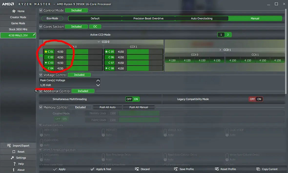

Я все делал через Райзен-мастер в мануал режиме, соответственно частоту ядер сразу одну на все ядра ставил. Вольтаж сразу под частотами крутил. Память не гнал пока, в биосе просто включил XMP профиль.Судя по вышеописанному вами, так делать не стоит, а исключительно углубиться в этот вопрос и крутить все через биос? Зачем тогда в Райзен-мастере есть данная возможность простого гона по частотам и вольтам? Его ведь точили именно под Райзены?
Я пока побалуюсь с понижением вольт, чтобы снизить нагрев, а потом буду дальше изучать ваши посты про разгон 3900Х.

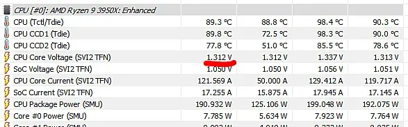

Попробовал снизить напряжение до 1,15 В, HWinfo показал напряжение 1,312В, не думал что это так работает, узнал много нового. Ушел читать.)))

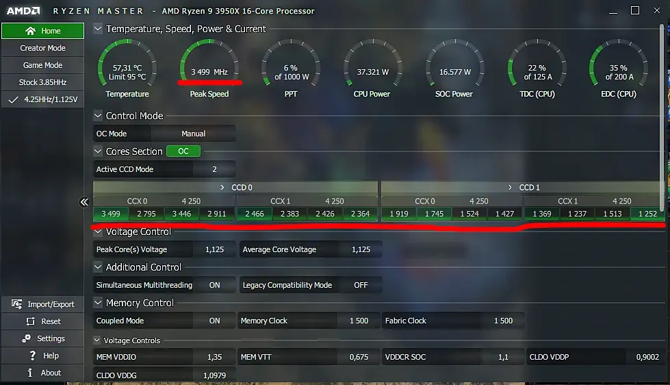

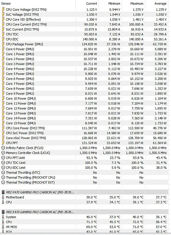

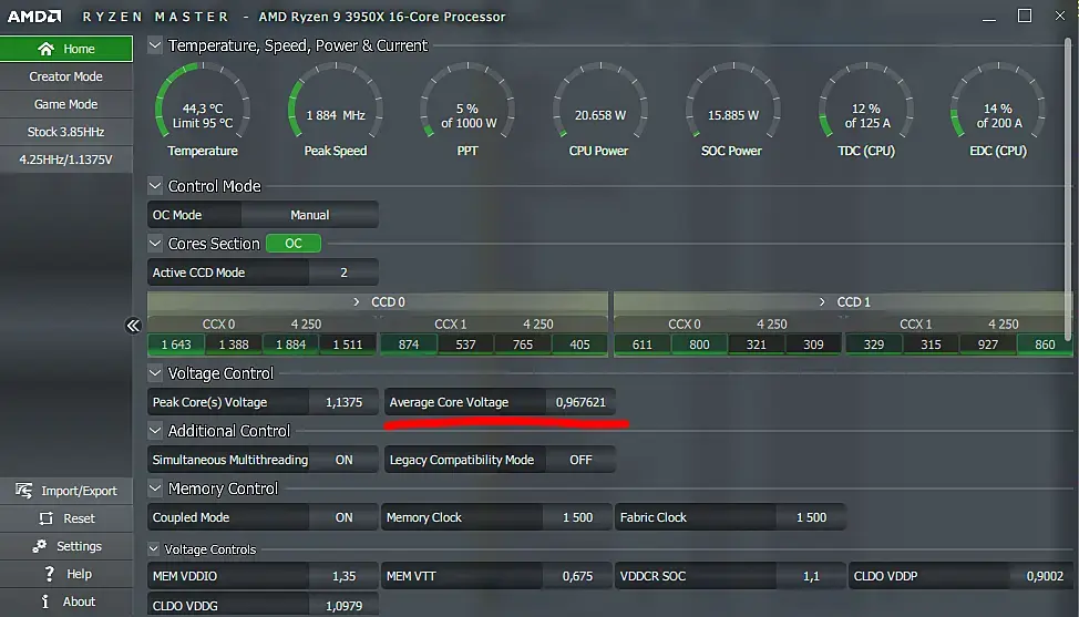

Посидел еще над Райзен мастером, думал ну подрублю буст на время рендера потом скину до стоковых значений, и оставил окно мониторинга. И очень удивился когда после окончания рендера,  без 100%й нагрузке, частоты автоматом скинулись даже ниже стоковых. Тестил это все при 1,125В и 4,25 Ггц.
В LLC активировал Mode 4 в биосе , а также выставил в среднее значение параметр AMD Cool'n'Quiet, по мануалу к матери он вроде регулирует энергопотребление при низкой нагрузке на процессор.
Надо попробовать то же самое со стоковым 1,1В.
Максимальная температура при 100% была 83-85 градусов, что очень порадовало.
Как оказалось напряжение в простое также даунвольтить стало автоматически.
UPD: После нескольких тестов, режим 1,125В/4,25Ггц оказался не стабильным, после примерно получасового рендера система уходила в ребут, на данный момент уже час рендерит при 1,125В/4,2Ггц без ребутов с пиковой температурой в 85-86 градусов.
UPD2: Спустя пару дней чтения всевозможной инфы и просмотра видосов на тему PBO, LCC и офсетов вольтажей, поделал еще тесты, и получил некоторые выводы. При использовании только PBO люто грелся VRM (до 97оС), это при том что я на радиатор приколхозил 80мм вентиль, в итоге вернул его в авто-режим. Далее прогнал через все режимы LCC (так правильнее, ибо это Loadline Calibration Control), их там зашито в моей материнке 8, и наибольшую частоту по всем ядрам под нагрузкой выдавал режим 6 (монитор Райзен-мастера показывал около 4ГГц, а диспетчер винды показывал почему-то 3,8ГГц), остальные режимы занижали частоту под нагрузкой еще на 200-250МГц. Но в простое напряжение скакало аж до 1,48В, поэтому следующим шагом выставил оффсет по напряжению -0,1В. В итоге максимальная температура при рендере составила всего 71-72 градуса (а на VRM 69-70).В экстремальном режиме работы вертушек радиатора еще будет -2...-3 градуса скорее всего. Решил пока так и оставить. Ниже скрин при 100% нагрузке всех ядра. На днях попробую еще оффсеты в -0.15..-0.2V (в обзорах на ютубе  видел, что производительность значительно просядет при оффсетах ниже -0,1, проверю позже).
Короче вывод: в топку разгон выше 4ГГц, уж лучше оптимизация тепловыделения.
