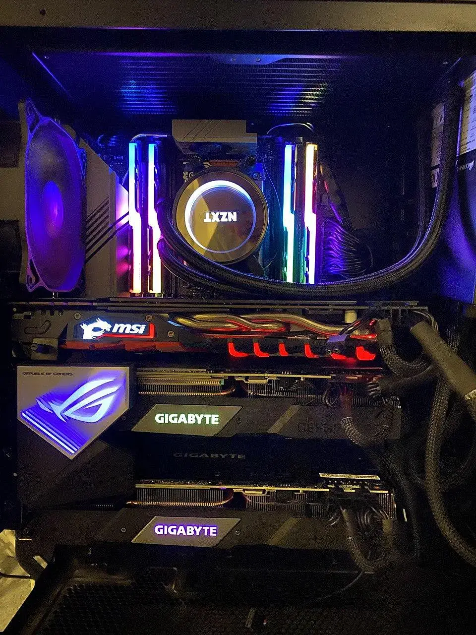

пересобрал домашнюю машину на 3970х/64 ram
две 2080ti в nvlink (скорее задел на будущее)
1070ti на обеспечение периферийных мониторов. (Уедет вниз после приезда райзера, а то плотновато)
по стрессам камень 75-78. Видеокарты 72-75

Medonozza, а чего водянка без вентиляторов? Или они снаружи стоят, внутрь дуют? smiley-biggrin.gif
На сайте c 21.12.2007
Сообщений: 3877
Ага. Баньку топлю)
Они над радиатором. такой уж корпус, посадка там.

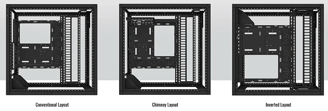

Сообщений: 7130
офигительный корпус Cooler Master Cosmos C700M и Cooler Master Cosmos C700Р
там можно стенку с материнкой вращать как угодно !
https://eu.coolermaster.com/ru/case/case-by-series/cosmos-c700m/

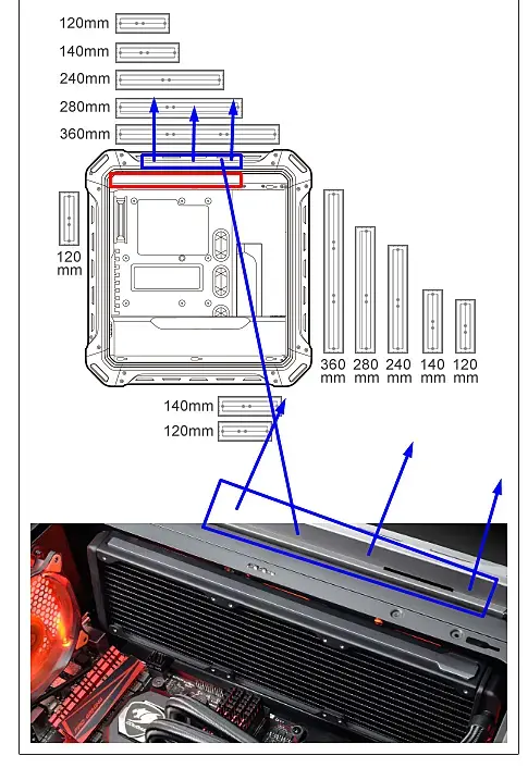

На сайте c 16.10.2017
Сообщений: 682
Ага. Баньку топлю)
если на вдув - горячий воздух из водянки греет vrm. Если на выдув - горячий воздух из VRM греет радиатр водянки. Я это все проходил в свое время, кучу тестов делал. Если водянку вперед ставить - то или горячий воздух идет внутрь и греет все что за водянкой (видюхи, hdd прежде всего), а если на выход - опять хрень - т.к. в корпусе всегда воздух горячий, эффективность не очень. В итоге зонировал потоки воздуха картоном, чтобы не смешивались. А потом задлолбался, и купил корпус октрытого типа. Вот там ничего нигде никак не греет, всегда есть подвод свежего воздуха, и всегда есть возможно установить на раму доп вентилятор и подать точечно поток воздуха.
